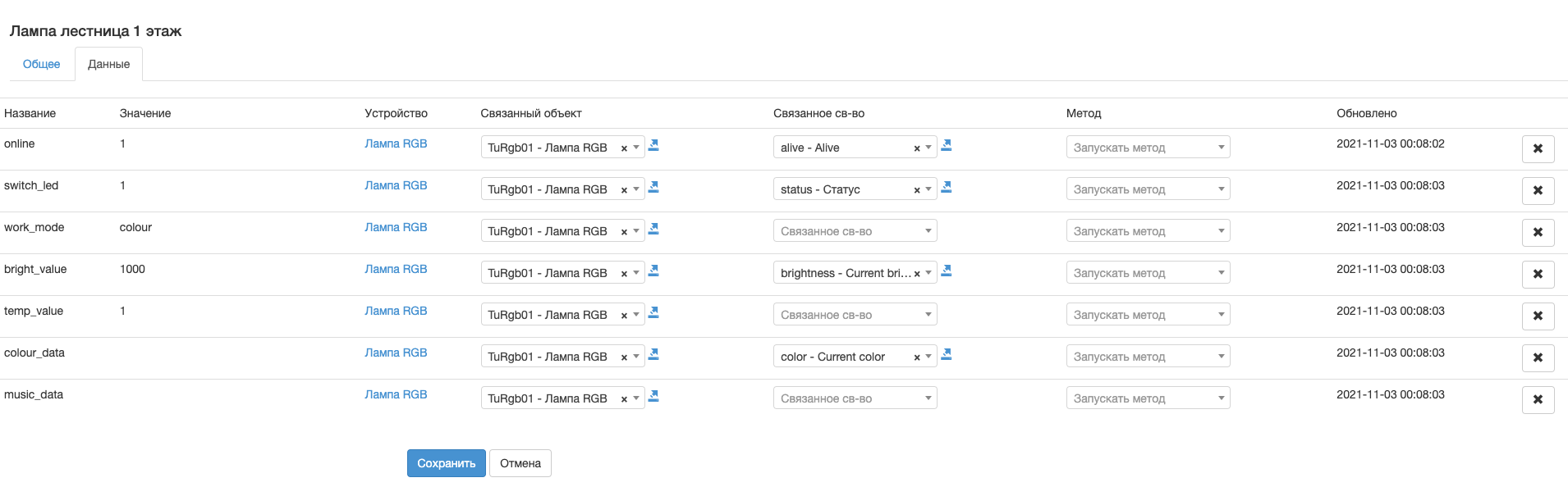

Не получается заставить лампу менять цвет.
При изменении status - лампа отключается/включается - те связь с ней есть.
При изменении управлять/статус - на локальное - лампа перестает отрабатывать вкл/выкл.

kirush писал(а): Ср ноя 03, 2021 12:16 am Не получается заставить лампу менять цвет.
Чтобы работало локальное управление надо чтобы у устройства были внесены локальный ключ и локальный айпи

Вот что нашел по лампе:
switch_led	Boolean
"{true,false}"
work_mode	Enum
  "range": [
    "white",
    "colour",
    "music"
bright_value_v2	Integer
  "min": 10,
  "max": 1000,
  "scale": 0,
  "step": 1
temp_value_v2	Integer
  "min": 0,
  "max": 1000,
  "scale": 0,
  "step": 1
colour_data_v2	Json
  "h": {
    "min": 0,
    "scale": 0,
    "unit": "",
    "max": 360,
    "step": 1
  "s": {
    "min": 0,
    "scale": 0,
    "unit": "",
    "max": 1000,
    "step": 1
  "v": {
    "min": 0,
    "scale": 0,
    "unit": "",
    "max": 1000,
    "step": 1
Видимо при отправке цвета, надо менять work_mode на colour
fandaymon
Сообщения: 1576
Re: [Модуль] Tuya
Сообщение fandaymon »
kirush писал(а): Ср ноя 03, 2021 9:31 pm А может быть такое что у RGB лампы нет IP адреса?
локальный ip адрес вносится либо вручную, либо Сканом
У любого вайфай устройства есть адрес в локальной сети - иначе бы оно не работало
Очевидно, что для того чтобы регулировать цвет, устройство должно быть в цветном режиме. Но судя по рисунку почему-то модуль не получает из облака ни установленный цвет, ни локальный ключ - я бы попробовал стереть SID из настроек и подключится заново
Как регулировать цвет написано в первом посте темы - надо поставить галочку Конвертировать цвет, так как ПУ использует для кодирования цвета RGB, а туя - свой собственный формат
