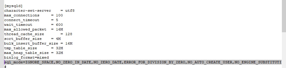

а так же в последних версиях mariadb включен строгий режим, отключить его можно поправив конфиг добавив в конфиг mysql строку в секцию [mysqld]:
sql_mode=IGNORE_SPACE,NO_ZERO_IN_DATE,NO_ZERO_DATE,ERROR_FOR_DIVISION_BY_ZERO,NO_AUTO_CREATE_USER,NO_ENGINE_SUBSTITUTION
обычно конфиг лежит тут /etc/mysql/my.cnf или /etc/mysql/mariadb.conf.d/50-server.cnf

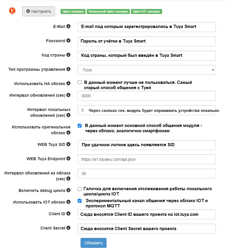

Работа с модулем начинается с установки на смартфон приложений Tuya Smart или Smart Life. Далее регистрируемся в приложении (запоминаем мейл, пароль и код страны) и привязываем к учётке свои устройства
Ставим модуль. Заходим в Настройки модуля и вносим необходимую информацию
Настраиваем модульSPOILER_SHOW
Облако HA использовать крайне не рекомендуется! Оно в модуле появилось самым первым, но в последнее время не даёт опрашивать статус чаще чем раз в 10 минут. К тому же набор устройств там крайне ограниченный - датчиков, пультов, замков там нету

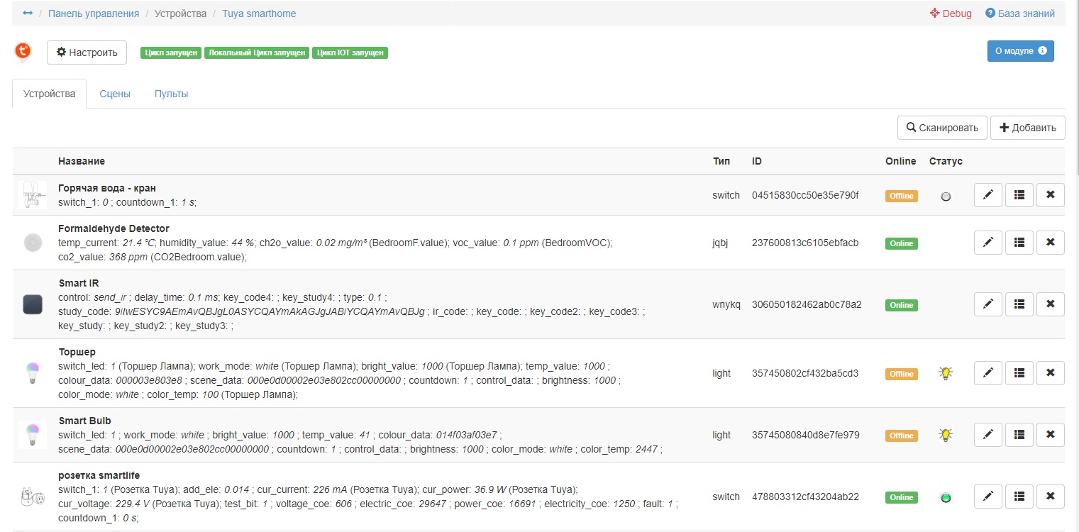

После сохранения настроек модуль вытащит устройства, привязанные к учётке Tuya Smart или Smart Life

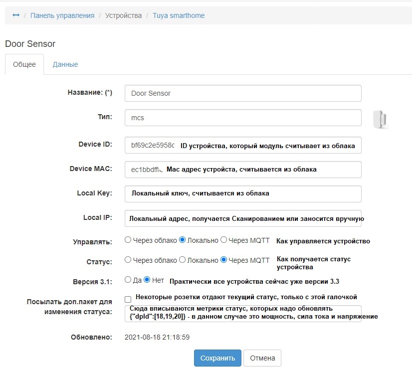

Кнопка Сканировать поможет найти локальные адреса устройств и их версии (почти у всех новых устройств версия будет 3.3, но ещё встречаются устройства версии 3.1)
У каждого из устройств из списка есть свои настройки, кликнув на карандаш их можно посмотреть/отредактировать

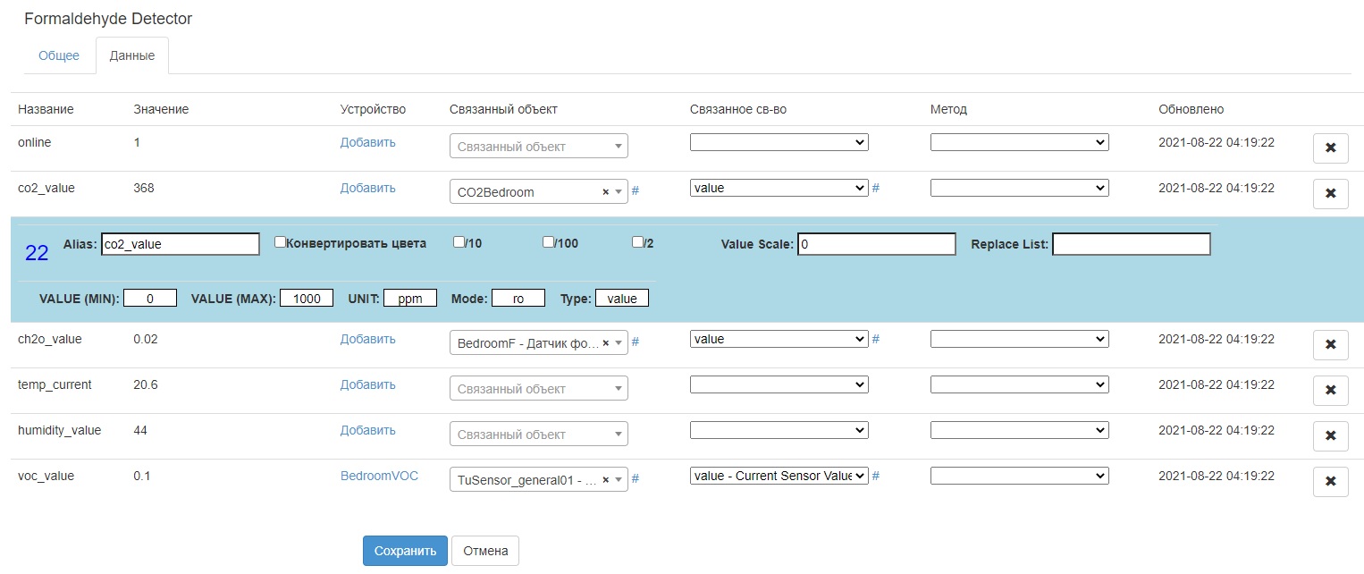

На вкладке Данные можно посмотреть метрики устройства и кликнув на название метрики посмотреть подробную информацию о метрике
Галочка Конвертировать цвета актуальна для цветных ламп и позволяет автоматически конвертировать цвет из формата туи в формат МДМ и наоборот.
/100, /10, /2 - отвечают за обработку значений полученных от устройства. Из облака или локально мы можем получать только целые числа, поэтому перед передачей они умножаются на 10, 100 или 2 в зависимости от точности измерения. После получения значения модуль делит на соответствующий делитель
Value Scale - это степень 10 на которую делится значения (0 - делится на 1, 1 - делится на 10, 2 - на 100 и т.д.) Это встроенный механизм Туи, который работает автоматически на большем количестве устройств ( Но на некоторых термостатах всё-таки приходится подбирать какие-то из вышеупомянутых галочек)
Replace List работает так же как и в модуле MQTT - конвертирует значения согласно списку. Например такой replace list (white=1,colour=2), будет получать из туи значение colour, а записывать в МДМ двойку и наоборот
Далее идут минимальное/максимальное значение метрики, единица измерения, чтение/запись и тип метрики (enum - это список возможных значений)

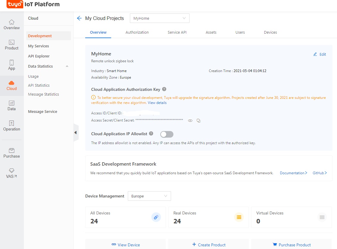

Добавлена экспериментальная поддержка IOT платформы от туи.SPOILER_SHOW
Для работы нужно зарегистрироваться на https://iot.tuya.com/
После чего добавить новый проект в Cloud - Develoment
Подписаться на API Smart (бесплатный триал):
Smart Home Devices Management
Authorization
Smart Home Family Management
Smart Home Scene Linkage
IoT Data Analytics
IoT Video Live Stream
Smart Lock Open Service
Industry Project Client Service
Device Status Notification
Затем необходимо добавить в проект свои устройства
Devices - Link Tuya App Account - Add App Acount и открыв приложение Tuya Smart на телефоне зайти в профиль и нажать на кнопку считывания QR-кода (в правом верхнем углу) подтвердить добавление устройств в проект
После чего зайти на вкладку Users и добавить юзера из Tuya Smart
Далее в настройках модуля внести Client ID и Client Secret от своего проекта и поставить галочку Использовать IOT облако
После сохранения настроек модуль попытается подключиться к IOT облаку. При успешном подключении модуль запустит MQTT клиент, на который будут прилетать изменения метрик устройств, включенных в проект

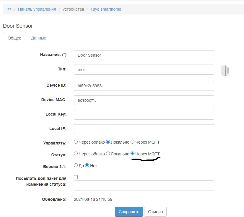

У каждого устройства в модуле есть пункт Статус: Через облако, Локально, Через MQTT. Чтобы значения из MQTT прилетали в метрики устройства нужно выбрать Через MQTT
Пока цикл в экспериментальном состоянии приходящие по MQTT значения будут отражаться в логе. Там же будет сообщение о неудачном подключении к IOT

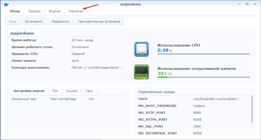

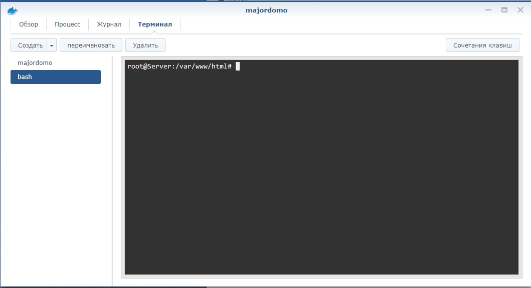

Настройка под SynologySPOILER_SHOW

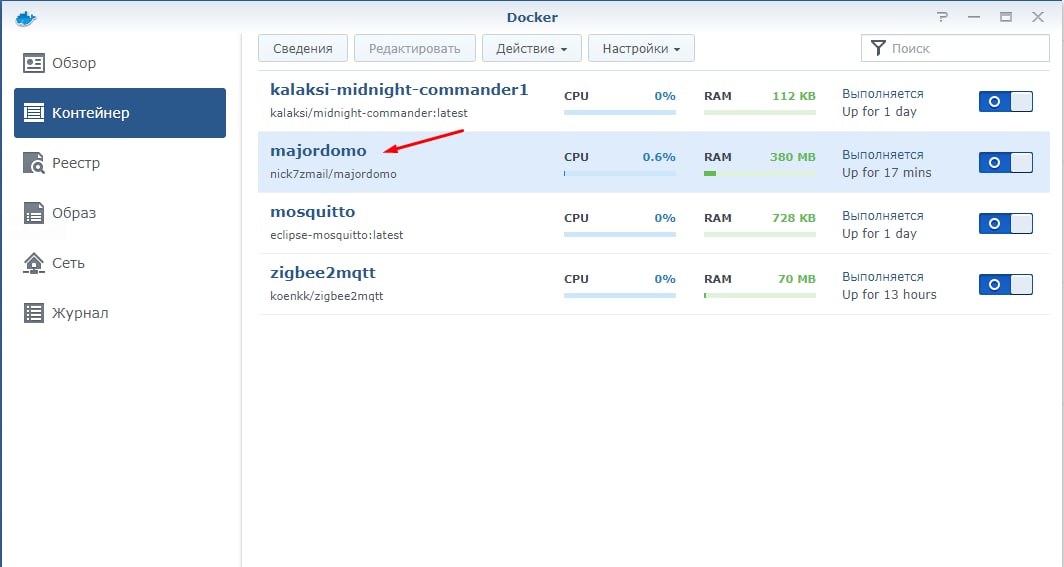

Первоначально, заходим в докер выбираем контейнер Majordomo (название контейнера может отличаться)

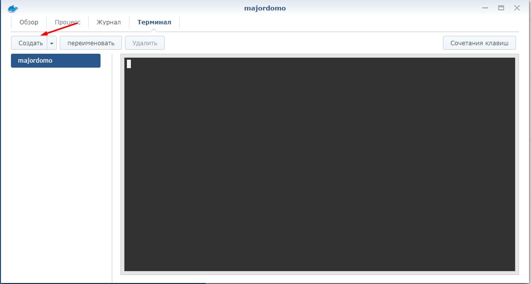

Открываем двойным кликом образ, и переходим в терминал
Жмем создать получаем терминал bash
photo_2022-11-08_10-06-37 (4).jpg (25.59 КБ) 27220 просмотров
photo_2022-11-08_10-06-37 (5).jpg (25.97 КБ) 27220 просмотров

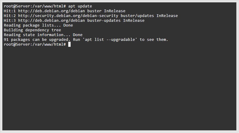

Вводим команду
apt update
apt install php-bcmath
Устанавливаем, и делаем перезагрузку докера, еще раз обновляем данные в модуле туя (Жмем кнопку обновить) и получаем "Sid" и устройства
По поводу MariaDB
Файл custom.cnf
Ищем секцию [mysqld]
И вписываем

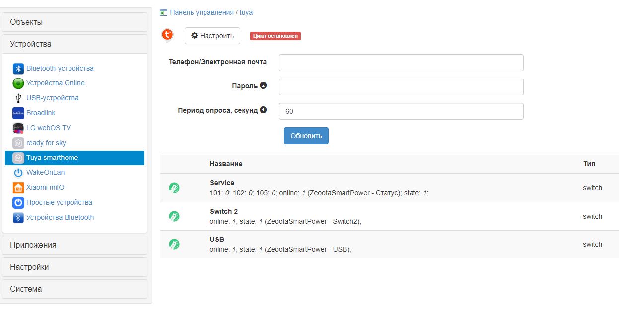

Добавлю, чтобы устройства появились в модуле, в приложении Tyua при регистрации, нужно выбрать регион Латвия.
Вот так у меня подтянулся сетевой фильтр.

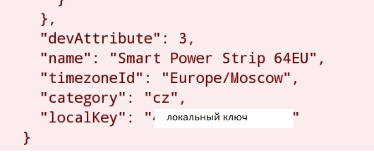

Во так выглядит строка с ключом в Packet Capture

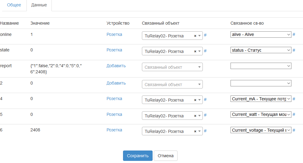

Для розеток с соответствующим функционалом там могут быть вольтаж, сила тока, мощность и т.д.
Добрый день, а с получаемыми значениями (вольтаж,мощность) пока не исправили?
просто смотрю у Вас на скриншоте корректно отображается вольтаж, а у меня после обновления модуля, так и осталось значение умноженное на 10.
