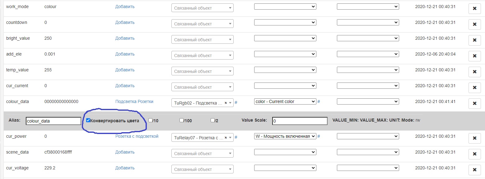

Добавлен конвертор цветов. При клике на название метрики с кодом цвета открывается строка с настройками, где можно поставить флажок Конвертировать цвета
Далее метрику можно прилинковать к ПУ Освещение (RGB) и цвет можно будет регулировать при помощи ПУшного color
