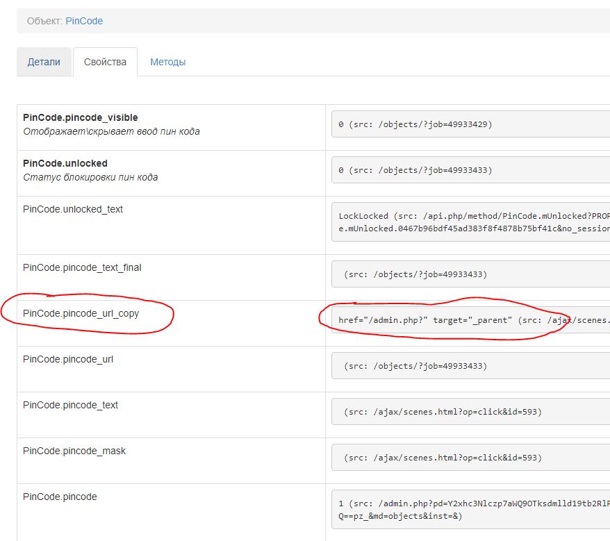

Ищите объект Pin code и можете полностью его удалить
Сама ссылка сохраняется здесь
Объект пин код.JPG (86.39 КБ) 12353 просмотра

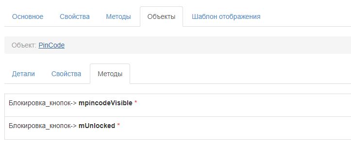

таймер находится в методе Pin code mpincodeVisible
Объект- методы пин код.JPG (25.9 КБ) 12353 просмотра

Divan писал(а): Пн июн 15, 2020 1:23 pm Ищите объект Pin code и можете полностью его удалить
Странно, методы удалил, ссылка стоит правильная ...
Raspberry Pi3B+ v4.44
Re: [Дизайн] Сцена "Пурпур"
А у самой кнопки код удален? Поищите где вы еще могли вставить код для работы пин кода. Обычно код для блокировки вставляется для конкретной кнопки, которую нужно блокировать.

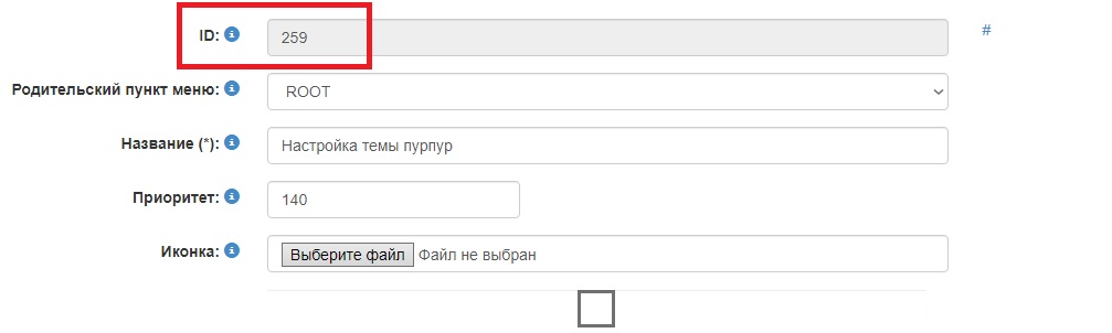

serik писал(а): Ср апр 08, 2020 10:34 am делаю все по видео инструкции, есть небольшая проблема при нажатии иконки настройка сцены попадаю на пустую страницу с надписью нет данных, подскажите в чем проблема
В меню управления зайди в редактирование вкладки "настройки сцены Пурпур" и посмотри там ID, потом вставь этот ID в Сцена "Пурпур" - Меню (imported) , Кнопка "Настройка сцены Пурпур".
вот ссылка после установки : <a href="/menu.html?=parent=118"><img src="/cms/scenes/Purple/Menu/Icons/SettingScene.png"></img></a>
в ней нужно изменить id <a href="/menu.html?=parent=9"><img src="/cms/scenes/Purple/Menu/Icons/SettingScene.png"></img></a> ?
при смене вывальваюсь в стандартную вкладку настроек MJD.
так же есть какие то зависимости со звуком или скриптами, так как отказало радио, хотя время говорит.
В вашем меню parent=ХХ имеет свой ID номер, узнать его можно перейдя в меню "Настройка темы пурпур"
Что вы имеете ввиду под словом "стандартную вкладку настроек MJD"? Покажите на скриншотах, что у вас происходит.
