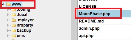

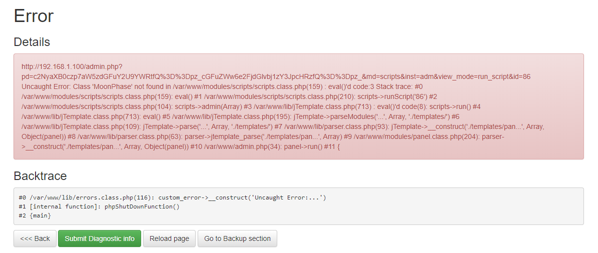

Не подскажите, почему при запуске сценария "Вычисляем фазу луны" вылетает ошибка? Файл MoonPhase.php вставил.
Re: [Дизайн] Сцена "Пурпур"
Andrei1401 писал(а): Вс апр 12, 2020 10:58 am Не подскажите, почему при запуске сценария "Вычисляем фазу луны" вылетает ошибка? Файл MoonPhase.php вставил.
Куда вставили? В теме пурпур уже есть этот файл MoonPhase.php, он встроен в тему и лежит у корне www. Убедитесь, что MoonPhase.php точно лежит в корне www. Возможно вы кинули MoonPhase.php не в то место, закиньте MoonPhase.php в корень www, как на скриншоте.

Divan писал(а): Вс апр 12, 2020 1:12 pm
Я его просто перезаписал на всякий случай.

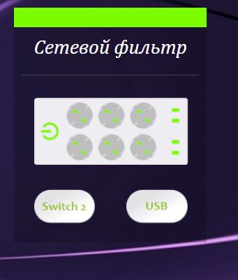

Сделал панель управления сетевого фильтра, скачать и посмотреть видео работы виджета можете по ссылке, в шапке. Все индикаторы каждого разъема работают. Я специально сделал только две кнопки, потому что в один разъем у меня подключен сервер и я его не выключаю, остальные выключаю по необходимости.
Вид сетевого фильтра
Вид виджета сетевого фильтра.JPG (21.75 КБ) 5798 просмотров

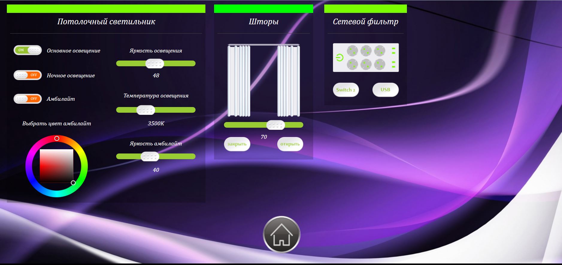

Общий вид сцены управления
общий вид.JPG (144.18 КБ) 5798 просмотров

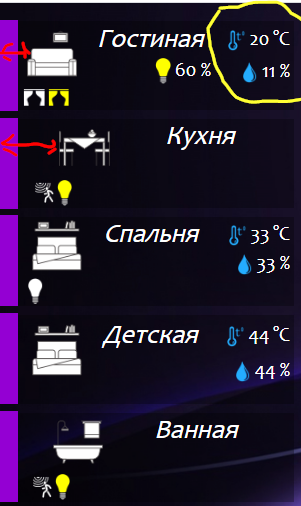

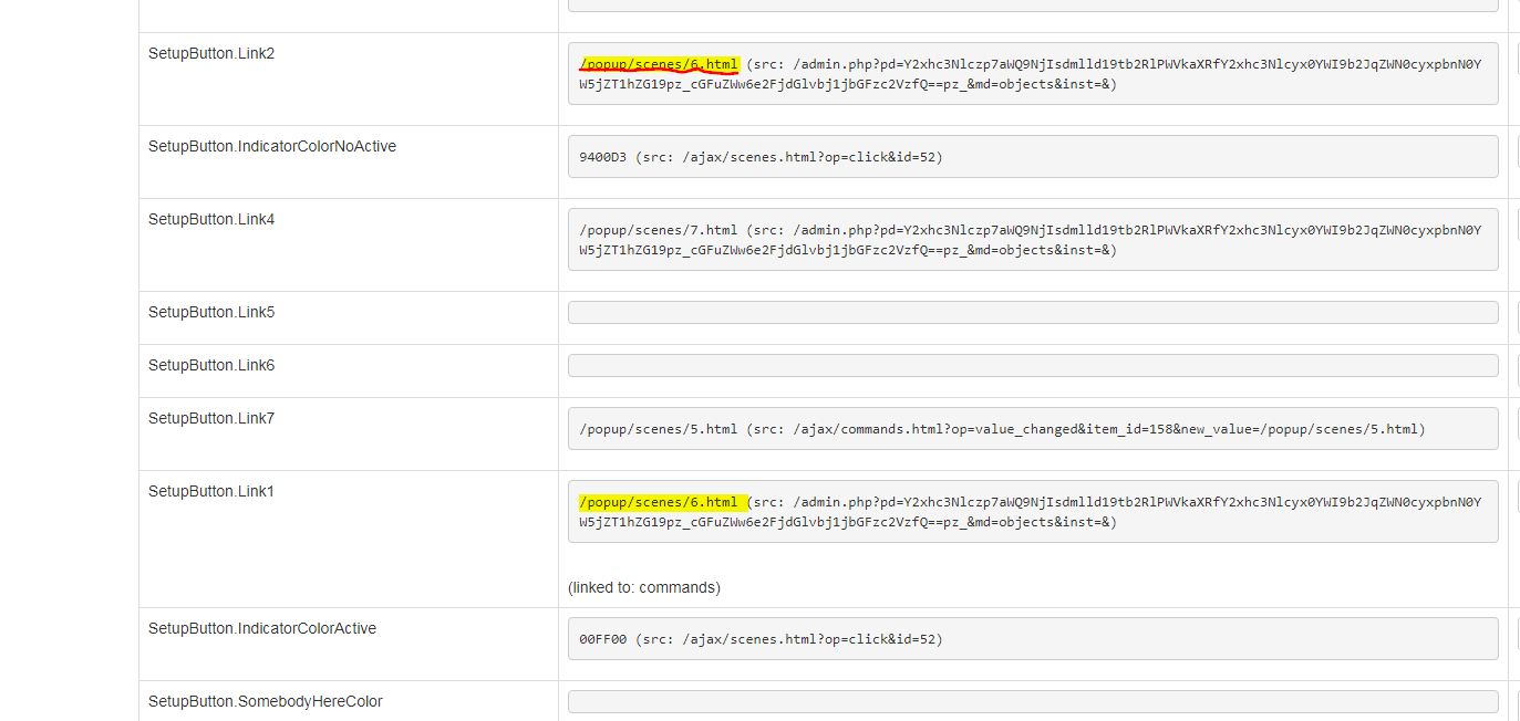

Divan, не подскажите, что может быть?
Не правильно работает ссылка для кнопки 1.
Значения принимаются, даже руками вбивал в SetupButton.Link1, но отображается совсем другаяя сцена.
Например здесь кнопки 1 и 2 имеют одинаковые ссылки, но отображаются разные сцены.

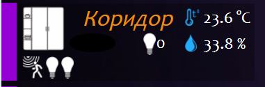

Да и ещё, как работает выравнивание символов?
А то если в комнате нет датчика температуры или влажности, то символы комнаты смещаются вправо.

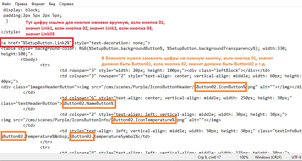

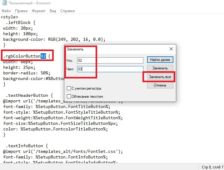

В контейнере "кнопки на левой стороне" имеется 7 кнопок, все они именуются Button01 - Button 07. Нужно в коде изменить номера кнопок с Button01 на Button02, с Button02 на Button03, с Button03 на Button04 и так до Button07, также нужно менять цифру для ссылки кнопки с SetupButton.Link1 на SetupButton.Link2, с SetupButton.Link2 на SetupButton.Link3 и так до SetupButton.Link7.

Теперь, что касается ссылок, проверьте, в кнопках 01 и 02 код, а именно строку, может у вас стоят одинаковые цифры.
<a href="%SetupButton.Link1%" style="text-decoration: none;">
<a href="%SetupButton.Link2%" style="text-decoration: none;">

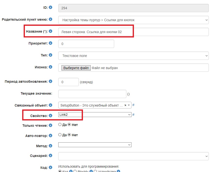

Проверьте в настройках меню, верно ли указан номер ссылка для кнопки
