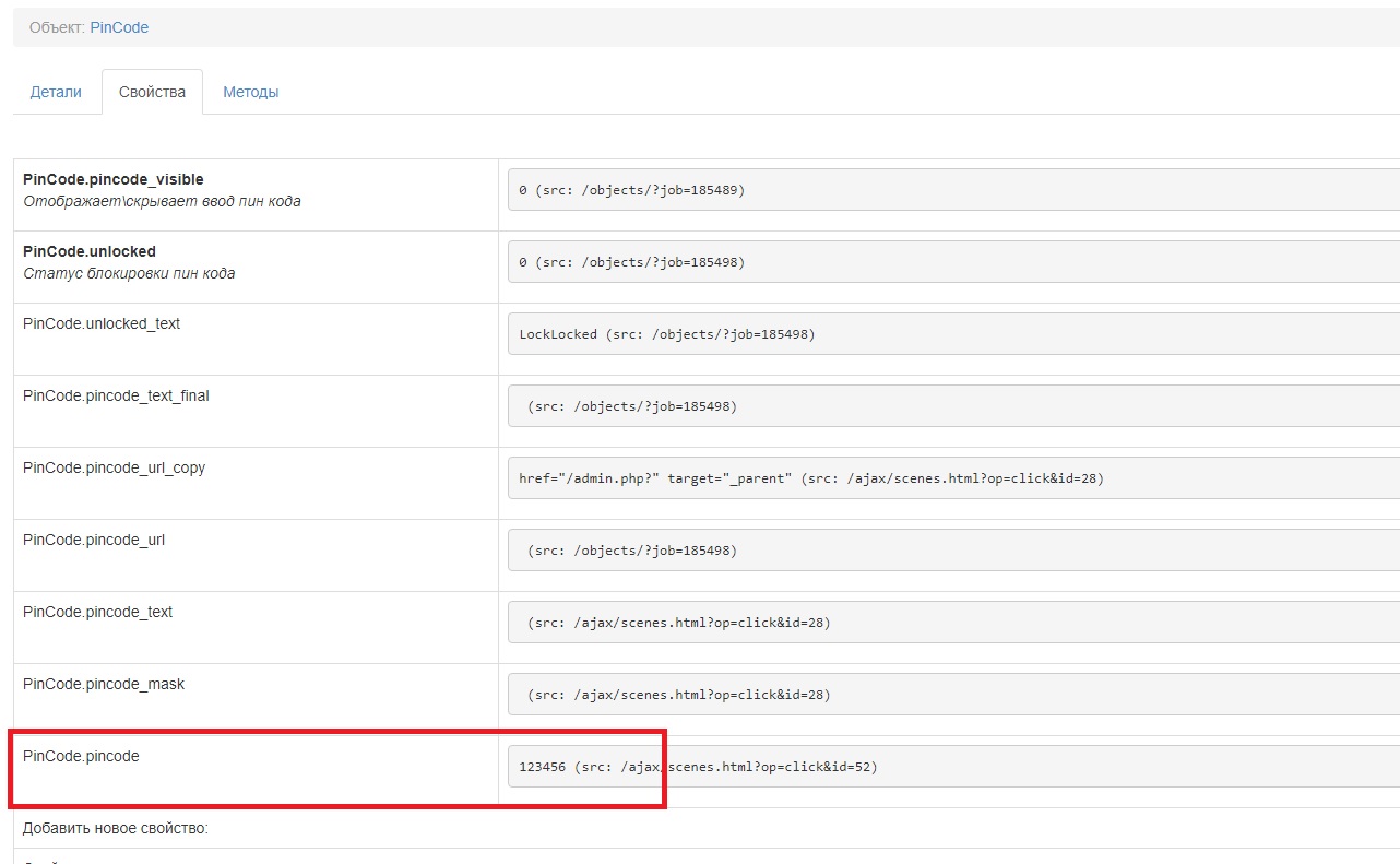

Наконец-то создал сцену Пурпур. Выкладываю. Данную сцену можно настроить под себя, у нее имеется своя панель настроек, где Вы можете настроить цвет кнопок, прозрачность, тип, размер, стиль и цвет шрифта, настроить цвет активности в помещении, цвет боковых полосок. Пин код также настраивается. Сейчас стоит стандартный пароль, а вы можете изменить его на свой, в классе Пин код. Также есть сценарии "Настройки по умолчанию", эту нужно, если вы изменили стиль и решили вернуть исходный стиль. Не стал встраивать класс Timer, так как у вас там могут быть свои настройки и поэтому я решил это вложить в сценарии. Если у вас это не настроено, то нужно в классе Time создать объект "Day" и "Month" и вставить код из сценария "onNewDay" и "onNewMonth". Для работы погоды, должен быть установлен модуль Яндекс погода.

Здесь вы указываете свой пин код

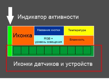

Кнопки многофункциональные и по умолчанию пустые.
Структура кнопки

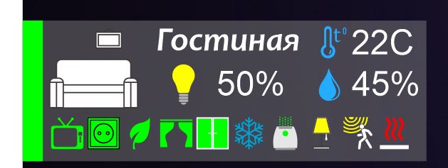

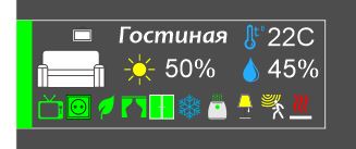

Кнопка со всеми иконками

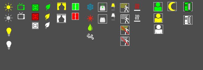

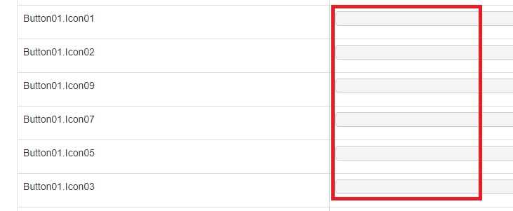

По желанию можно задействовать информационные иконки, достаточно в свойстве Icon01-10. Название иконок можете узнать в папке "Иконки статусы на кнопке" во вложении. Вам нужно на своем объекте создать метод, чтобы при сработке, в объекте "Button01.Icon01", например выставлял значения "HumidifierOn (если 1)" или "HumidifierOff (если 0)". Допустим у вас есть класс "лампа" и метод turnOn. В методе turnOn объекта лампа вставляете код, который установит "Button01.Icon01 - HumidifierOn, а turnOff установит "Button01.Icon01 - HumidifierOff.
Вписываем название иконок.jpg (32.9 КБ) 24013 просмотров
Значки влажности, температуры и лампочка автоматически активируются, если у них появится значение.

Вы можете кнопкам назначить следующие имена. При желании Вы можете добавить свои иконки и присвоить им имена. Позже выложу инструкцию, как это делать.
Админ
Инфо
Домой
Радио
Климат
Медиа
Карта
Меню
Уборка
Камера
Гостиная
Спальня
Спальня-1
Спальня-2
Туалет
Кухня
Ванная
Комнаты

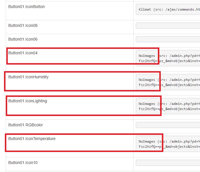

Если решили убрать назначенные информационные иконки, то необходимо в свойство вставить название иконки-пустышку NoImages или просто убрать название иконки из свойства
Button01 - 11.Icon01 - 12.
Button01 - 07.IconTemperature
Button01 - 07.IconLighting
Button01 - 07.IconHumidity
Убираем иконки.jpg (96.22 КБ) 23903 просмотра

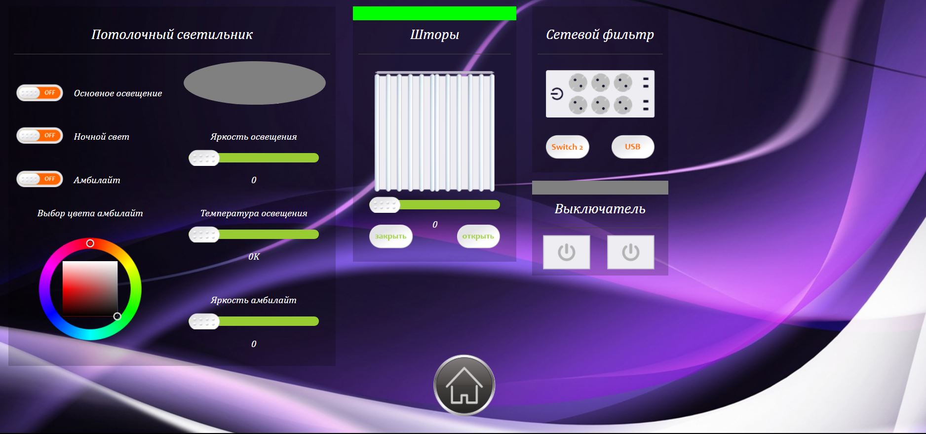

2) Добавил сцену "Комнаты" - это стандартный набор для управления устройствами Yeelight Jiaoyue 650, Xiaomi Curtain Motor, выключатель xiaomi, сетевой фильтр zeoota. Можете посмотреть видео обзор как все это работает - видео во вложении, по ссылке ниже.
Сцена комната по умолчанию.JPG (139.96 КБ) 23515 просмотров

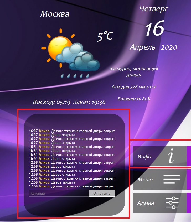

3) Добавил панель информации, можно скрыть\показать панель, нужно нажать на боковую кнопку "Инфо"
Инфо панель.jpg (161.78 КБ) 23515 просмотров

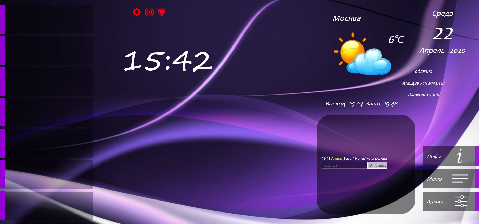

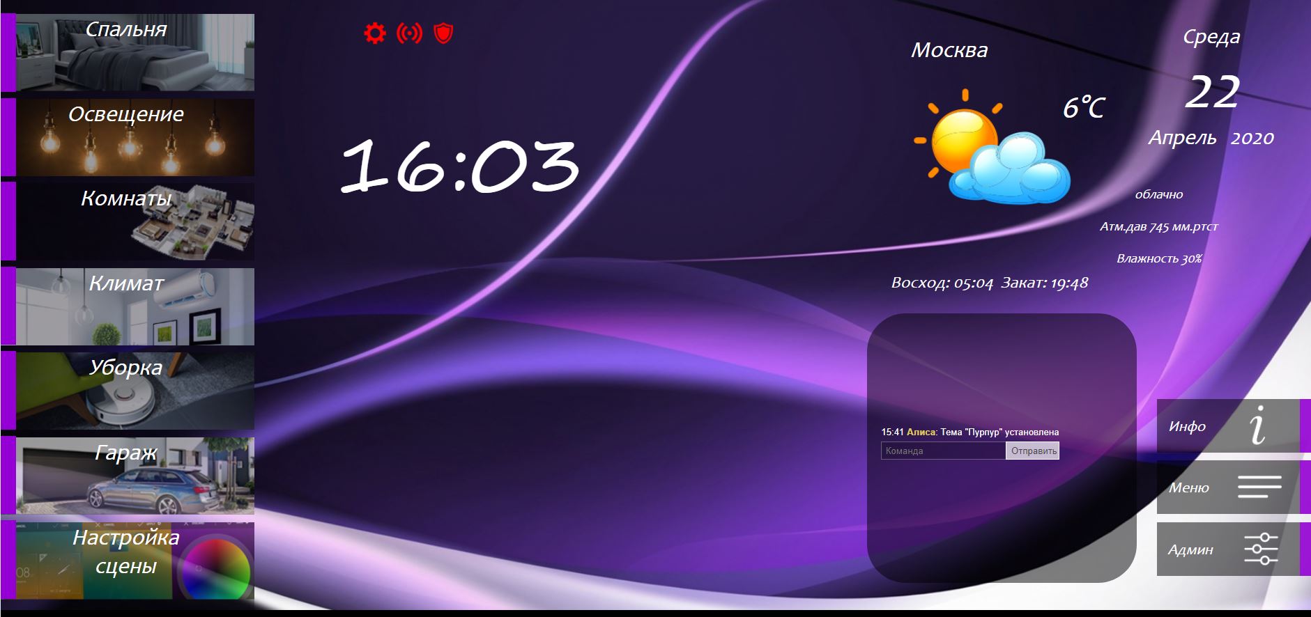

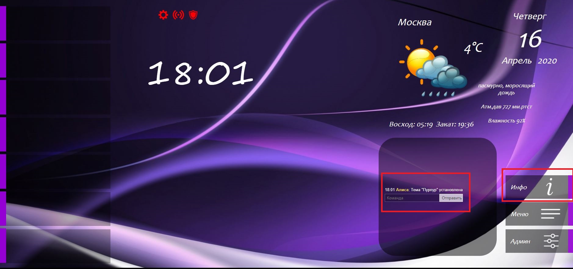

4) При активации сцены появится сообщение об установке темы "Пурпур"
Сцена главная по умолчанию.JPG (184.41 КБ) 23515 просмотров

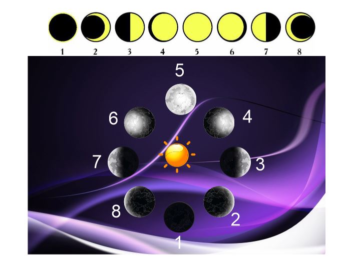

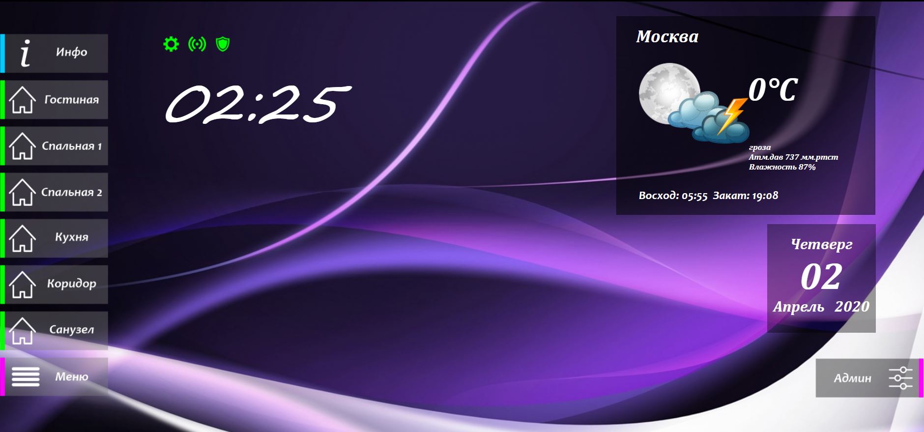

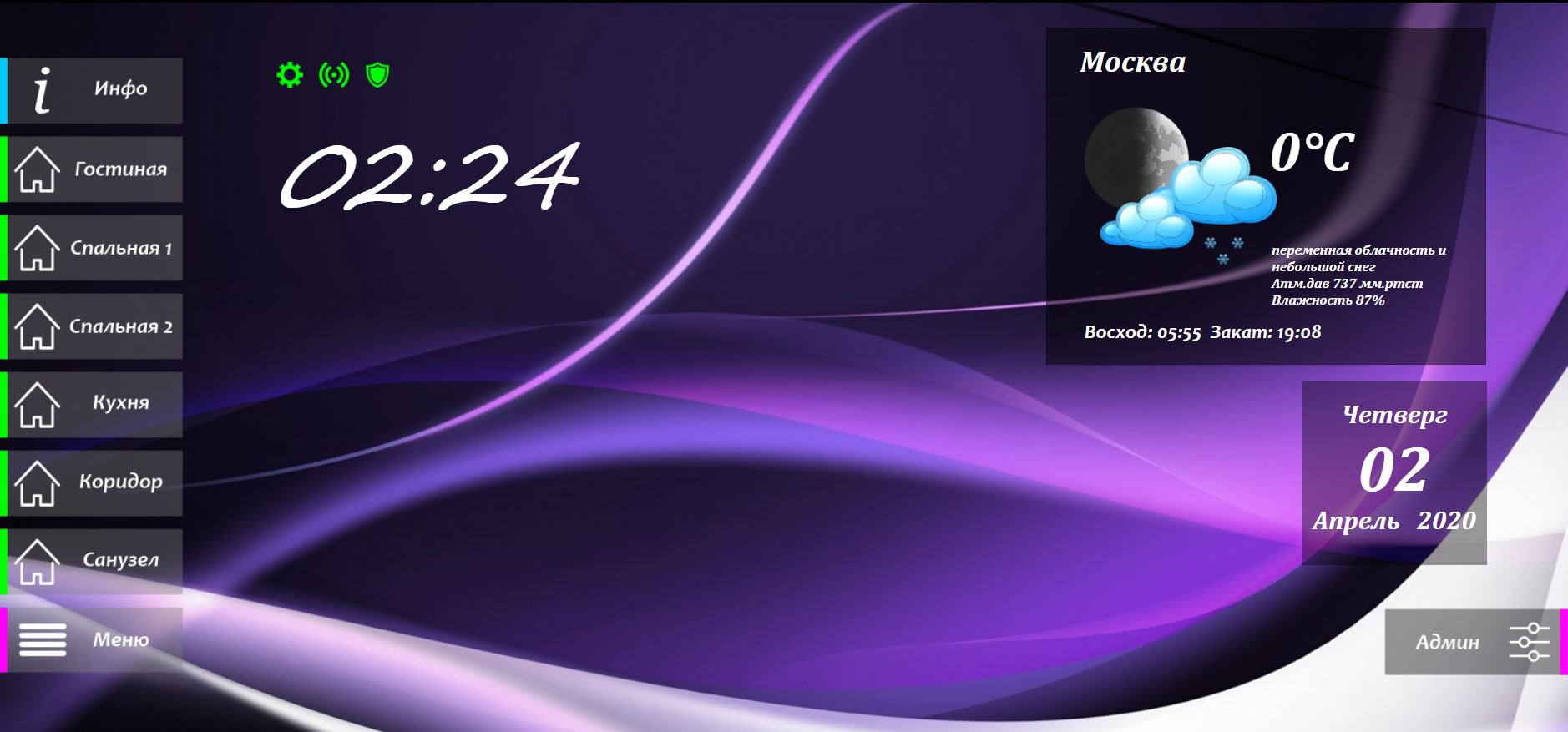

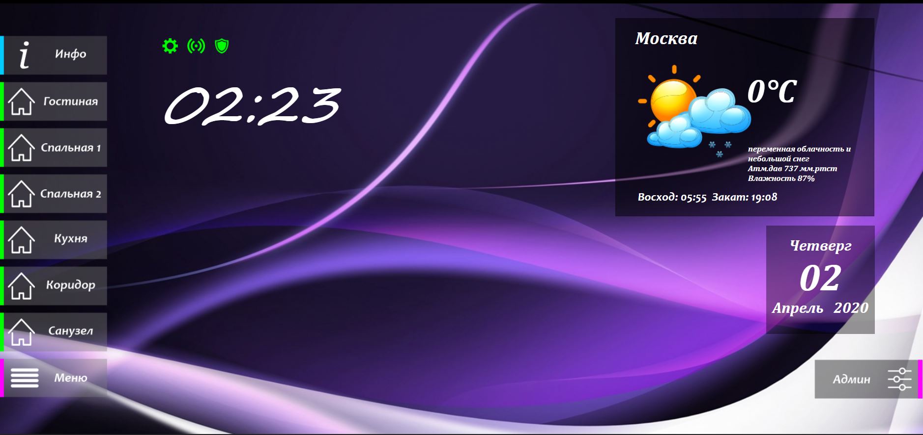

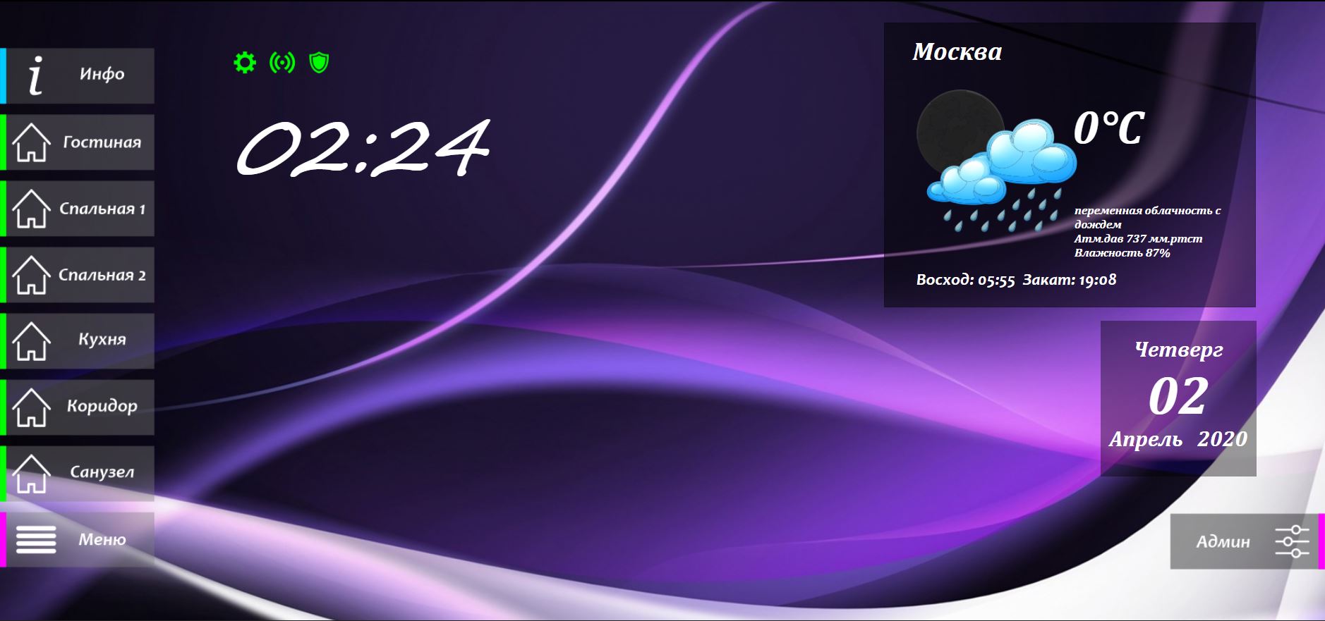

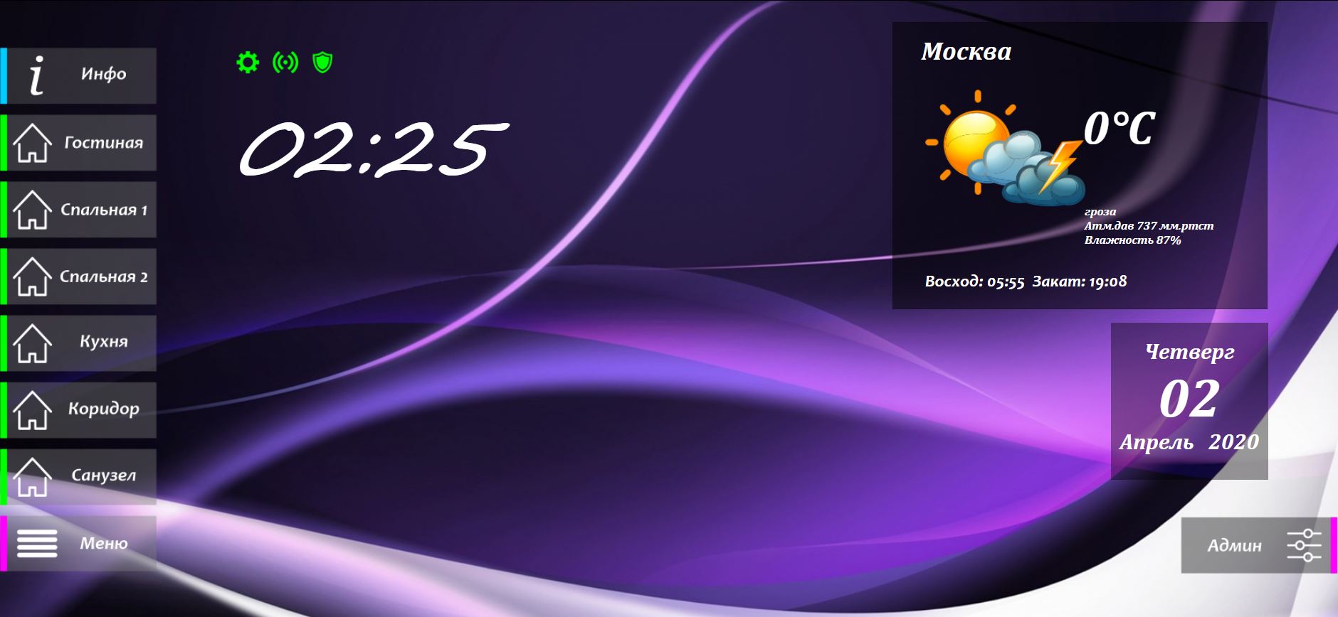

Сделал функциональный виджет погоды: время суток + фаза луны + погода + восход и закат = все в одном. Все это векторная графика. Работа продолжается.
Главная страница 1.JPG (131.88 КБ) 24545 просмотров
Главная страница 2.JPG (127.63 КБ) 24545 просмотров
Главная страница 3.JPG (126.52 КБ) 24545 просмотров
Главная страница 4.JPG (125.86 КБ) 24545 просмотров

Так выглядит фаза луны

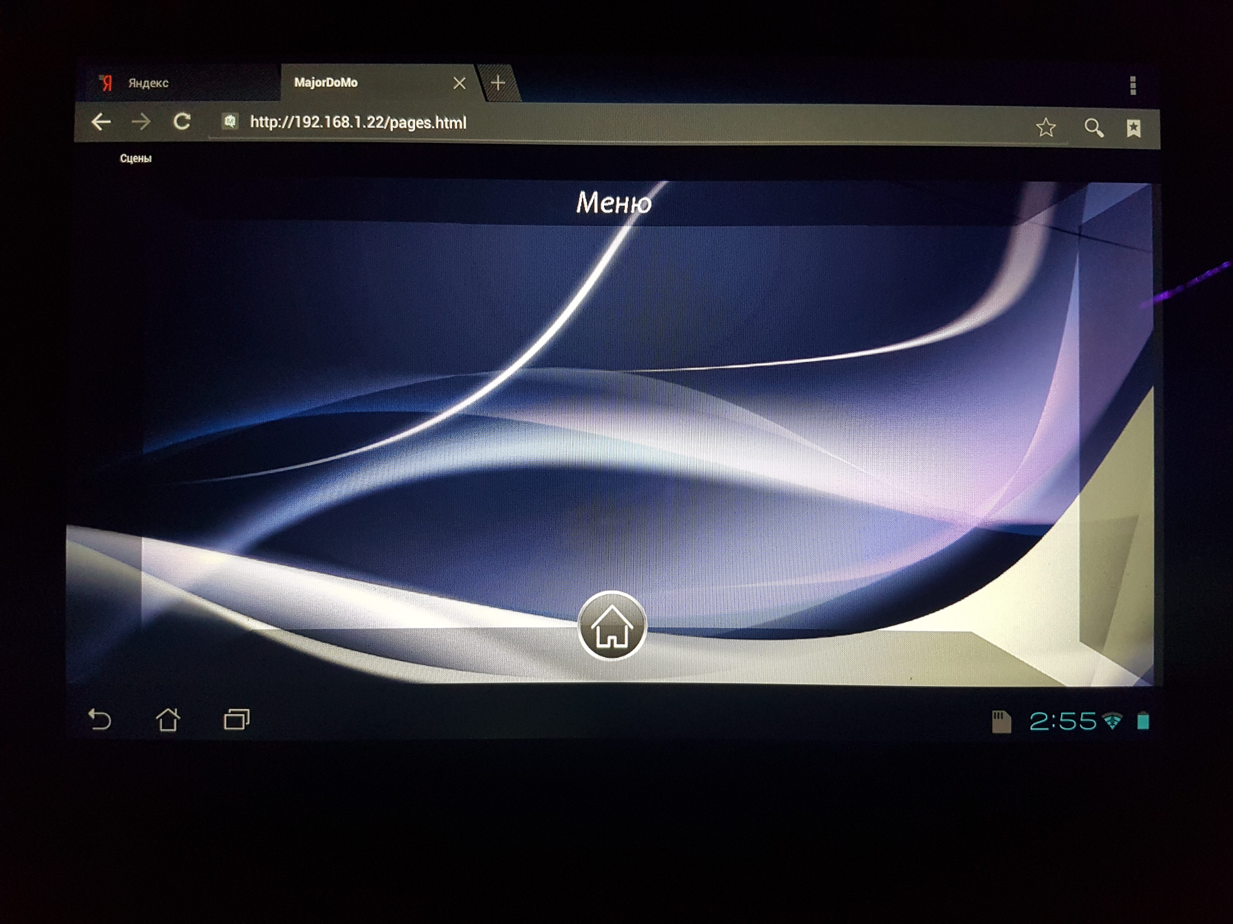

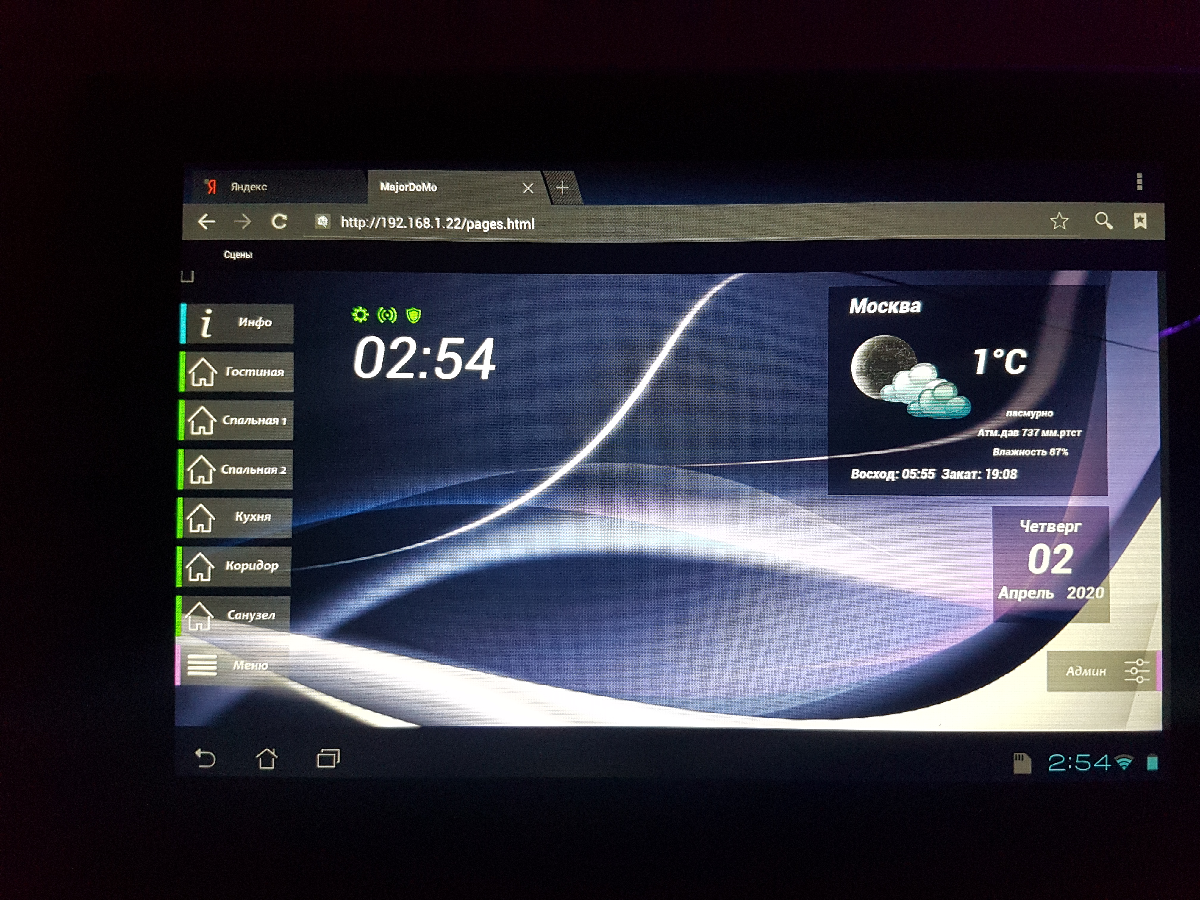

Вид на планшете
Вид на планшете - главное сцена.jpg (4.82 МБ) 24535 просмотров
Вид на планшете - меню.jpg (4.69 МБ) 24535 просмотров

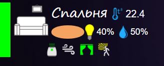

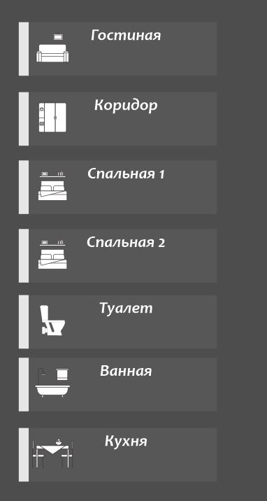

Работа продолжается и наконец-то создал информационную кнопку. Но ее еще нужно доработать в плане кода.
Например, левая зеленая полоска означает:
Зеленый цвет - в помещении есть активность
Серый цвет - в помещении нет активности
Овал, это отображение RGB освещения, если есть

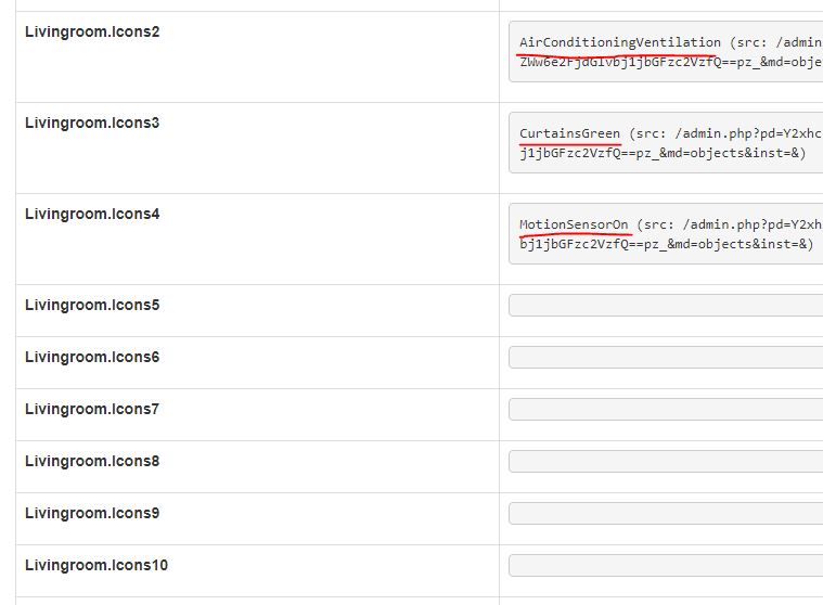

Остальные значки будут меняться и размещаться вами, достаточно в свойстве комнаты вставить название иконки, таких свойств 10 штук. Это удобно тем, что закинув любой нужный вам значок в папку с иконками, а в свойстве достаточно просто указать название иконки и оно появится. Лампочка тоже меняет свет, если включено или выключено.

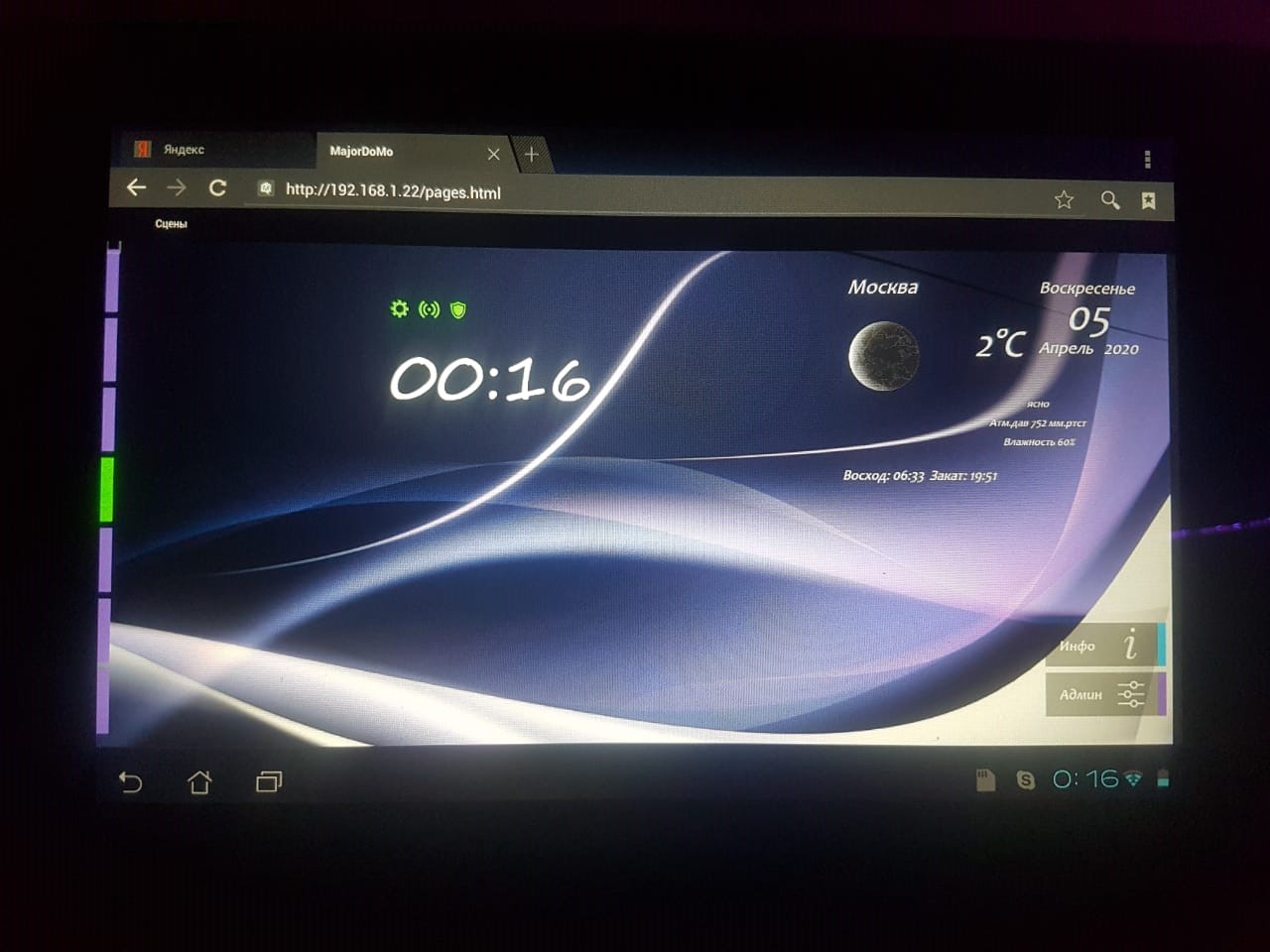

Вот что получилось, но работа продолжается. Хочу сделать так, чтобы настройка сцены была в отдельной странице, не залезая в панель управления мажорика, чтобы не лезли в сам код. Сам вряд ли так сделаю, может, кто заинтересуется данной темой, поможет мне реализовать это.
Так выглядит на планшете
Вид на планшете.jpeg (144.98 КБ) 24283 просмотра

красиво получается! Круто придумали сворачивающиеся окна помещений!) А количество можно будет редактировать?
