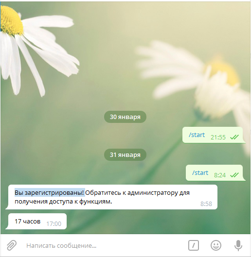

Помогите советом!
Четвертый день бьюсь с модулем и никак.
MDM стоит на малинке, установлен tor там-же. В телеграм создаю бота, получаю токен, ввожу его в модуле. И вот тут первый затык. Ответ от бота, что "Вы зарегистрированы! Обратитесь..." может приходить в течении нескольких часов. После этого в модуле создается пользователь, даю ему разрешения, все начинает работать но... Через пару минут сообщения уже не приходят ни туда, ни оттуда. При этом связь через какое-то время восстанавливается и в MDM начинают сыпаться сообщения, все то, что набирал в телеграм пока не было связи. В этот момент из MDM можно отправить сообщение боту. Через минуту-две все опять замирает. Вот история событий:
19:00:01 Send to 742952018 - 19 часов
18:09:32 Send to 742952018 - Свет в кладовой выключен
18:00:00 Send to 742952018 - 18 часов
17:49:32 Send to 742952018 - Свет в кладовой включен
17:45:23 Send to 742952018 - Свет в кладовой выключен
17:44:58 Send to 742952018 - Свет в кладовой включен
17:44:00 Send to 742952018 - Режим Темное время суток активирован.
17:43:00 Send to 742952018 - Солнце заходит
17:00:00 Send to 742952018 - 17 часов
16:00:00 Send to 742952018 - 16 часов
15:00:00 Send to 742952018 - 15 часов
14:00:00 Send to 742952018 - 14 часов
13:00:00 Send to 742952018 - 13 часов
12:00:00 Send to 742952018 - 12 часов
11:00:00 Send to 742952018 - 11 часов
10:00:00 Send to 742952018 - 10 часов
09:01:01 Send to 742952018 - Всходит солнце
09:01:00 Send to 742952018 - Режим Темное время суток выключен.
09:00:00 Send to 742952018 - Режим Ночной выключен.
09:00:00 Send to 742952018 - 9 часов
07:20:03 Send to 742952018 - Будильник в детской
06:40:04 Send to 742952018 - Будильник в спальне
А вот что в телеграм:
Пересоздавал бота раз десять. Модуль тоже несколько раз переустанавливал. Сам телеграм на телефоне работает без сбоев. Уже не знаю что и делать.
UPD: Изменил тип прокси с "SOCKS5" на "SOCKS5 HOSTNAME" и все заработало :D
