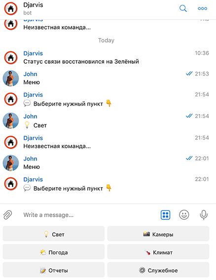

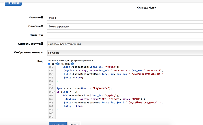

Всем привет!
Не могу понять что я делаю не так, хочу сделать меню, вставил уже созданное с форума:

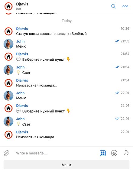

меню отображает, но дальше одного уровня не пускает, при выборе любого подменю, например Свет, ругается что Неизвестная команда...
что я не так понимаю, кто-то может знает ?
