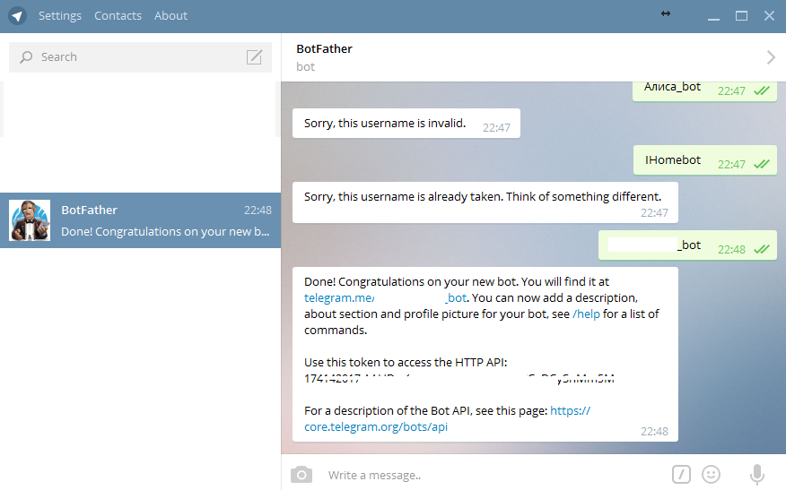

Для работы модуля необходимо зарегистрировать бота и получить его уникальный id, являющийся одновременно и токеном. Для этого в Telegram существует специальный бот — @BotFather.
Пишем ему /start и получаем список всех его команд.
Первая и главная — /newbot — отправляем ему и бот просит придумать имя нашему новому боту как оно будет отображаться, можно русские буквы, имя не уникальное. После ввода имени предложит ввести уникальный логин боту латиницей и единственное ограничение на имя — в конце оно должно оканчиваться на «bot». В случае успеха BotFather возвращает токен бота и ссылку для быстрого добавления бота в контакты, иначе придется поломать голову над именем.

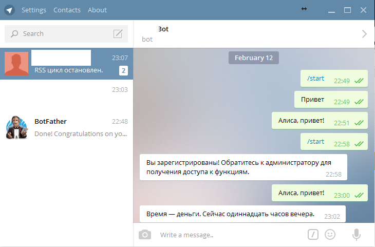

Далее заходим к боту и вводим /start в ответ Вы должны увидеть что бот зарегистрирован, получается не сразу
