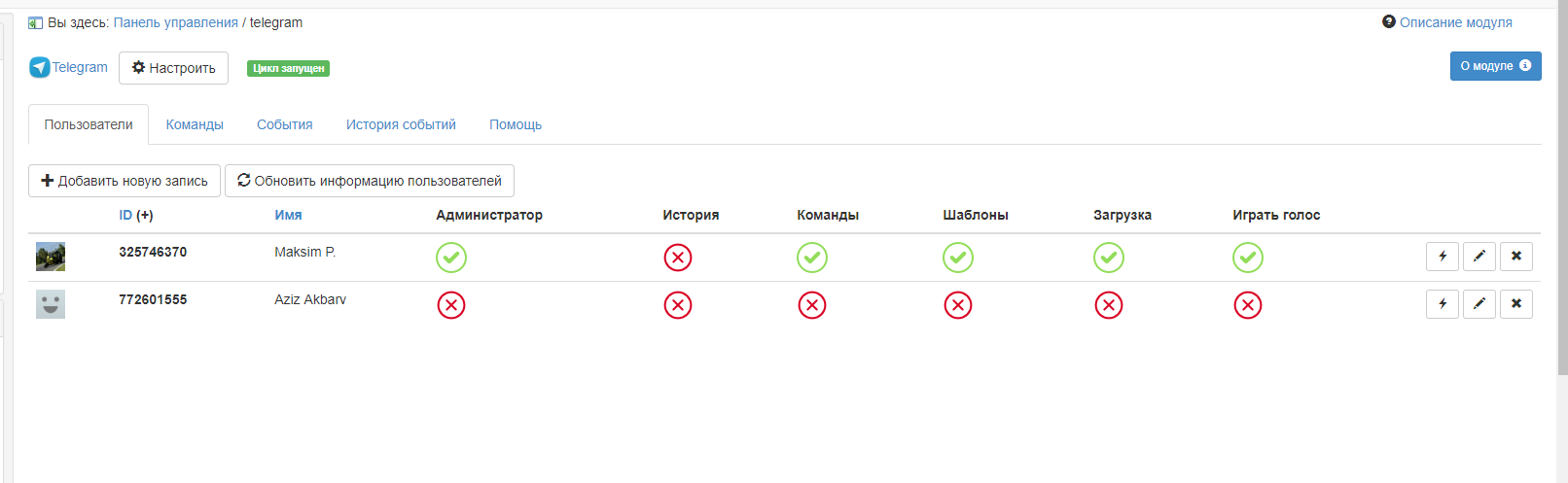

webms
Сообщения: 498
Сообщение webms »
Открываю я значит настройки модуля и вижу вот это)
Как он вообще туда попал?!
savenko_egor
Сообщения: 705
Откуда: Украина, Запорожье
Сообщение savenko_egor »
webms писал(а):Открываю я значит настройки модуля и вижу вот это)
Обычное дело. Просто кто-то находит вашего бота и нажимает в нем start.
