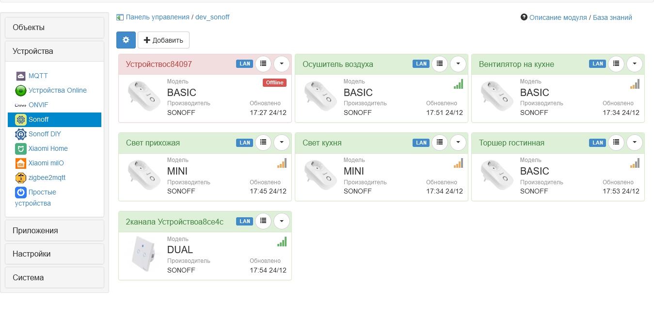

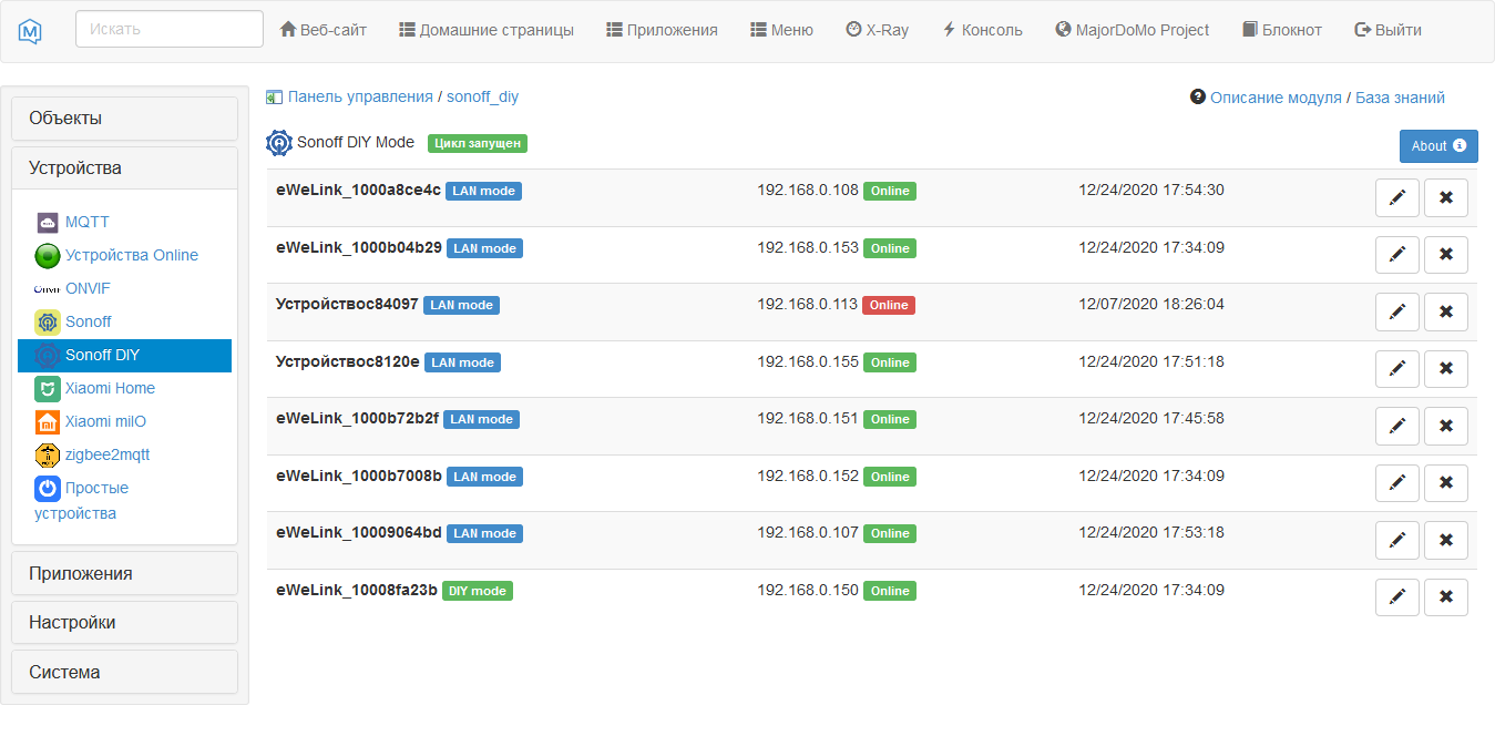

Все работает на УРА!
- Screenshot_2020-12-24 dev_sonoff (Панель управления).png (65.2 КБ) 6261 просмотр
- Screenshot_2020-12-24 sonoff_diy (Панель управления).png (56.38 КБ) 6261 просмотр

Не добавляется устройство Sonoff 4ch pro r3
Почитал ветку со 140-й страницы до последней.
Ничего не помогло.
В Sonoff DIY устройство нашлось, но не пойму, как найти device key
Как я понимаю, новое устройство само должно появится в dev_sonoff, если у меня уже есть в нем другие устройства Sonoff?
Ничего не помогло.
device key я беру с модуля Sonoff. В модуле Sonoff-DIV устройство появится не сразу, вы пощелкайте релюшками через приложение и оно должно появиться. После появления вставьте device key в модуле Sonoff-DIV и сможет им управлять.ImageMaker писал(а): Чт дек 24, 2020 10:40 pm Не добавляется устройство Sonoff 4ch pro r3
