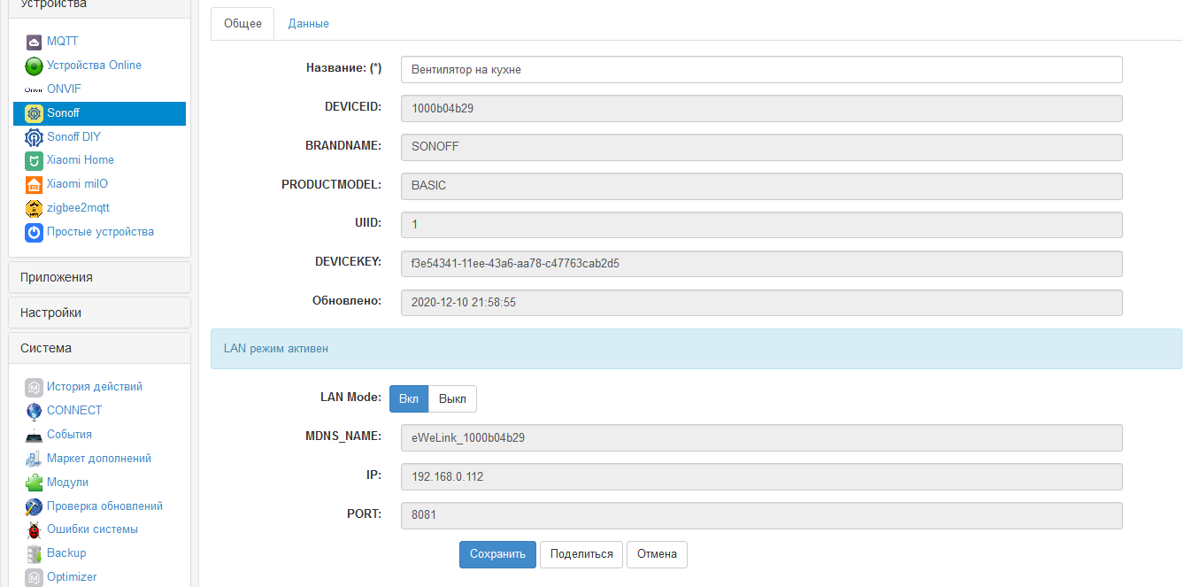

В Можердомо Меню->Устройства->Sonoff присутствует панель с моим устройством.
Вверху панели присутствует синий прямоугольник с надписью «LAN».
В Общих данных устройства Lan Mode включен.
Указан MDNS_NAME, IP адрес и порт 8081.

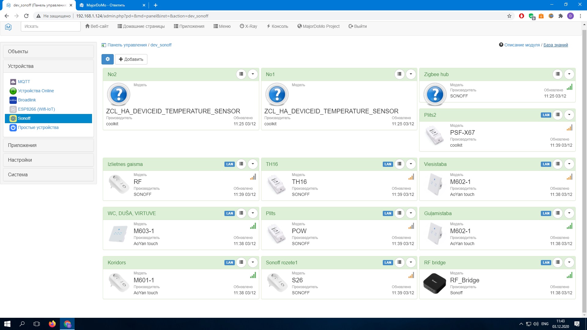

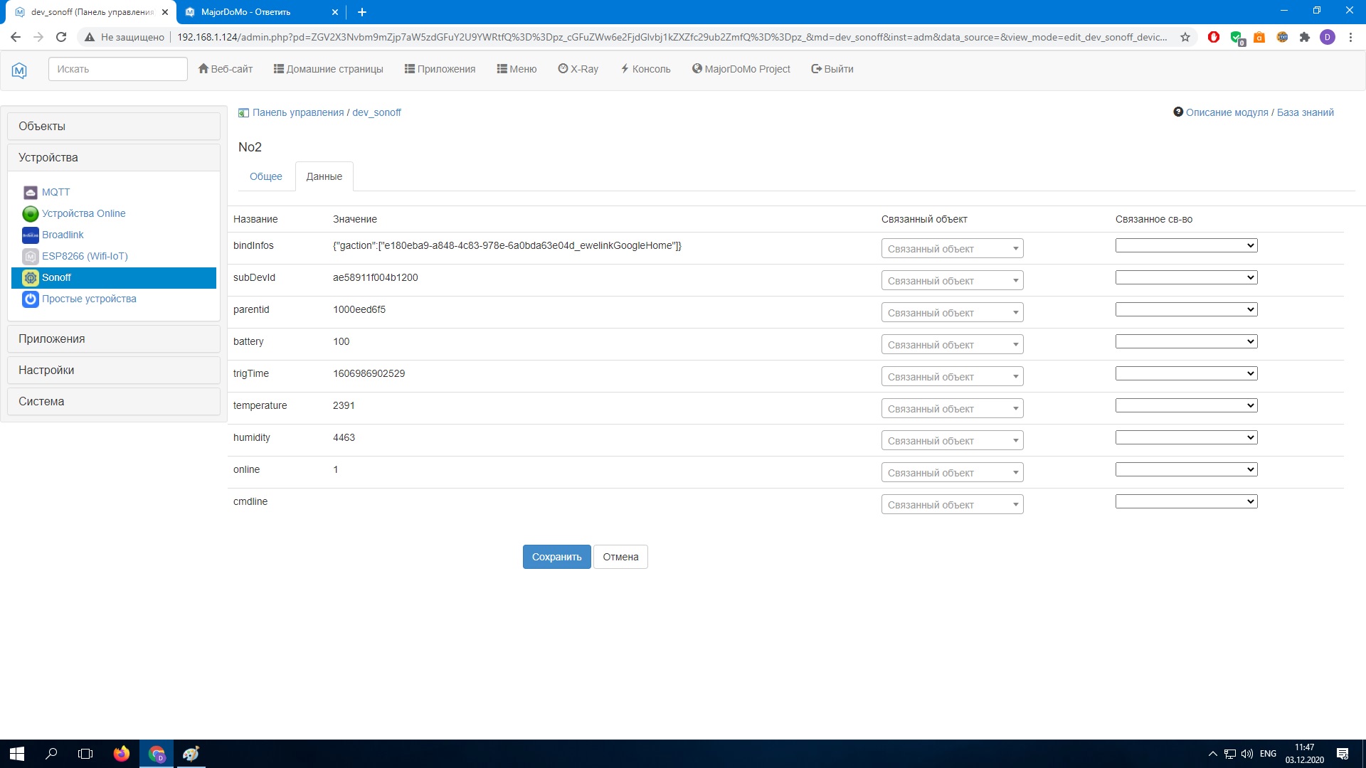

Могу ли я получить правильное отображение информации о влажности и температуре?

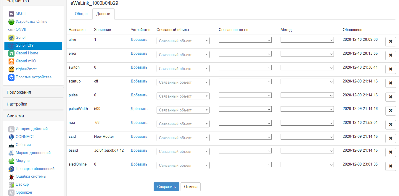

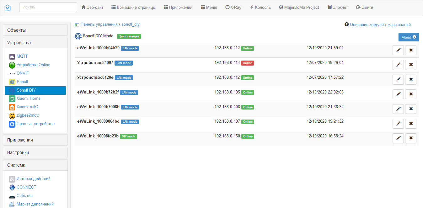

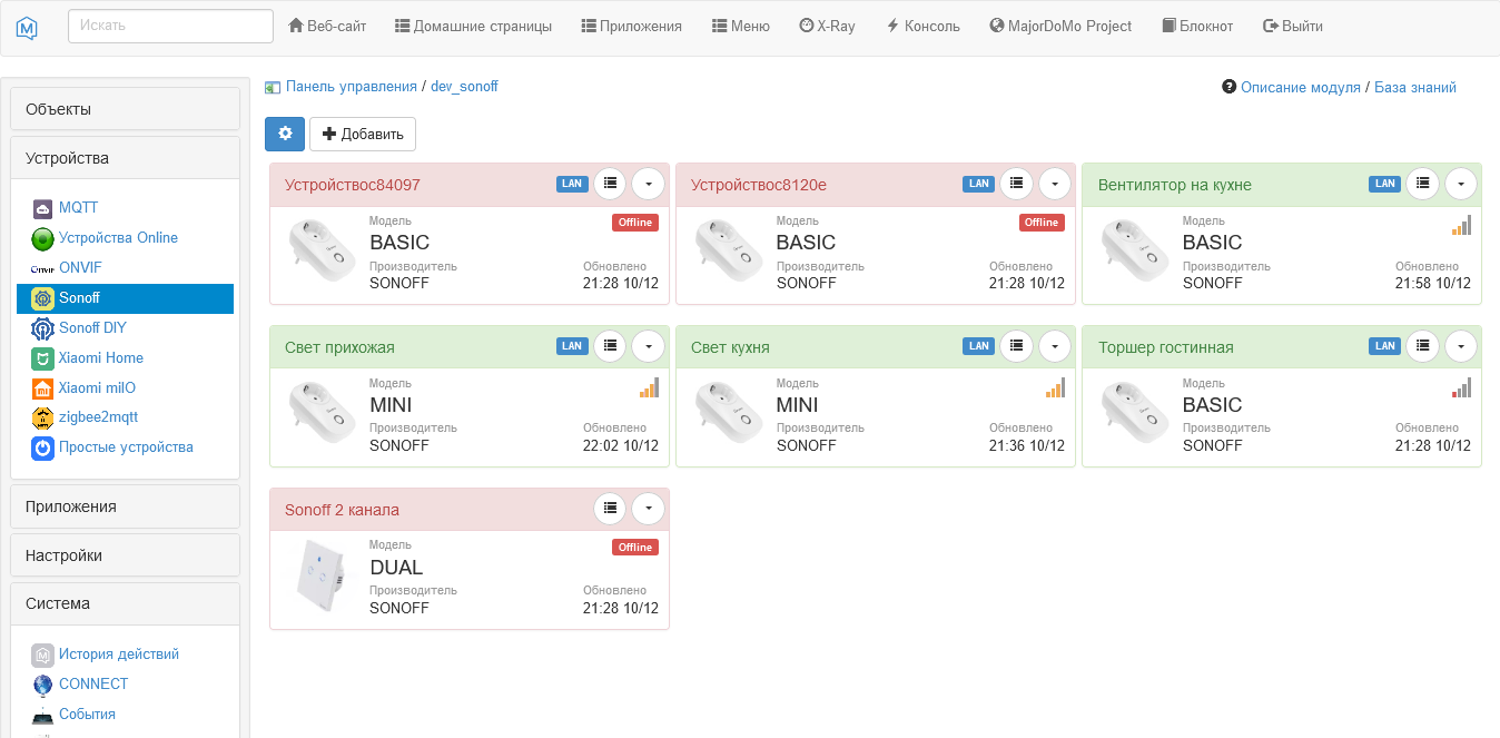

Но после некоторого прошедшего в поисках, размышлениях и изысканиях "методом тыка" имею полностью рабочие модули SonOff Basic, Basic R3, Mini, Dual, управляемые как через родное приложение eWelink так и через Мажордомо. Как настраивал SonOff Basic R3, Mini уже писал раннее. Они работают безупречно! Были непонятки с SonOff Basic и Dual, но как оказалось проблема в конфигурации сети. У меня два роутера как отдельные сегменты сети. Когда перевел реле на тот же роутер, что и сервер Мажордомо, то заработали и эти реле. Причем, что интересно, у меня установлены модули SonOff (dev_sonoff) и SonOff_diy и реле без DIY режима есть в обоих модулях со всеми доступными свойствами. Прям чудеса! Может это связано с прошивкой реле? Все с последней версией.
Прилагаю скрины.
- Screenshot_2020-12-10 dev_sonoff (Панель управления)(1).png (47.54 КБ) 6407 просмотров
- Screenshot_2020-12-10 sonoff_diy (Панель управления)(1).png (59.57 КБ) 6407 просмотров
- Screenshot_2020-12-10 sonoff_diy (Панель управления).png (52.66 КБ) 6407 просмотров
- Screenshot_2020-12-10 dev_sonoff (Панель управления).png (71.29 КБ) 6407 просмотров
