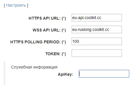

В качестве HTTPS сервера в настройках надо указать адрес который у вас будет при заборе ключа. Скорее всего это
eu-api.coolkit.cc
А в качестве WSS сервера - второй адрес, на который идут запросы. У меня это был
eu-ruslong.coolkit.cc
apikey трогать не надо. Это служебная информация, запишется после первого обновления.

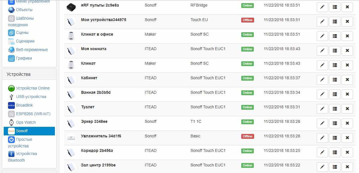

После нажатия кнопки обновить у вас должны появится устройства.
Если запущен цикл - устройства будут обновляться раз в указанный период времени.

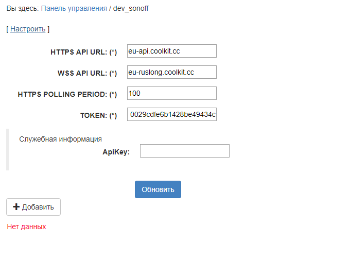

Установил модуль, вытащил ключ, заполнил все поля, нажал "Обновить" и ничего не произошло.
Ни на виндоус, ни на малине (на малине появился дополнительный "пункт" со временем и датой просто).
После нескольких попыток, после вытаскивания ключа из проги, что советовали выше, на малине вроде как появился один из двух Сонофф. На винде по прежнему глухо.

Re: [Модуль] Sonoff
токен воткните в раздел токен. Вы скорее всего апи кей вытащили. мои сообщения выше прочтите.

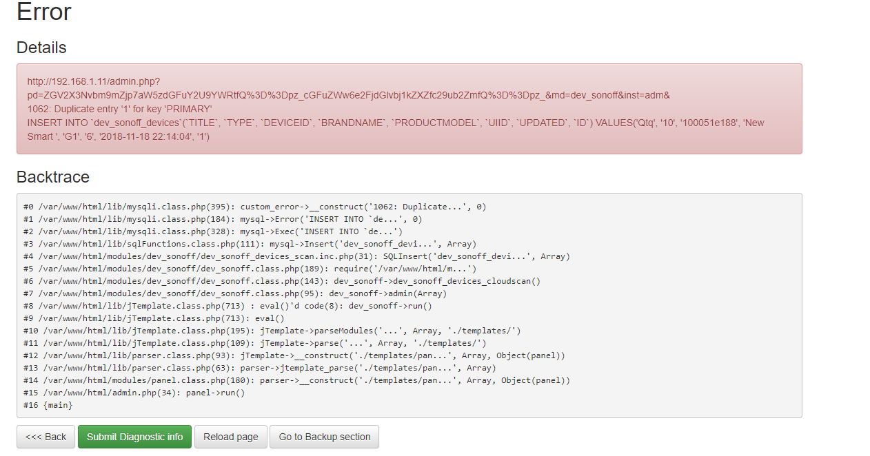

Модуль Sonoff Basic видит, а вот на такую штуку ругается. Соответственно, в итоге видит только одно устройство.
На Винде по прежнему тишина. Вообще ничего не происходит после нажатия обновить.

Никита, уже все перепробовал, не видит на 10ке устройства их у меня сейчас 14 шт.
