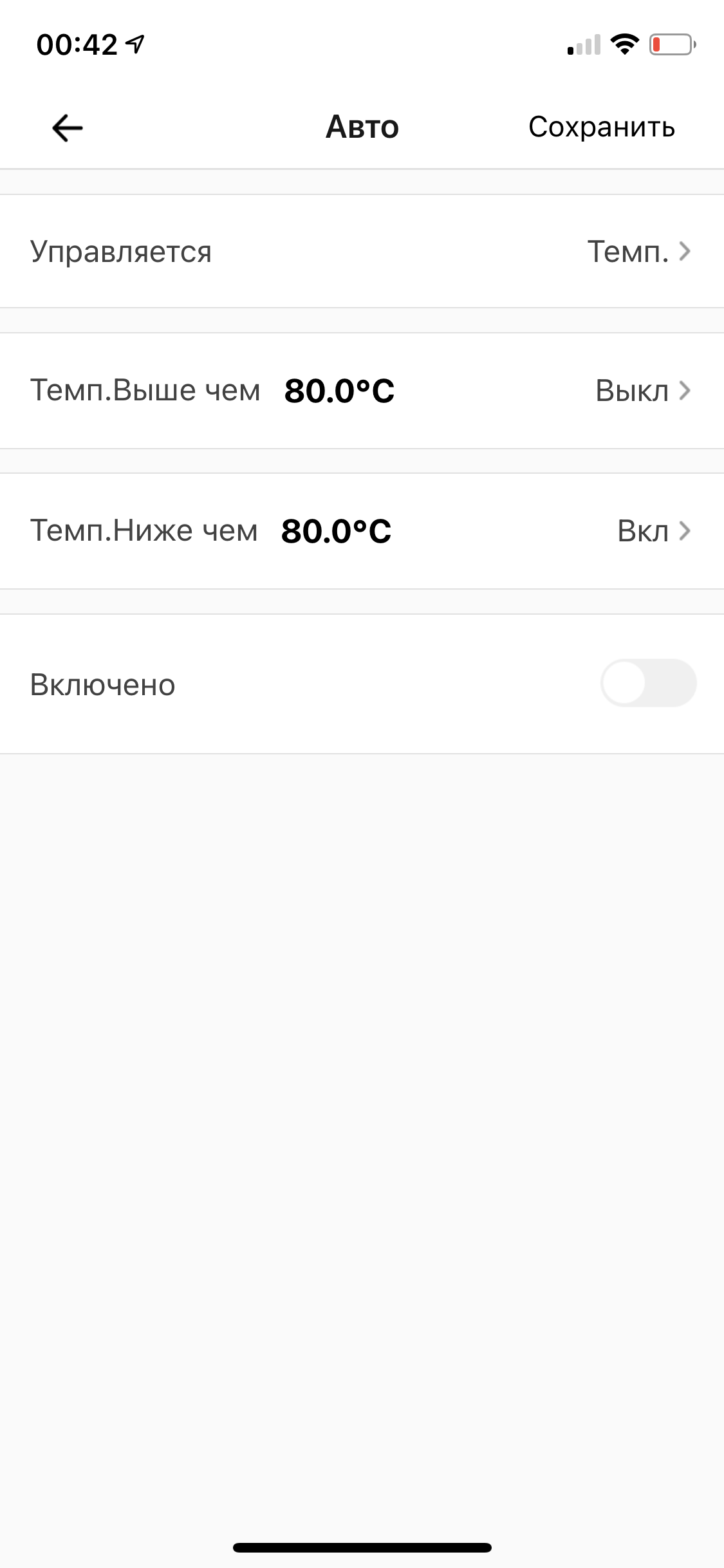

nick7zmail писал(а): Вс ноя 15, 2020 12:26 am ..а temperature - скорее всего температура, которую вы задали в ewelink для автоматического ...
Врядли.... Для автоматики у меня другие диапазоны температур
Есть другие соображения?
