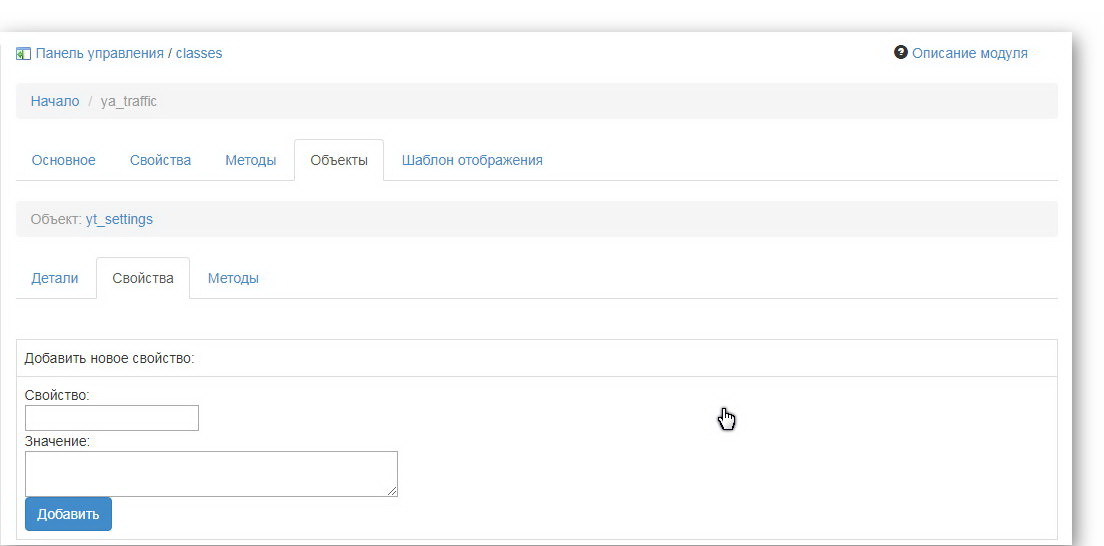

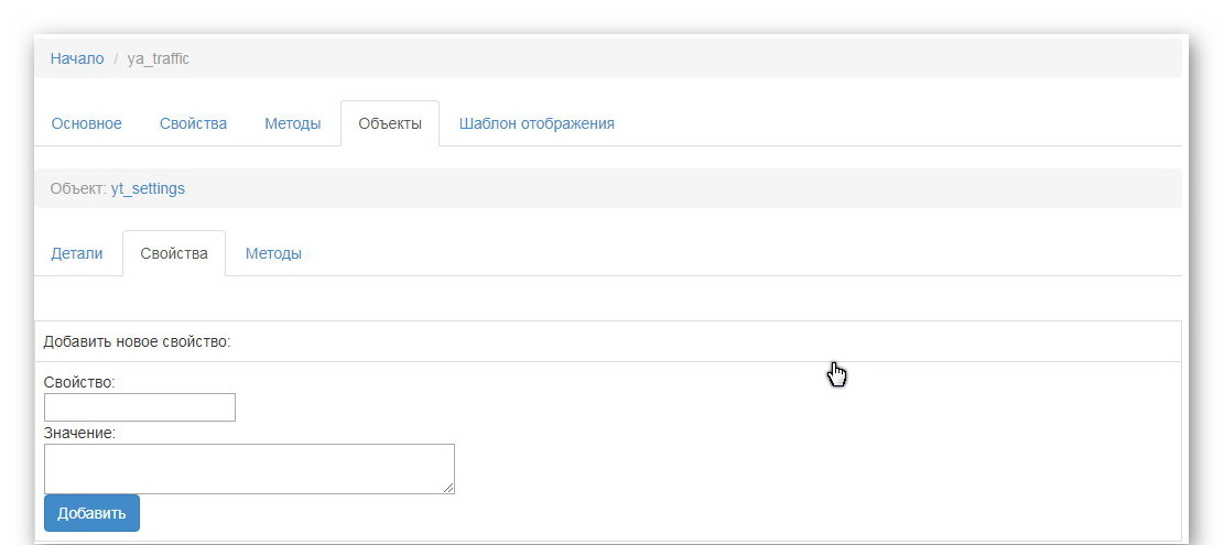

Здравствуйте ! Подскажите пожалуйста в чём может быть дело ? Установил модуль "Яндекс пробки" Модуль работает нормально, но в объектах "yt_info" и "yt_settings" у меня нет ни одного свойства и соответственно я не могу вывести инфу не на одну сцену. Помогите разобраться. Спасибо !

dengi.76 писал(а): Вс мар 29, 2020 5:19 pm Здравствуйте ! Подскажите пожалуйста в чём может быть дело ? Установил модуль "Яндекс пробки" Модуль работает нормально, но в объектах "yt_info" и "yt_settings" у меня нет ни одного свойства и соответственно я не могу вывести инфу не на одну сцену. Помогите разобраться. Спасибо !
Это очень странно. Должны быть именно тут данные. Ведь в панели управления он оттуда их показывает. Попробуйте перезагрузить систему, или поискать объекты с тем же именем.

Пробывал и искать и перезагружать и переустанавливать ! Ни чего не помогает. Хотя сам модуль работает и в панели всё хорошо показывает !?!
