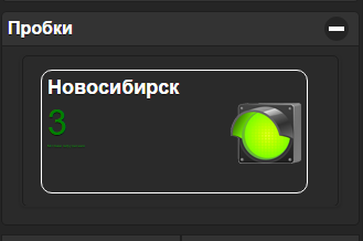

Набросал модуль для вытягивания пробок с яндекса. Может кому понадобится)
Доступен в маркете.
Ссылка на гитхаб: https://github.com/nick7zmail/MajorDoMo_app_yatraffic
- Модуль при установке вытягивает автоматически регион с яндекса. Если регион определен неверно - можно поправить в настройках.
- Так же в настройках можно заменить надпись с именем города на любую другую (например "пробки"...актуально, если у вас уже есть название города, а вся инфа (погода, пробки и тп) под названием
Делал по подобию модуля "Погода от Яндекс", соответственно максимально схоже с ним по оформлению. Как-никак от одного провайдера сервисы. Все оформление меняется в css.

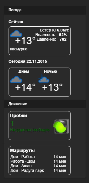

Небольшое обновление...так сказать пре-альфа версия))
Добавил функцию вывода времени маршрутов.
Чтобы отобразить модуль в меню - надо создать html-блок с кодом
[#module name="app_yatraffic" routes="1"#]
Скрин, как все это выглядит...и вместе с яндекс-погодой, так, дл…SPOILER_SHOW
К сожалению доступ к api яндекс-карт осуществляется чисто через javascript, без открытия браузера заставить работать его как то не получилось, поэтому загрузка времени дороги осуществляется непосредственно при открытии страницы. По-этому не получится использовать полученные данные где то в системе.

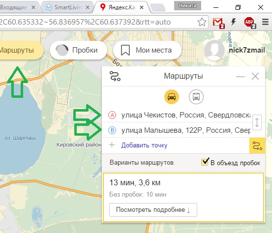

Формат я привел в предыдущем сообщении. Массив должен выглядеть минимум так:
['Название начальной точки', 'Название конечной точки']
Могут быть еще промежуточные точки...в первом сообщении просто привел несколько других вариантов по координатам.
Откуда брать: открываете яндекс карты, нажимаете "Маршруты", тыкаете точки, и копируете их названия.
