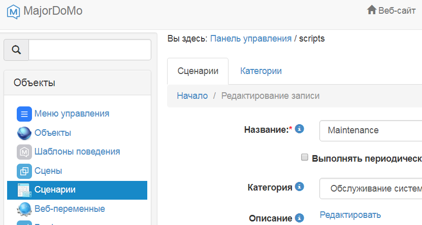

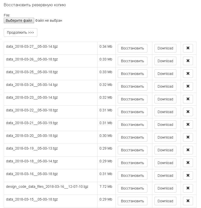

Сообщение EvgenySM »
Подскажите, пожалуйста, Majordomo каждый день в 5:00 делает резервное копирование, как его отключить? Забивается память, т.к. копии создаются постоянно каждый день и не удаляются. Или можно его настроить как-то так, чтобы сохранялись копии, например, только за последние 5 дней?
Re: Резервное копирование
1. в скриптах или где-то еще прописан запуск, так он только при старте системы запускается
2. https://connect.smartliving.ru/profile/1646/blog33.html решит проблему )))
