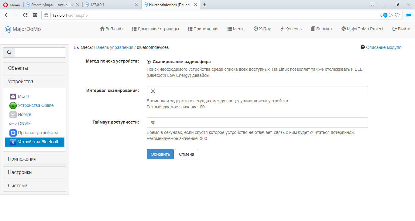

Скрин настроек модуля.Sapizdullin писал(а): Пт сен 14, 2018 7:28 pm При сканировании находит, потом ошибок нет, но итог таков.Снимок.JPG

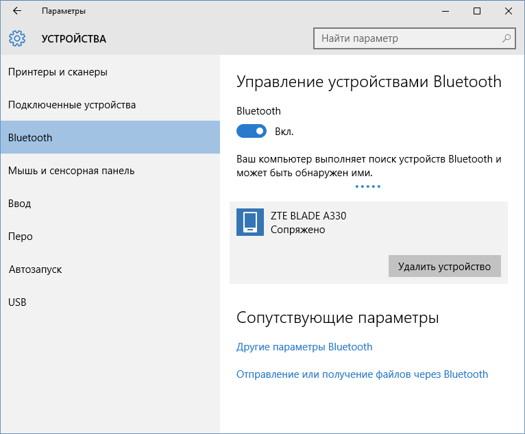

Еще разок опишу текущие условия: в Win10 Bluetooth включен, устройство обнаружено (пишет "Сопряжено"); смартфон, тем временем, выключен, находится в соседнем помещении, завернут в фольгу (осиновый кол не вбивал, но подумываю)...
Вопрос в том, что при этом статус устройства в модуле = "Online".
Настройки в Win10:
Настройки в модуле:
Настройки в Win10:
Настройки в модуле:
