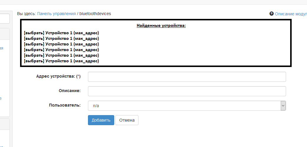

SoulTaker
Сообщения: 141
Зарегистрирован: Пн авг 20, 2018 11:54 am
Re: [Модуль] Устройства Bluetooth (bluetoothdevices)
Сообщение SoulTaker »
Я имел в виду что то типа вот такого. Нажимаешь выбрать - и соответствующие поля заполняются необходимыми данными. При этом всегда доступна возможность ввести все самому вручную. Мне кажется может быть довольно таки удобным.
