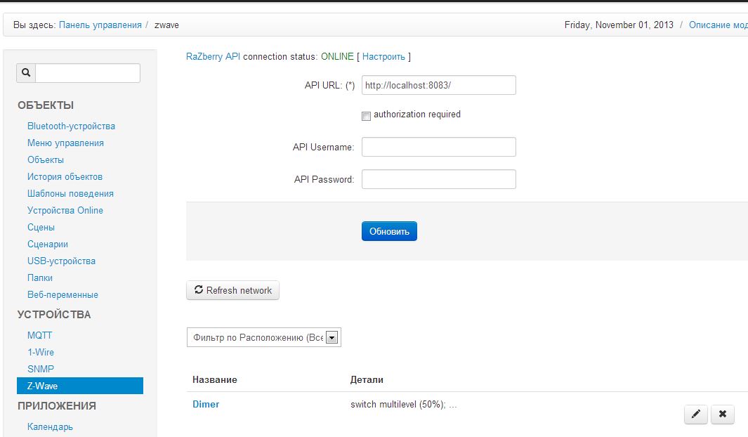

Вот настройки

Сообщение Ivan »
Решилось вставкой сточки "$this->getConfig();" В начале функции
function apiCall($command) {
   $this->getConfig();
