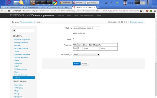

хм, что-то не але :/, конечно сразу пробовал, сделал кнопку и на ней код : sg('ihome.dimX','255');
свойство меняется, zwave наплевать, вместо 255 пробовал и 99, в логах z-way-server чисто, на другую конпку повесил дерганье api через http запрос, все ок, диммер реагирует, свойство запрашивается и тоже меняется

а можно скриншот окна, где обозначена связь между свойством z-wave и свойством объекта. хочу посмотреть тип z-wave свойства.
можно попробовать для начала поработать со свойством типа BASIC.

- X.jpg (39.66 КБ) 32875 просмотров

попробуй пожалуйста обновиться и снова потестировать связь между свойством объекта и zwave. я нашёл возможную причину из-за чего не отправлялась команда на изменение значения в zwave устройство при изменении значения связанной переменной.
