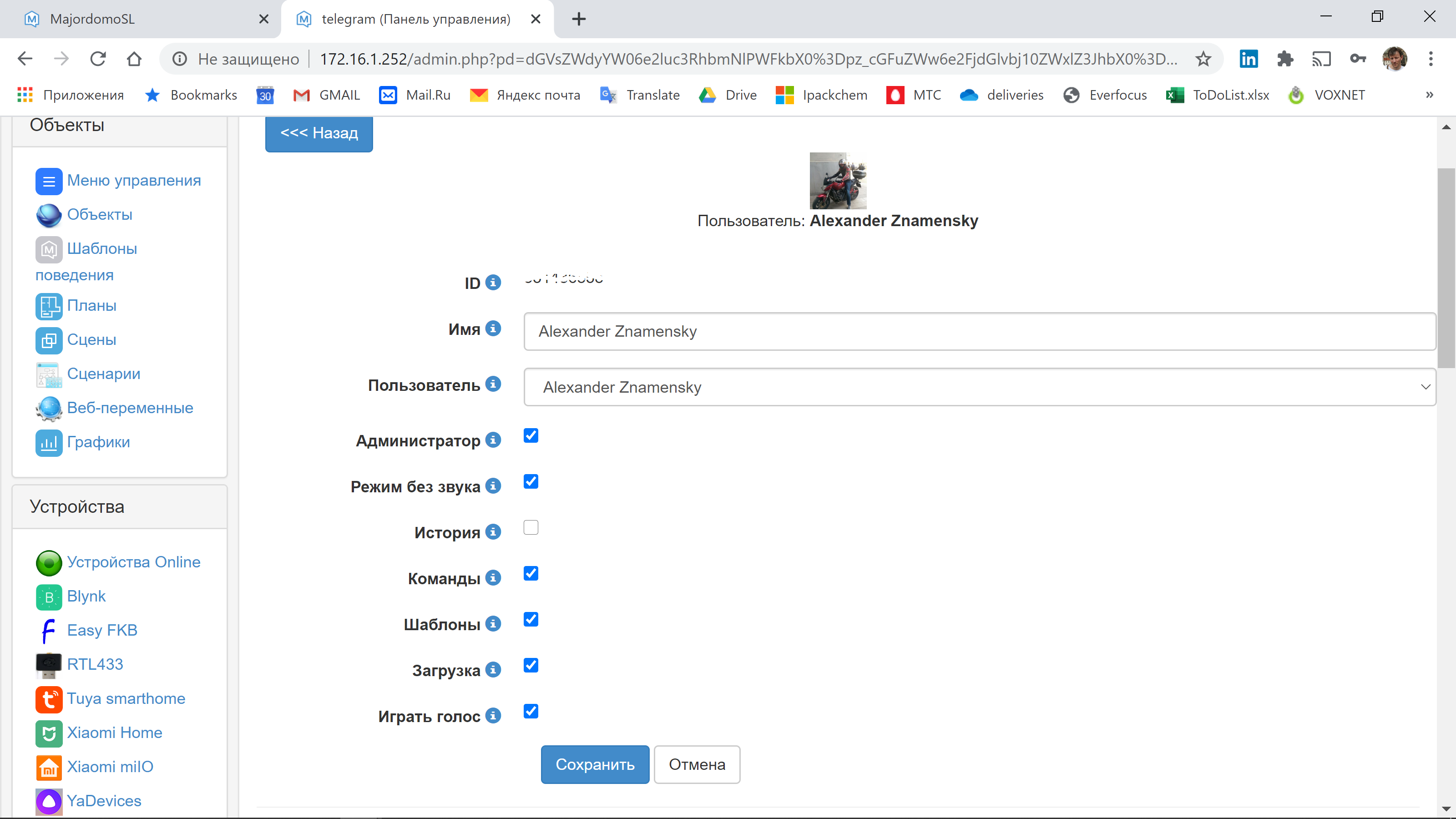

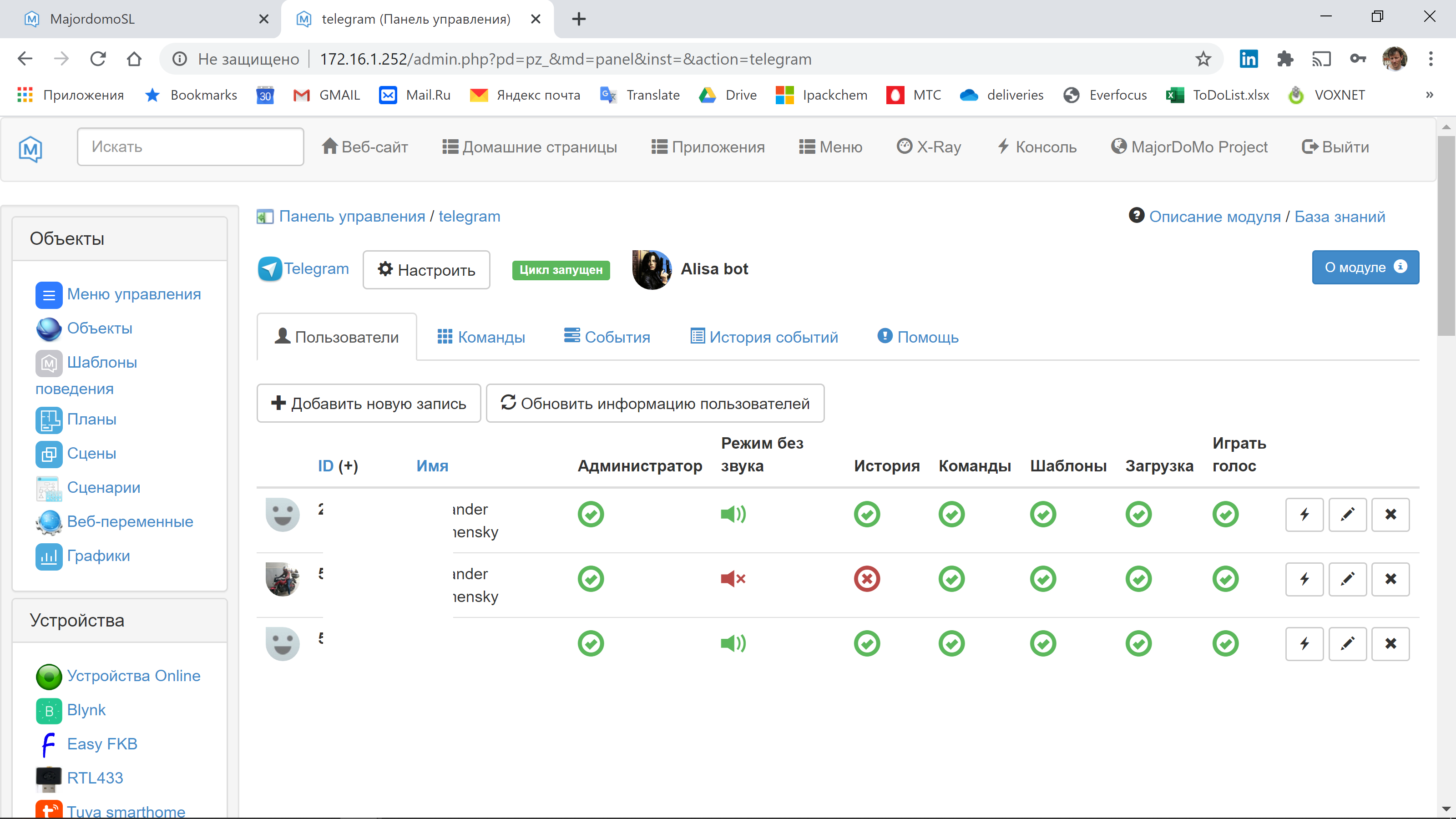

Alexander Znamensky
Сообщения: 160
Добрый день!
Подскажите, плз, как для определенных пользователей отключить системные сообщения от ПУ?
Пробовал отключать все галочки, пробовал с разными приоритетами истории - все равно приходят сообщения.....
Screenshot 2020-07-06 14.31.46.png (422.14 КБ) 5092 просмотра
Screenshot 2020-07-06 14.31.14.png (477.39 КБ) 5092 просмотра
