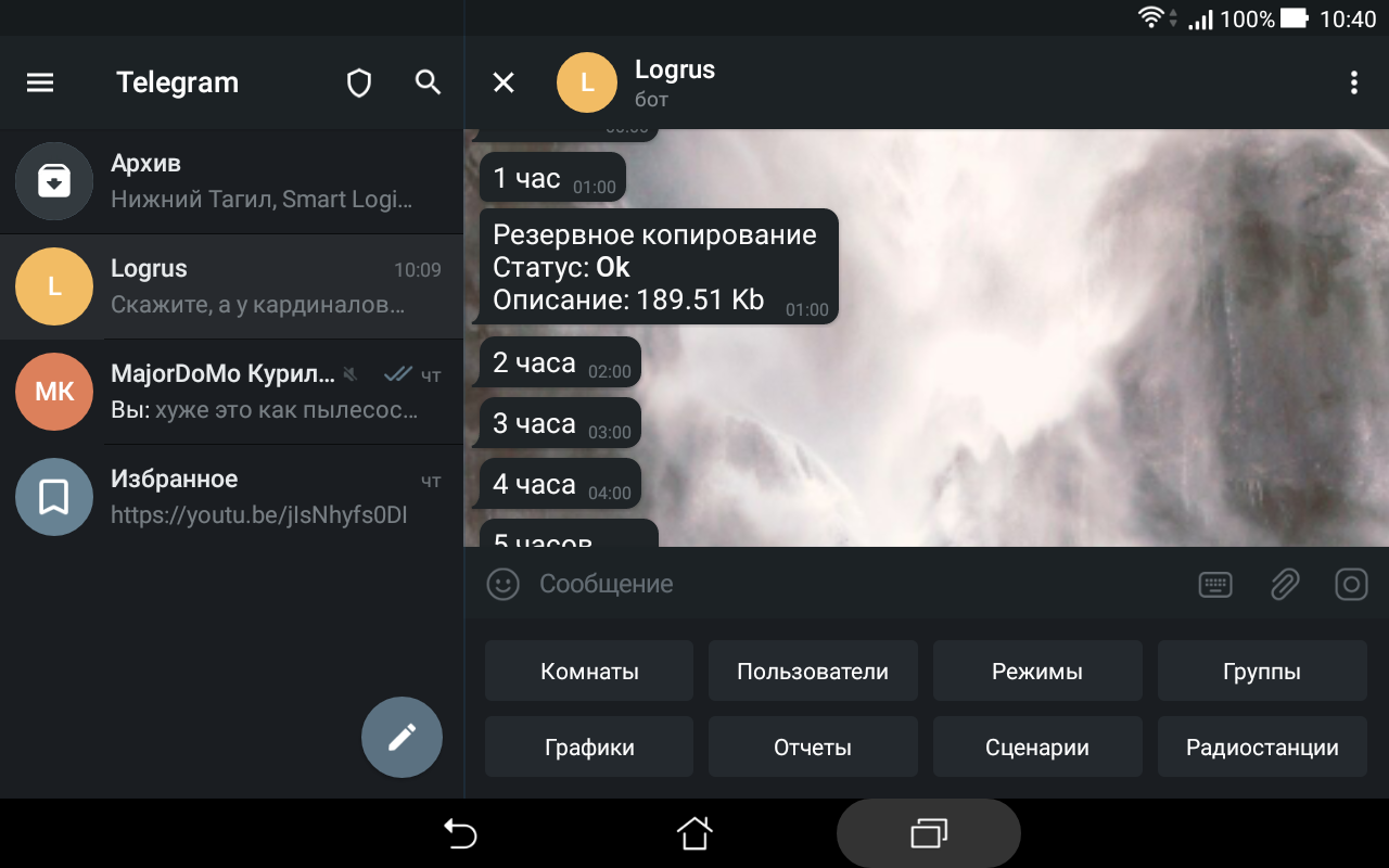

у себя в меню 8 основных с каллбеками и впринципе удобно, в блоге есть описание части и ссылки на эту тему
самое главное это просто и не сложно модернизировать далее, ну и другие каллбеки еще есть - расширяют функционал
