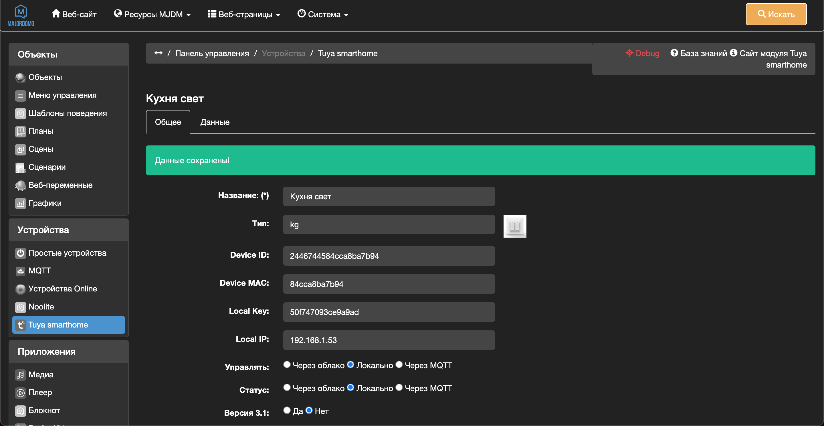

Я это понимаю. Ключи прописаны, айпи адреса тоже, способ управления "локально".
После отключения сети от интернета, управление устройствами становится не возможным. После появления интернета устройства продолжают не отвечать, спустя сутки, возможность управления появилась только у половины устройств.
Дополнение: Разобрался с устройствами, приходится заходить в настройки устройств Tuya Smarthome и пересохранять данные, тогда работает. но с датчиками зигби проблему решить не удалось, показания не приходят, при отсутствии интернета.
Снимок экрана 2023-02-07 в 08.37.24.png (320.67 КБ) 3054 просмотра

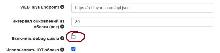

Можно попробовать включить debug, чтобы понять - приходит ли что-нибудь от устройств при запросе
А вот здесь я не силен, не понимаю о чем речь.

Потом в X-Ray можно посмотреть, что именно приходит от устройств
Ага, включил дебуг, в x-ray куча разной инфы, где и что там смотреть?
Смотреть в логе - туда локальный цикл будет писать Tuya: Get Local Status ' .$device['TITLE'] и ответ устройства dps, Tuya: alt. status= или ошибки, если они будут
