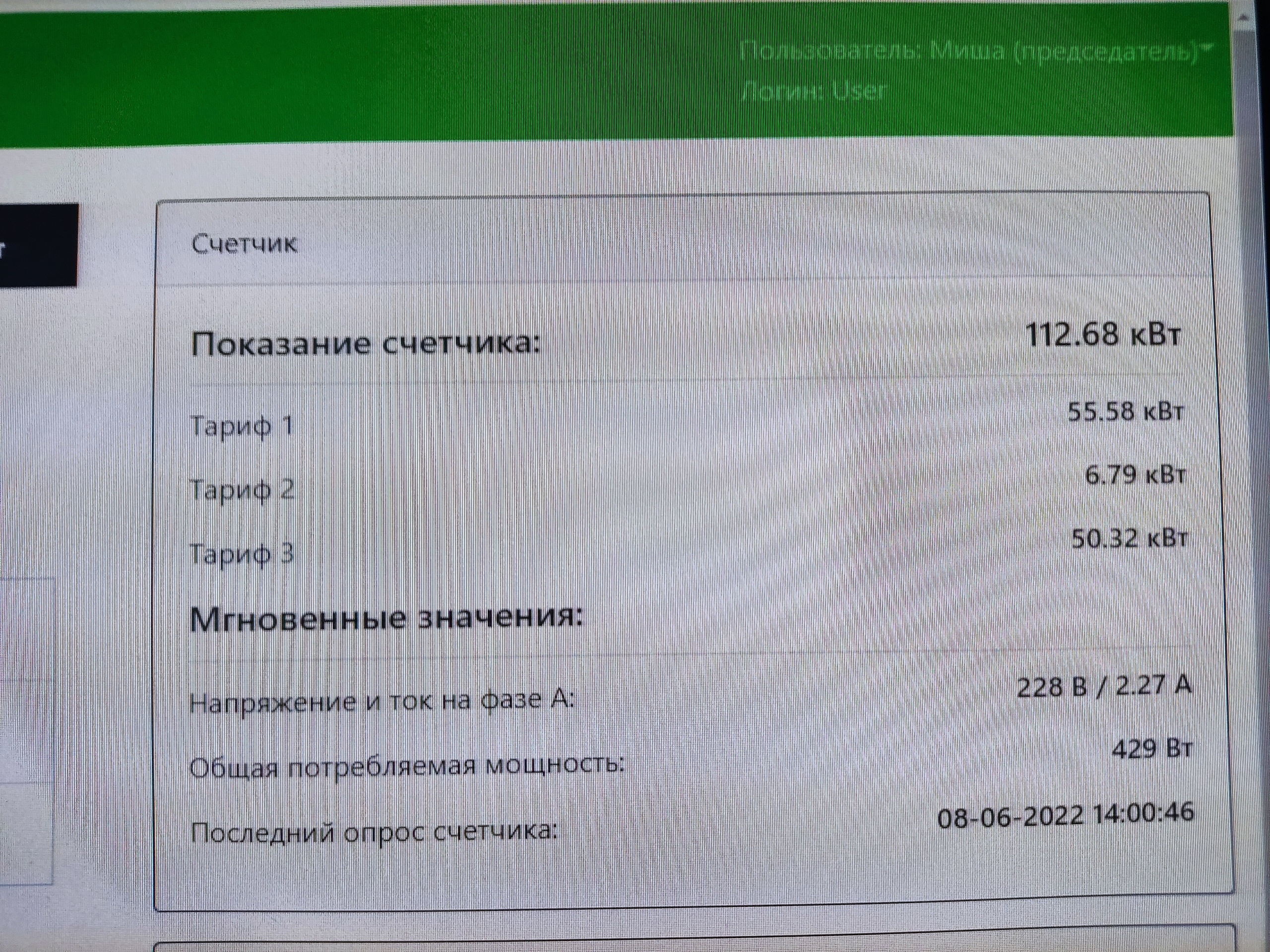

]Всём привет, разбираюсь с этим модулем. Вопрос такой немного отредактировал class, счетчик однофазный Меркурий 204, получаю правильные данные но через 30 минут после обновления или при ручном обновлении появляются совсем другие показания, такое ощущение что процесс опроса идёт по несуществующим счетчикам ( в объектах мажорику целых 5 Меркуриев , ! Может один оставить? У кого какие мысли есть?
Спасибо.
