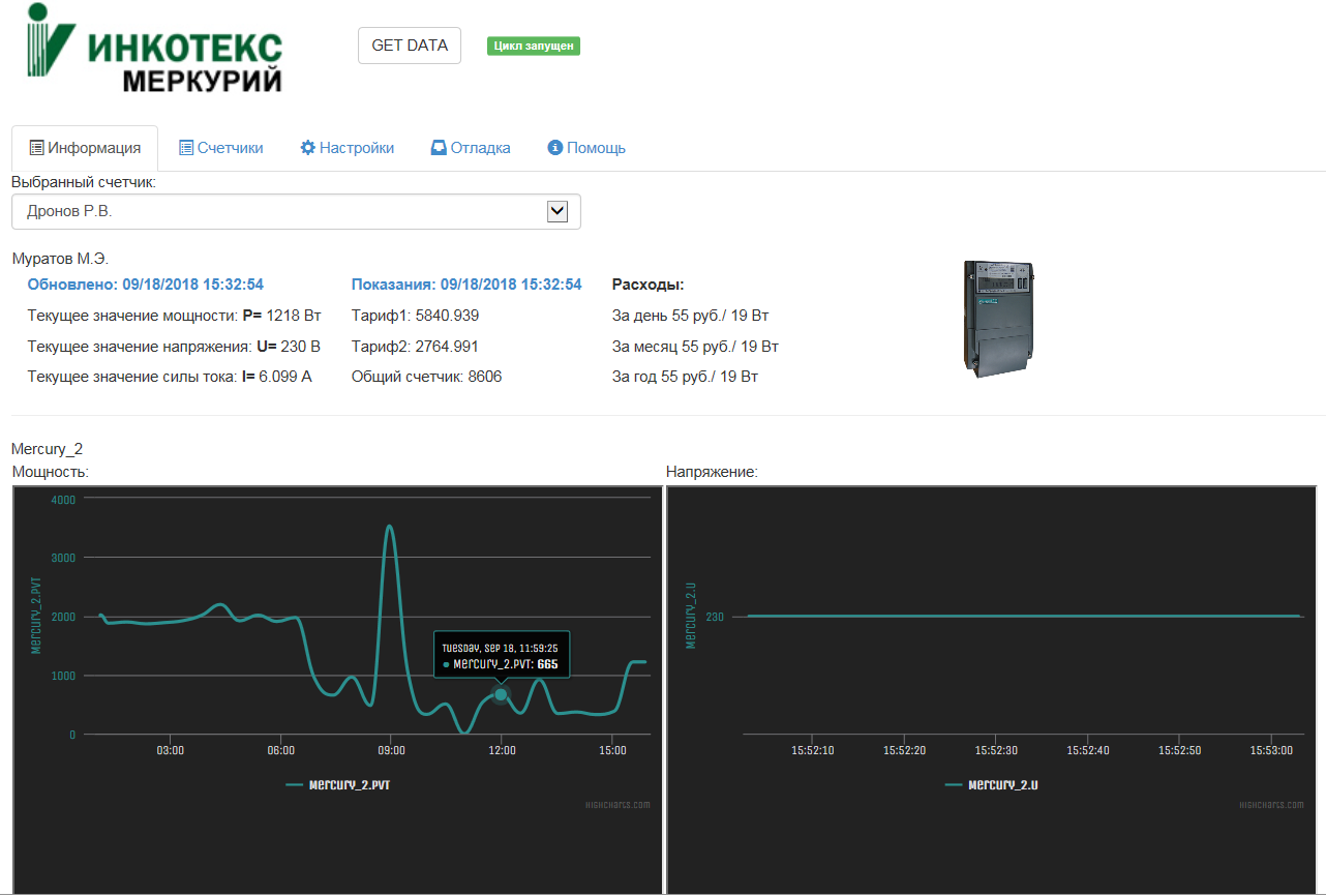

Опубликован (https://connect.smartliving.ru/addons/c ... 1/138.html) модуль для считывания показаний со счетчиков Меркурий. Модуль позволяет вести учет нескольких подключенных счетчиков, так как писался под конкретную задачу - ведение статистики потребления в котеджном поселке. Модуль тестируется на 3-х фазных счетчиках Меркурий 234 ART (http://www.incotexcom.ru/m234art.htm). Особенностью этих счетчиков является возможность отключения потребителей, что также предусмотрено в модуле. Будьте остороныжны с этим функционалом.
