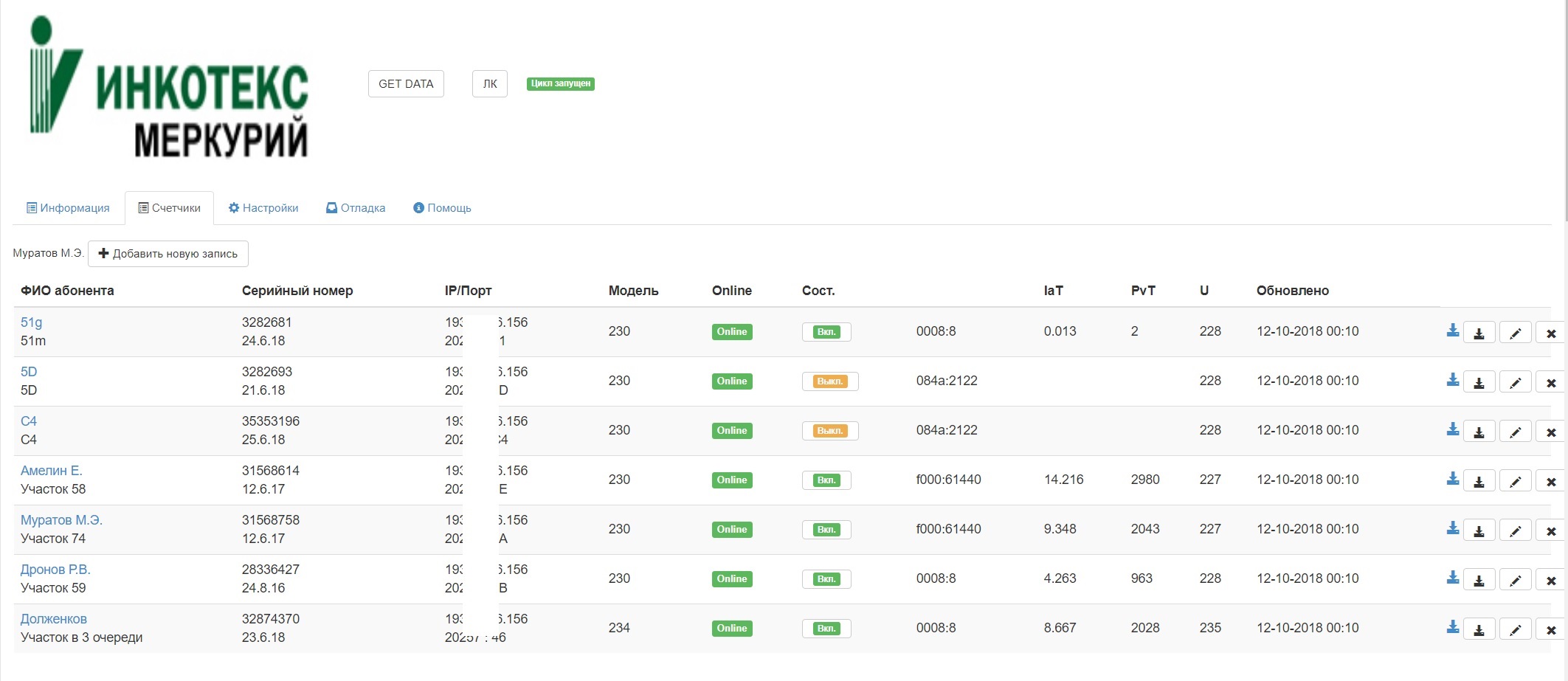

1) Исправлена авторизация по HEX адресу. Добавлена проверка на корректность HEX адреса.
2) Добавлено получение серийного номера, даты производства, версии ПО, состояние включенной нагрузки.
3) Добавлена возможность отключения/выключения нагрузки.
4) Добавлен простейший личный кабинет абонента. Кнопка ЛК вверху админки. Логин/пароль пользователя вводится в настройках счетчика.
5) Добавлена настройка профиля Председателя. Председателю в личном кабинете доступны данные всех счетчиков.
Модуль обновлять через удаление.

Re: [Модуль] Счетчики Меркурий
Пришлите протокол работы конфигуратора с вашим счетчиком в текстовом формате.gnom537 писал(а): Ср окт 10, 2018 3:01 am directman66 как бы сделать что бы я получал данные: нужна общая энергия от сброса и мгновенные значения( напряжение, ток, мощность) на момент запроса желательно с возможностью указывать коэффициент трансформации.
может это поможет?
Аналогично, что делаете, что уходит, что приходит через порт. И так для каждой команды. Может протокол чем-то отличается в зависимости от счетчиков. У меня нет не одного однофазного счетчика меркурий, чтобы можно было проверить.
