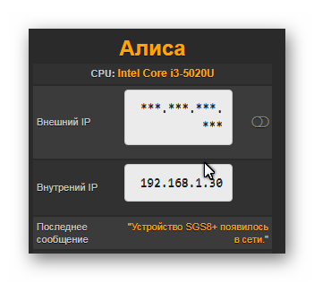

Здравствуйте. После последних обновлений сломался виджет. Подскажите пожалуйста как это можно исправить. Спасибо
Ashampoo_Snap_2 марта 2019 г._20h01m33s_001_.png (17.8 КБ) 10513 просмотров
Сообщения: 719
Re: [Виджет] состояния системы (процессора) с индикаторами (OHM)
Сообщение Jilber »
dengi.76 писал(а): Сб мар 02, 2019 6:06 pm Здравствуйте. После последних обновлений сломался виджет. Подскажите пожалуйста как это можно исправить. Спасибо
Я правильно понял, что внутренний IP отображается только если навести на него мышку ? Если да, то дело не в виджете - это действительно сломалось после обновления.
