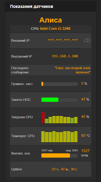

Решил структурировать и выложить сюда, то, элементы чего, уже были мной показаны в других сообщениях, а именно:
Скриншот 2018-02-17 18.33.26.png (25.2 КБ) 18006 просмотров
что нужно для работы этого:
1) сценарий OHM_data
в нем происходит получение данных из ОНМ (Open Harware Monitor) для Windows,
а также некоторые преобразования данных (в коде есть комментарии):

2) сценарий timer_Xs
цель которого запускать каждые 3 секунды сценарий OHM_data
runScript('OHM_data');
setTimeOut("timer_Xs_timeout", "runScript('timer_Xs');", 3);

            <tr>
                <td>Температ. CPU</td>
                <td align="left">
                    <!-- <div class="vov-cont"><s_%ThisComputer.CPUtemp_color%><progress value="%ThisComputer.CPUtemp%" max="70"></progress></s_%ThisComputer.CPUtemp_color%></div><br> -->
                    <!-- блок вывода гистограммы температуры CPU  -->
                        <div class="vov">
                            <font color="%ThisComputer.CPUtemp_color_9%"><b>%ThisComputer.CPUtemp_9%</b></font>
                        </div>
                        <div class="vov">
                            <font color="%ThisComputer.CPUtemp_color_8%"><b>%ThisComputer.CPUtemp_8%</b></font>
                        </div>
                        <div class="vov">
                            <font color="%ThisComputer.CPUtemp_color_7%"><b>%ThisComputer.CPUtemp_7%</b></font>
                        </div>
                        <div class="vov">
                            <font color="%ThisComputer.CPUtemp_color_6%"><b>%ThisComputer.CPUtemp_6%</b></font>
                        </div>
                        <div class="vov">
                            <font color="%ThisComputer.CPUtemp_color_5%"><b>%ThisComputer.CPUtemp_5%</b></font>
                        </div>
                        <div class="vov">
                            <font color="%ThisComputer.CPUtemp_color_4%"><b>%ThisComputer.CPUtemp_4%</b></font>
                        </div>
                        <div class="vov">
                            <font color="%ThisComputer.CPUtemp_color_3%"><b>%ThisComputer.CPUtemp_3%</b></font>
                        </div>
                        <div class="vov">
                            <font color="%ThisComputer.CPUtemp_color_2%"><b>%ThisComputer.CPUtemp_2%</b></font>
                        </div>
                        <div class="vov">
                            <font color="%ThisComputer.CPUtemp_color_1%"><b>%ThisComputer.CPUtemp_1%</b></font>
                        </div>
                        <div class="vov">
                            <font color="%ThisComputer.CPUtemp_color_0%"><b>%ThisComputer.CPUtemp_0%</b></font>
                        </div>
                    </div>
                    <br>
                </td>
                <td>
                    &nbsp;<span style="font-size:12px; color:orange;">%ThisComputer.CPUtemp%</span>&nbsp;°C
                </td>
            </tr>
            <tr>
                <td><br>Вентил. охл.<br><br></td>
                <td align="left"><div class="vov-cont"><span style="font-size: 9px; float: left;">%ThisComputer.minfan% min</span><span style="font-size: 9px; float: right;">max %ThisComputer.maxfan%</span><br><s_orange><progress value="%ThisComputer.MBfan1_100%" max="100"></progress></s_orange><div></td>
                <td>&nbsp;<span style="font-size:12px; color:orange;">%ThisComputer.MBfan1%</span><br>&nbsp;<font size="-3">RPM</font></td>
            </tr>
            <tr>
                <td><br>Uptime<br><br></td>
                <td align="right"><span style="font-size:11px; color:orange;">%ThisComputer.uptime_str%</span></td>
                <td></td>
            </tr>
        </tbody>
    </table>
</div>

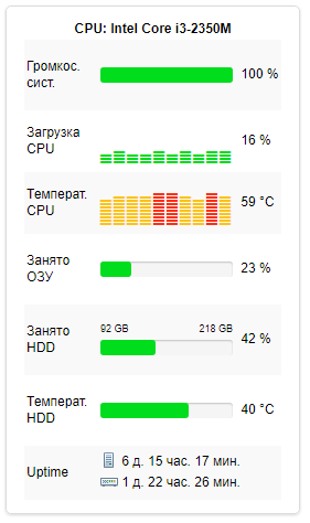

Vovix, спасибо большое за решение.
Выложу немного измененный код под себя и под светлый шаблон Алисы, вдруг кому надо :)
<style type="text/css">
    progress { -webkit-appearance: none; height: 14px; width: 120px; }
    progress[value]::-webkit-progress-bar { background-color:rgb(245, 245, 245); border-radius: 3px; box-shadow: 0 1px 1px rgba(0, 0, 0, 0.2) inset; }
    progress[value]::-webkit-progress-value { border-radius: 3px; }
    s_grey progress[value]::-webkit-progress-value { background-color: grey; }
    s_yellow progress[value]::-webkit-progress-value { background-color:rgb(255, 235, 59); }
    s_greenyellow progress[value]::-webkit-progress-value { background-color: greenyellow; }
    s_lime progress[value]::-webkit-progress-value { background-color:rgb(0, 220, 9); }
    s_green progress[value]::-webkit-progress-value { background-color: green; }
    s_orange progress[value]::-webkit-progress-value { background-color: orange; }
    s_red progress[value]::-webkit-progress-value { background-color:rgb(255, 33, 17); }
    div.vov { width: 12px; line-height: 3px; font-size: 18px; float: left; margin-top: -7px; padding-bottom: 14px; }
    div.vov-cont { float: right; }
    .wp-table { width: 100%; margin: 1 auto; border-collapse: collapse; font-size: 12px; color:rgb(0, 0, 0); }
    .wp-table tr:nth-child(odd) { background-color: fff; }
    .wp-table tr:nth-child(even) { background-color: rgb(249, 249, 249); }
    .wp-table td { padding: 2px; }
</style>
<div align="center" style="text-shadow: none;">
    <table class="wp-table">
        <tbody>
            <tr>
                <td colspan="3" align="center"> <b>CPU: <span style="font-size:12px;">%ServInfo.CPUtip%</span></b><br/>
                </td>
            </tr>
            <tr>
                <td><br> Громкос. сист.<br><br>
                </td>
                <td align="left">
                        <s_lime><progress value="%ThisComputer.volumeLevel%" max="100"></progress></s_lime>
                    </div>
                </td>
                <td>&nbsp;<span style="font-size:12px; ">%ThisComputer.volumeLevel%</span>&nbsp;%</td>
            </tr>
            <tr>
                <td>Загрузка CPU</td>
                <td align="left">
                    <!-- блок вывода гистограммы загрузки CPU -->
                        <div class="vov">
                            <b style="color:%ServInfo.CPUload_color_9%">%ServInfo.CPUload_9%</b>
                        </div>
                        <div class="vov">
                            <b style="color:%ServInfo.CPUload_color_8%">%ServInfo.CPUload_8%</b>
                        </div>
                        <div class="vov">
                            <b style="color:%ServInfo.CPUload_color_7%">%ServInfo.CPUload_7%</b>
                        </div>
                        <div class="vov">
                            <b style="color:%ServInfo.CPUload_color_6%">%ServInfo.CPUload_6%</b>
                        </div>
                        <div class="vov">
                            <b style="color:%ServInfo.CPUload_color_5%">%ServInfo.CPUload_5%</b>
                        </div>
                        <div class="vov">
                            <b style="color:%ServInfo.CPUload_color_4%">%ServInfo.CPUload_4%</b>
                        </div>
                        <div class="vov">
                            <b style="color:%ServInfo.CPUload_color_3%">%ServInfo.CPUload_3%</b>
                        </div>
                        <div class="vov">
                            <b style="color:%ServInfo.CPUload_color_2%">%ServInfo.CPUload_2%</b>
                        </div>
                        <div class="vov">
                            <b style="color:%ServInfo.CPUload_color_1%">%ServInfo.CPUload_1%</b>
                        </div>
                        <div class="vov">
                            <b style="color:%ServInfo.CPUload_color_0%">%ServInfo.CPUload_0%</b>
                        </div>
                    </div> <br>
                </td>
                <td>&nbsp;<span style="font-size:12px; ">%ServInfo.CPUload%</span>&nbsp;%</td>
            </tr>
            <tr>
                <td align="left">
                        <div class="vov">
                            <b style="color:%ServInfo.CPUtemp_color_9%">%ServInfo.CPUtemp_9%</b>
                        </div>
                        <div class="vov">
                            <b style="color:%ServInfo.CPUtemp_color_8%">%ServInfo.CPUtemp_8%</b>
                        </div>
                        <div class="vov">
                            <b style="color:%ServInfo.CPUtemp_color_7%">%ServInfo.CPUtemp_7%</b>
                        </div>
                        <div class="vov">
                            <b style="color:%ServInfo.CPUtemp_color_6%">%ServInfo.CPUtemp_6%</b>
                        </div>
                        <div class="vov">
                            <b style="color:%ServInfo.CPUtemp_color_5%">%ServInfo.CPUtemp_5%</b>
                        </div>
                        <div class="vov">
                            <b style="color:%ServInfo.CPUtemp_color_4%">%ServInfo.CPUtemp_4%</b>
                        </div>
                        <div class="vov">
                            <b style="color:%ServInfo.CPUtemp_color_3%">%ServInfo.CPUtemp_3%</b>
                        </div>
                        <div class="vov">
                            <b style="color:%ServInfo.CPUtemp_color_2%">%ServInfo.CPUtemp_2%</b>
                        </div>
                        <div class="vov">
                            <b style="color:%ServInfo.CPUtemp_color_1%">%ServInfo.CPUtemp_1%</b>
                        </div>
                        <div class="vov">
                            <b style="color:%ServInfo.CPUtemp_color_0%">%ServInfo.CPUtemp_0%</b>
                        </div>
                    </div> <br>
                </td>
                <td>&nbsp;<span style="font-size:12px; ">%ServInfo.CPUtemp%</span>&nbsp;°C</td>
            </tr>
            <tr>
                <td><br> Занято ОЗУ<br>
                    <br>
                </td>
                <td align="left">
                        <s_%ServInfo.ServerMemory_color%><progress value="%ServInfo.ServerMemory%" max="100"></progress></s_%ServInfo.ServerMemory_color%>
                    </div>
                </td>
                <td>&nbsp;<span style="font-size:12px; ">%ServInfo.ServerMemory%</span>&nbsp;%</td>
            </tr>
            <tr>
                <td><br> Занято HDD<br>
                    <br>
                </td>
                <td align="left">
                    <div class="vov-cont"><span style="font-size: 9px; float: left;">%ServInfo.zanyatoHDD% GB</span><span style="font-size: 9px; float: right;"></span><span style="font-size: 9px; float: right;">%ServInfo.totalHDD% GB</span><br>
                        <s_%ServInfo.DISKused_color%><progress value="%ServInfo.DISKused%" max="100"></progress></s_%ServInfo.DISKused_color%>
                    </div>
                </td>
                <td>&nbsp;<span style="font-size:12px; ">%ServInfo.DISKused%</span>&nbsp;%</td>
            </tr>
            <tr>
                <td><br> Температ. HDD<br>
                    <br>
                </td>
                <td align="left">
                        <s_%ServInfo.HddTemp_color%><progress value="%ServInfo.HddTemp%" max="60"></progress></s_%ServInfo.HddTemp_color%>
                    </div>
                </td>
                <td>&nbsp;<span style="font-size:12px; ">%ServInfo.HddTemp%</span>&nbsp;°C</td>
            </tr>
            <tr>
                <td align="left"><br> Uptime<br><br></td>
                <td colspan="2" align="left">
                <img style="margin-bottom:3px;" src="/maksim/img/icon/server.png" align="absmiddle"> <span title="Рекорд %ThisComputer.uptimeRecordTXT%">%ThisComputer.uptimeTXT%</span><br/>
                <img style="margin-bottom:3px;" src="/maksim/img/icon/megad.png" align="absmiddle"> <span title="Рекорд %statusTerminal.uptimeRecordTXT%">%statusTerminal.uptime%</span>
                </td>
            </tr>
        </tbody>
    </table>
</div>

sg ('ServInfo.CPUload_color_-1', $color);
// сдвинем значения с вылетом последнего
for ($i = 9; $i >= 0; $i--) {
   $j = $i - 1;
   sg ('ServInfo.CPUload_'.$i, gg('ServInfo.CPUload_'.$j));
   sg ('ServInfo.CPUload_color_'.$i, gg('ServInfo.CPUload_color_'.$j));
// -------------------- Температура процессора --------------------------------------------------------
$maxtemp = 70;
$mintemp = 42;
$kf = ($maxtemp - $mintemp)/15; // 15 это делений на индикаторе
sg('ServInfo.CPUtemp', $cpu_temp);
$t15 = round (($cpu_temp - $mintemp) / $kf); // чтобы шкала начиналась с $mintemp
if ($cpu_temp <= $mintemp) {
   $t15 = 0; // и оганичим нижнее значение на 0
} elseif ($cpu_temp >= $maxtemp) {
   $t15 = 15; // ограничим максимум на 15 делений
$t15_line = $g_line[$t15];
sg('ServInfo.CPUtemp_-1', $t15_line);
// и цвет для неё
if (($cpu_temp >= 0) && ($cpu_temp < 48)) {
   $color = 'rgb(0, 219, 7);'; //green
} else if (($cpu_temp >= 48) && ($cpu_temp < 50)) {
   $color = 'rgb(2, 175, 7);'; //greenyellow
} else if (($cpu_temp >= 50) && ($cpu_temp < 60)) {
   $color = 'rgb(255, 193, 7);'; //yellow
} else if ($cpu_temp >= 60) {
   $color = 'rgb(255, 33, 17);'; //red
} else {
   $color = 'grey;'; //grey
sg ('ServInfo.CPUtemp_color', $color);
sg ('ServInfo.CPUtemp_color_-1', $color);
   $j = $i - 1;
   sg ('ServInfo.CPUtemp_'.$i, gg('ServInfo.CPUtemp_'.$j));
   sg ('ServInfo.CPUtemp_color_'.$i, gg('ServInfo.CPUtemp_color_'.$j));
// -------------------- Использование ОЗУ -------------------------------------------------------------
setGlobal('ServInfo.ServerMemory', $Memory);
$color = ($Memory < 85) ? "lime" : "red";
sg ('ServInfo.ServerMemory_color', $color);
// -------------------- Температура HDD -------------------------------------------------------------
setGlobal('ServInfo.HddTemp', $TempHDD);
if (($TempHDD >= 0) && ($TempHDD < 30)) {
   $color = 'red'; //red
} else if (($TempHDD >= 30) && ($TempHDD < 52)) {
   $color = 'lime'; //green
}  else if (($TempHDD >= 45) && ($TempHDD < 52)) {
   $color = 'yellow'; //yellow
} else if ($TempHDD >= 52) {
} else {
sg ('ServInfo.HddTemp_color', $color);
// -------------------- Использование HDD -------------------------------------------------------------
setGlobal('ServInfo.DISKused', $disk_used);
if (($disk_used >= 0) && ($disk_used < 50)) {
} else if (($disk_used >= 50) && ($disk_used < 80)) {
} else if ($disk_used >= 80) {
   $color = 'red;'; //red
} else {
sg ('ServInfo.DISKused_color', $color);
Re: [Виджет] состояния системы (процессора) с индикаторами (
обоим в репу ))) на малинку б еще, эххх
Vovix
Сообщения: 1155
Откуда: г.Ижевск
Сообщение Vovix »
Logrus писал(а):обоим в репу ))) на малинку б еще, эххх
сам виджет кросплатформенный, данные просто берутся из других мест!
Мой -CONNECT-
там в малинке на расцветку и пр. как я понимаю нужно методы писать, и с самим получением данных, ну очень все не оптимизированно, т.ч. еще пока не до методов (((
или я не понял 0_0 и можно?

Vovix
Сообщения: 1155
Откуда: г.Ижевск
Сообщение Vovix »
gnom537 писал(а):Vovix доброе утро. использую малинку и RPi-Monitor.
если набрать адрес " http://192.168.0.116:8888/dynamic.json " то появляется такая инфа
" {"soc_temp":"41.86","memory_available":559.1796875,"scaling_governor":"ondemand","sdcard_boot_used":20.8310546875,"upgrade":"29 upgradable(s)","sdcard_root_used":4308,"cpu_frequency":600,"uptime":"495461.38","cpu_voltage":"1.2000","load5":"0.14","load1":"0.18","localtime":[2018,2,19,8,15,25],"packages":"bind9-host curl firmware-atheros firmware-brcm80211 firmware-libertas firmware-misc-nonfree firmware-realtek gir1.2-gdkpixbuf-2.0 libav-tools libbind9-140 libcurl3 libcurl3-gnutls libdns-export162 libdns162 libgdk-pixbuf2.0-0 libgdk-pixbuf2.0-common libgdk-pixbuf2.0-dev libisc-export160 libisc160 libisccc140 libisccfg140 liblwres141 libtasn1-6 libtiff5 libvorbis0a libvorbisenc2 libvorbisfile3 nodejs pi-bluetooth ","memory_free":116.85546875,"load15":"0.16","swap_used":2.3984375} "
сейчас вытаскиваю данные через вэб переменные, нельзя ли замутить сценарий для этих данных? заранее спасибо.
можно, но я думаю вы и сами легко с этим справитесь, менять вам придется в OHM_data, скорее всего, только это:
//----------------------- Подключаемся к OHM ------------------------------------------------------
$ch = curl_init('http://192.168.1.100:8085/data.json');
curl_setopt($ch, CURLOPT_RETURNTRANSFER, true);
$ohm = curl_exec($ch);
$json = json_decode($ohm);
//----------------------- Вытягиваем данные OHM ---------------------------------------------------
$mb_fan =(float) $json -> {'Children'}[0] -> {'Children'}[0] -> {'Children'}[0] -> {'Children'}[2] -> {'Children'}[0] -> {'Value'};
$cpu_tip = $json -> {'Children'}[0] ->{'Children'}[1] -> {'Text'};
$cpu_temp = (float) $json -> {'Children'}[0] -> {'Children'}[1] -> {'Children'}[1] -> {'Children'}[2] -> {'Value'};
$cpu_load = (float) $json -> {'Children'}[0] -> {'Children'}[1] -> {'Children'}[2] -> {'Children'}[0] -> {'Value'};
$disk_used = (float) $json -> {'Children'}[0] -> {'Children'}[4] -> {'Children'}[1] -> {'Children'}[0] -> {'Value'};
Мой -CONNECT-
