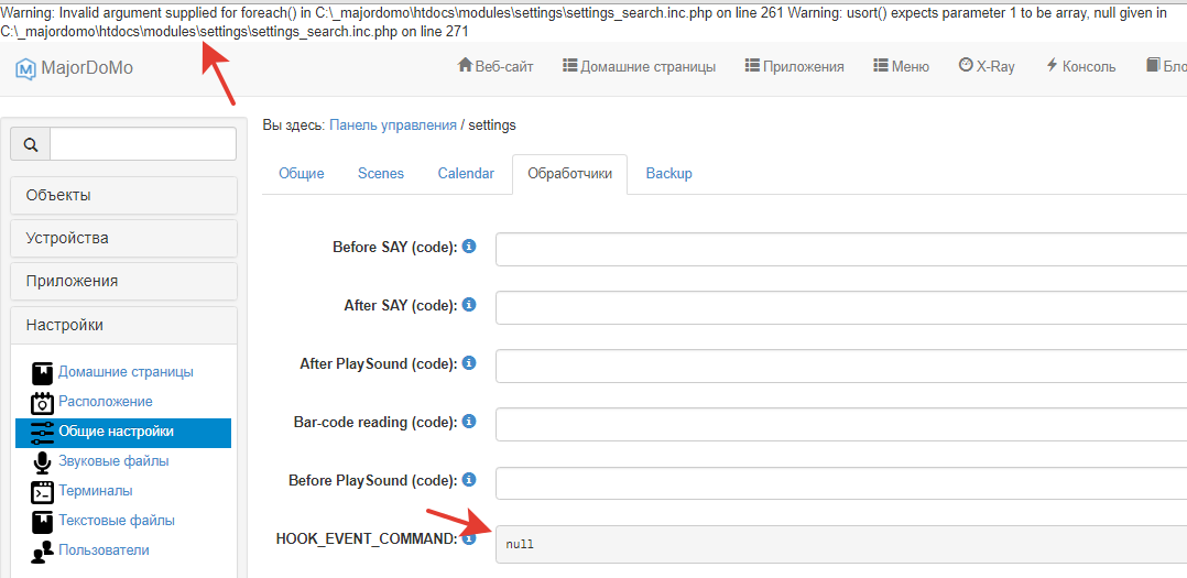

Мастер-ветка, касается приоритетов в обработчиках
У себя заметил ворнинги при обработке пустого хука
Если в таблице null исправить на {}, первый ворнинг уходит.
А у вас что прописано в hook_event_command?
И, вообще, как задать пустой обработчик для hook & jason?
