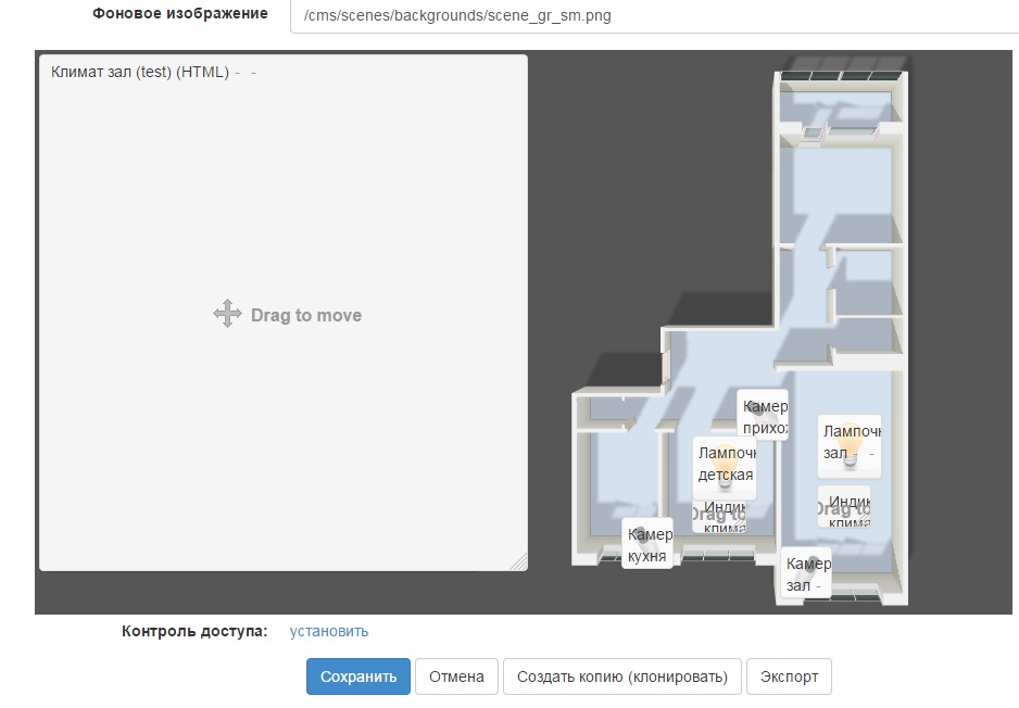

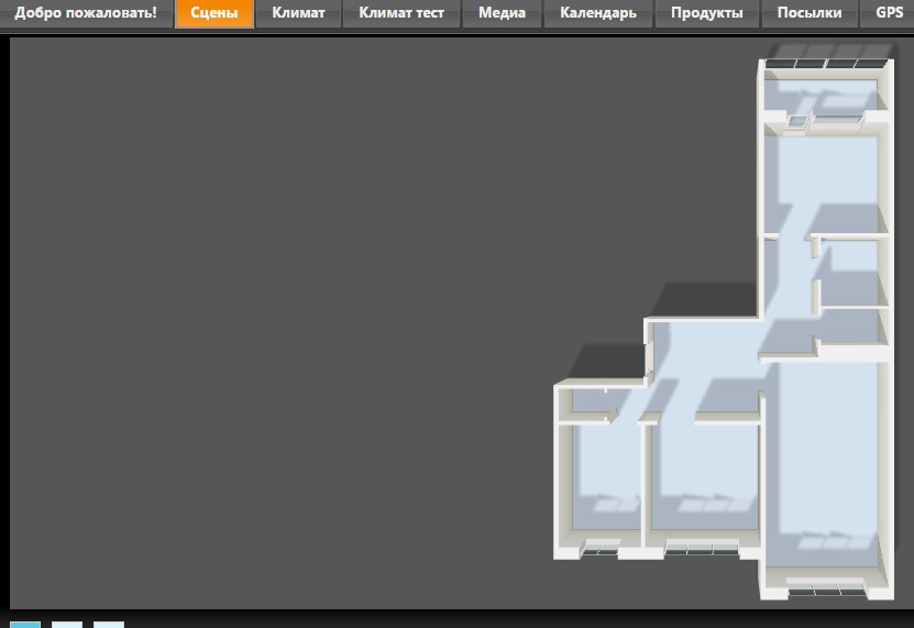

А куда все элементы со сцен пропали то?

dimik
Сообщения: 141
Зарегистрирован: Пн апр 22, 2013 10:42 am
Re: Ещё немного обновлений
Сообщение dimik »
Вот как-то так стало после обновления. Пытался откатиться, не помогло.

Такая же ситуация, в DebMes проскакивает это: DEBUG [root]: JAVASCRIPT Error: URL: - Script error.; line: 0 (at С:\_majordomo\htdocs\lib\general.class.php:390)

Опытным путем выявлено:
объекты на сценах появляются после замены обновленных файлов на старые:
scenes_search.inc.php
scenes_edit.inc.php
scenes.class.php
все это в папке modules/scenes
