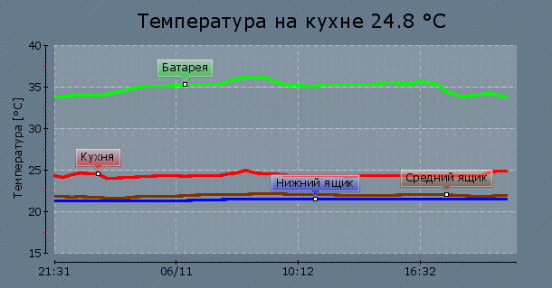

Почитал ветку - восстановил работоспособность графиков.
Однако работают они как-то странно, при обновлении страницы раз от разу получаю разную картину - температура одного и того же объекта разные... Хотя стандартный график показывает стабильные значения.
mitgo
Сообщения: 14
Зарегистрирован: Пт мар 27, 2015 6:22 am
Re: Модуль графики Analog
Сообщение mitgo »
Нижний график - котел-подача, он стабилен

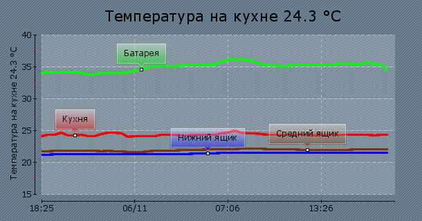

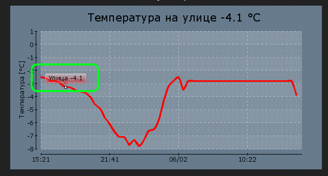

Добавил возможность ручного масштабирования графика (параметры &min= и &max=). Если эти параметры не указаны, то используется автомасштабирование. Также сделал лейблы на графиках полупрозрачными (см. в analog.php параметр "BoxAlpha"=>40). Повторюсь - данный файл analog.php работает только с обновлённым pChart2.1.4 - см. предыдущий пост: http://majordomo.smartliving.ru/forum/v ... 335#p26335
Полупрозрачные лейблы.png (29.63 КБ) 10712 просмотров
UPD: Уменьшил лейблы (см. в analog.php параметр "VerticalMargin" и "HorizontalMargin") и сделал отдельное название оси Y (раньше совпадало с названием графика) - параметр GET-запроса: &Y_unit=. Если не указан, то значение по умолчанию "Температура [°C]".

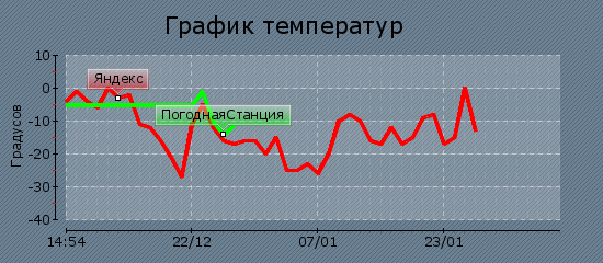

На этот код:
/pChart/analog.php?p1=NTura.Temp&n1=Яндекс&p2=ESPmeteo.tempOutside&n2=ПогоднаяСтанция&type=7h&title=График%20температур&Y_unit=Градусов&width=550&px2
Строим такой график:

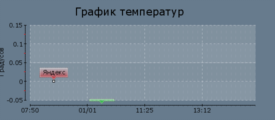

На этот код:
/pChart/analog.php?p1=NTura.Temp&n1=Яндекс&p2=ESPmeteo.tempOutside&n2=ПогоднаяСтанция&type=2z&title=График%20температур&Y_unit=Градусов&width=550&px2
График такой:
История значений НЕ пустая. Данные хранятся 7 дней.
Где косяк? И как в описание линии вставить температуру?

Amarok писал(а):История значений НЕ пустая. Данные хранятся 7 дней.
Где косяк?
У меня были подобные проблемы - причина была в том что часовые пояса в МЖД и в системном времени - разные: http://majordomo.smartliving.ru/forum/v ... =30#p26291

Сообщение Amarok »
Дык... Одинаковый - Азия/Екатеринбург

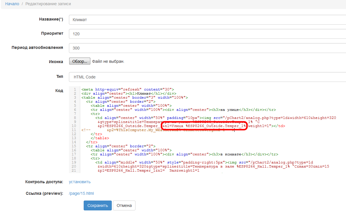

Amarok писал(а):И как в описание линии вставить температуру?
Типа такого?
В домашних страницах вставил в код:
