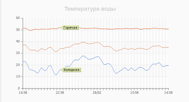

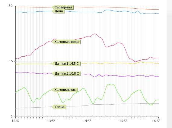

Модуль поддерживает 9 каналов, т. е. вы можете выводить до 9 графиков одновременно. Естественно, чем больше каналов, тем больше нагрузка на сервер.
Введена поддержка меток. Вы можете маркировать линии графиков. Или выводить любую информацию в метках.
Можно задавать цвет отдельно для каждой линии.
Модуль содержит 2 вида фильтров. Fil01 сглаживает графики, Fil02 убирает нулевые провалы из графиков.
С параметром &middle=1 вычисляется и выводится график среднего между 1-м и 2-м каналом.
Корректно показывает шкалу времени
Пример вызова.
<img src="/pChart/analog.php?p=analog01.value&type=4h&width=560&height=420&gtype=curve&c1fil01=5&p2=analog02.value&c2fil01=5&p3=analog03.value&p4=analog04.value&p6=analog06.value&p7=analog1500.value&p9=analog1502.value&n1=Улица&n2=Серверная&n3=Датчик1 %analog03.value% С&n4=Дома&n5=Отопление&n6=Датчик2 %analog06.value% С&n7=Холодная вода&n8=Горячая вода&n9=Холодильник&labels=1">

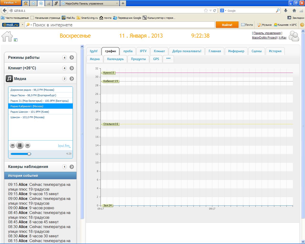

Помогите поднять графики,Я задал 6 разных веб-переменных температуры в разных городах, для пробы , в название поставил сразу температуру
(<img src="
/pChart/analog.php?
&p=Chisinau.TemperKABINET
&type=1d
&width=892
&height=625
&gtype=curve
&p2=Chisinau.TemperKOTEL
&p3=Chisinau.TemperSPALNIA
&p4=Chisinau.TemperZAL
&p5=Chisinau.TemperHOLL
&p6=Chisinau.TemperKUHNIA
&n1=Кабинет%Chisinau.TemperKABINET%
&n2=Котел%Chisinau.TemperKOTEL%
&n3=Спальня%Chisinau.TemperSPALNIA%
&n4=Зал%Chisinau.TemperZAL%
&n5=Холл%Chisinau.TemperHOLL%
&n6=Кухня%Chisinau.TemperKUHNIA%
&labels=1">)
и вот что получается
где зал 24 градуса показывает 0
кабинет 19 градусов -показывает29,
и нижняя шкала без делений и линии прямые а не график
если строю простой график (<img src="/pChart/?p=Chisinau.TemperZAL&type=24h&width=280&gcolor=green&px=10">)то каждой в отдельности показывает нормально, значит это не переменные
Может ошибка где-то в проге

Сам модуль рабочий. Ошибка где-то в вызове. В данном случае могу посоветовать взять эталонный вызов (выше на этой странице) и АККУРАТНО, ПО ОДНОМУ заменять параметры на свои.
Должно заработать потому, что этот вызов взят из реально работающей системы. Именно этот вызов сформировал картинку с 7-ю графиками.

Привет, а почему нижняя шкала такая и вместо графиков идут прямые линии
при смене температуры они меняются по высоте но рисуют прямую линию, такое впечатление что время не двигается и не дает рисовать
Alex
Сообщения: 2357
Re: Модуль графики Analog
Сообщение Alex »
Если с эталонным вызовом будет то же самое, значит дело в изменениях, внесённых в новые версии МДМ.

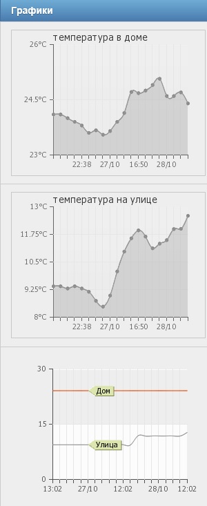

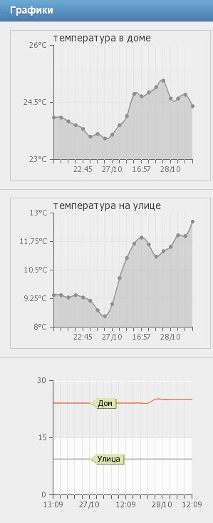

чет ерунда какая-то с графиками:
верхний график:
<img src="/pChart/?p=ws.TempInside&type=2d&gtype=curve&width=280&title=температура в доме&px=10">
средний график:
<img src="/pChart/?p=ws.TempOutside&type=2d&gtype=curve&width=280&title=температура на улице&px=10">
нижний график (сводный)
<img src="/pChart/analog.php?p=ws.TempOutside&type=2d&width=280&gtype=curve&p2=ws.TempInside&n1=Улица&n2=Дом&labels=1">
причем если на нижних графиках просто поменять type=48h, то графики становятся совсем другими.

Я рекомендую подождать. день , два.
График рисуется на основании собранных данных. Предполагаю, что просто не накопилось необходимое количество данных
dimik
Сообщения: 141
Зарегистрирован: Пн апр 22, 2013 10:42 am
Сообщение dimik »
Но ведь верхние же графики построены на основании тех же самых данных?
Или где еще что должно накопиться?
