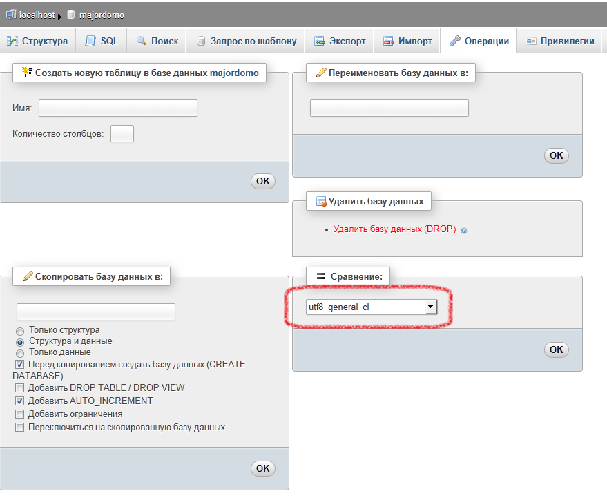

У меня на линуксе бегает, проблем с кодировками нет.
Проверьте, что у вас collation выставлено в utf8_general_ci
В PMA это выглядит так:
Anton_kulibin
Сообщения: 354
Re: Кодировка
Сообщение Anton_kulibin »
resetnow, спасибо за подстказку, думал об этом, днем не мог попробовать не проброшен доступ к phpmyadmin, сейчас попробовал и все Ок. можно бы добавить в инструкцию по установке на linux.
