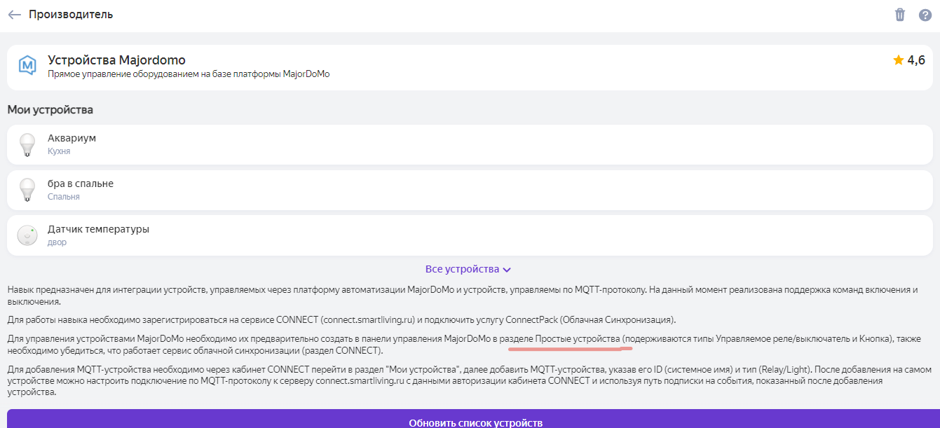

Помогите, пожалуйста. У меня в устройствах, если говорить про устройства "Панель управления/Устройства/YaDevices" есть только те что созданы в Алисе. Устройств MDM я там не вижу и не понимаю как добавить. Со сценариями то же самое, вижу только Алисы.
для какого-никакого управления устройствами мдм через Яндекс.Алису нужна связь между ними в интернете. Я не умею хорошо в защиту мдм при выставлении его наружу( И использую сервис Коннект от автора мдм и этого модуля. Затраты в 200р/мес считаю посильными, у меня сравнимую сумму запрашивает провайдер на предоставление белого адреса.
Описание такого способа пойдёт?

правильно ли я понимаю, что через этот модуль не получится управлять простыми устройствами в majordomo?
Re: [BETA] [Модуль] YaDevices (yadevices)
kostya4000 писал(а): Пн янв 10, 2022 6:52 pm правильно ли я понимаю, что через этот модуль не получится управлять простыми устройствами в majordomo?
Странный вопрос. Вы же управляете простыми устройствами в МДМ и так?
Если имеется в виду, что можно ли управлять из яндекса голосом устройствами мдм (пу) и устройствами яндекса из мдм. то ответ - получится.
у меня управляются через коннект, пу добавляются в яндекс через навык Мажордомо + в модуле видны еще и устройства яндекса, к которым можно привязать объекты мдм и тоже управлять ими из мдм
Грубо говоря, в яндексе становятся доступны пу мдм, а в мдм - устройства яндекса
