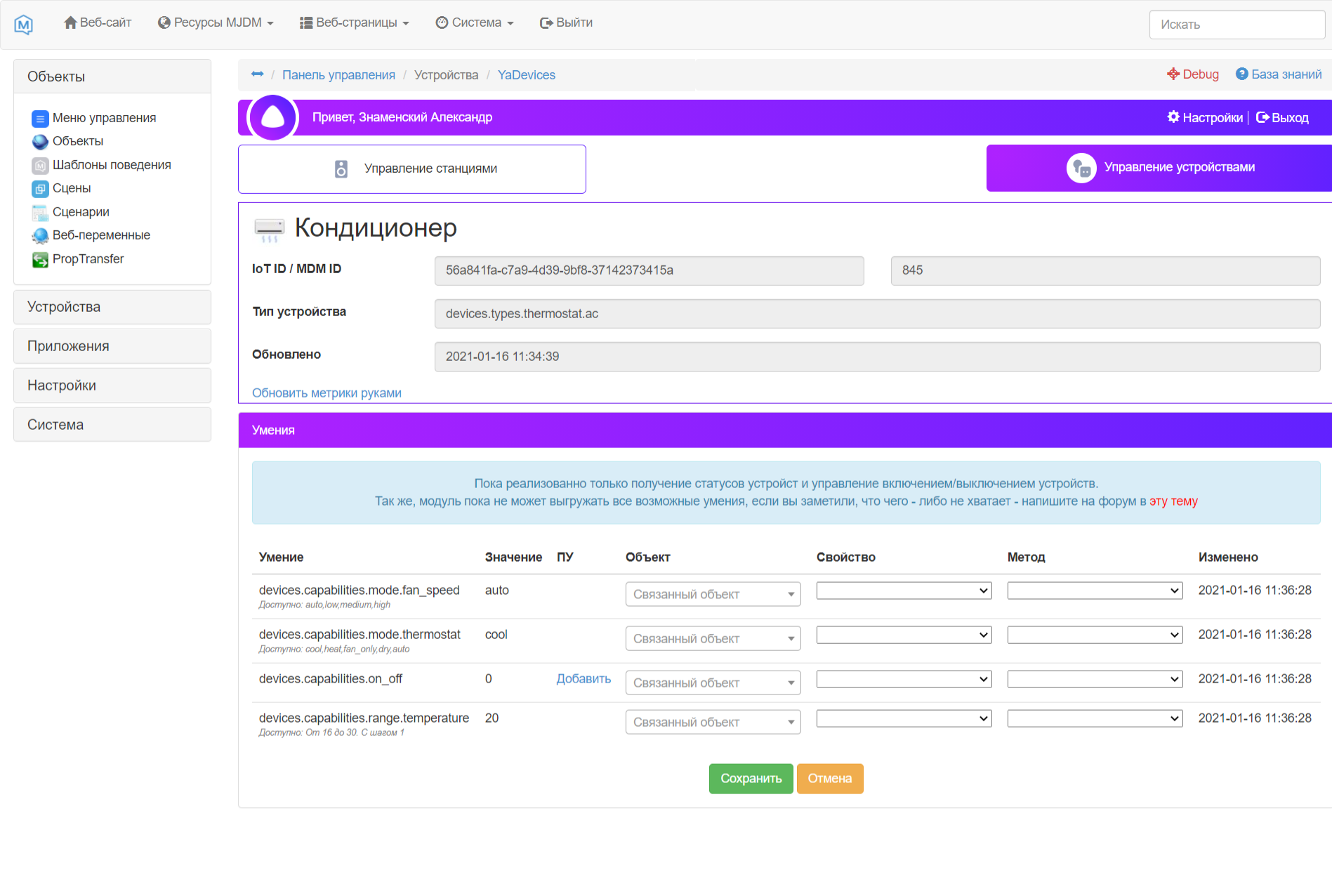

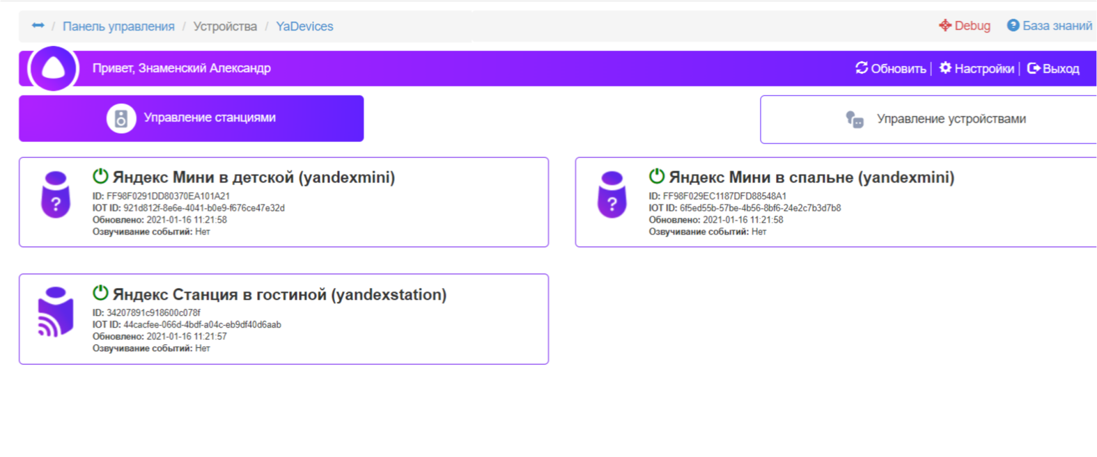

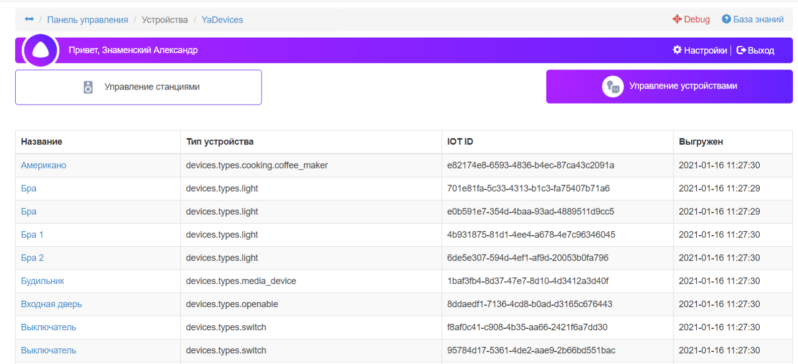

Собственно допилил модуль Сергея, как обычно, сделал его красивым и немного расширил функционал, что сделано:
1) Говорилку не трогал, только чуть подделал код
2) Новый дизайн (Адаптивный естественно)
3) Обратная связь от Яндекса:
- Если вы свяжите какое либо умение устройства с методом или свойством и включите в настройках цикл, то модуль будет опрашивать Яндекс на предмет новых данных каждые n секунд (В настройках тоже). Если вы ничего не хотите опрашивать, а просто посмотреть, то зайдите в устройство и нажмите кнопку обновить руками.
Отправка команд в яндекс пока сделана только для включения/выключения, чуть позже доделаю.
4) Исправил линковку и отвязку от свойств при удалении.
5) Все что было перепутано - сделано как надо :D
6) Изменен алгоритм получение токенов
7) Исправлена ошибка, когда у части аккаунтов пропадала возможность авторизации по логину/паролю и не получалось загрузить данные о колонках. В этом случае вверху будет надпись: Привет, [Резервный способ входа] - этот как раз запасной вариант.
7) Выгрузка и запуск (Пока недоступно) сценариев
Что-то еще делал, не помню =)
СкриныSPOILER_SHOW
Реализованные умения устройств для управления из MDM:
- devices.capabilities.on_off - включение/выключение
- devices.capabilities.mode - изменение мода (Например: режим работы кондея или скорость уборки пылесоса)
- devices.capabilities.toggle.pause - установка/снятие паузы
Если по каким то причинам, что-то не заработало, попробуйте переустановить модуль не из маркета, а из МОДУЛЕЙ!
Для тех, кто хочет кинуть монетку сюда - https://connect.smartliving.ru/tasks/737.html
Или на Яндекс - 41001300461408
