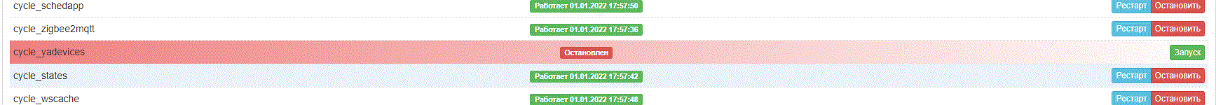

Все хорошо, но не работает. Цикл не запускается и ошибка в модуле.
Изображение Connect
Re: [BETA] [Модуль] YaDevices (yadevices)
kas5858 писал(а): Сб янв 01, 2022 6:12 pm
xor писал(а): Ср дек 29, 2021 6:54 pm
kas5858 писал(а): Ср дек 29, 2021 6:38 pm Доброго времени! Подскажите, поддержка Яндекс станции мини 2, у модуля есть? А то не работает у меня.
https://mjdm.ru/forum/viewtopic.php?f=5 ... 10#p129689
я это делал до последнего обновления модуля, ошибок нету, всё работает
