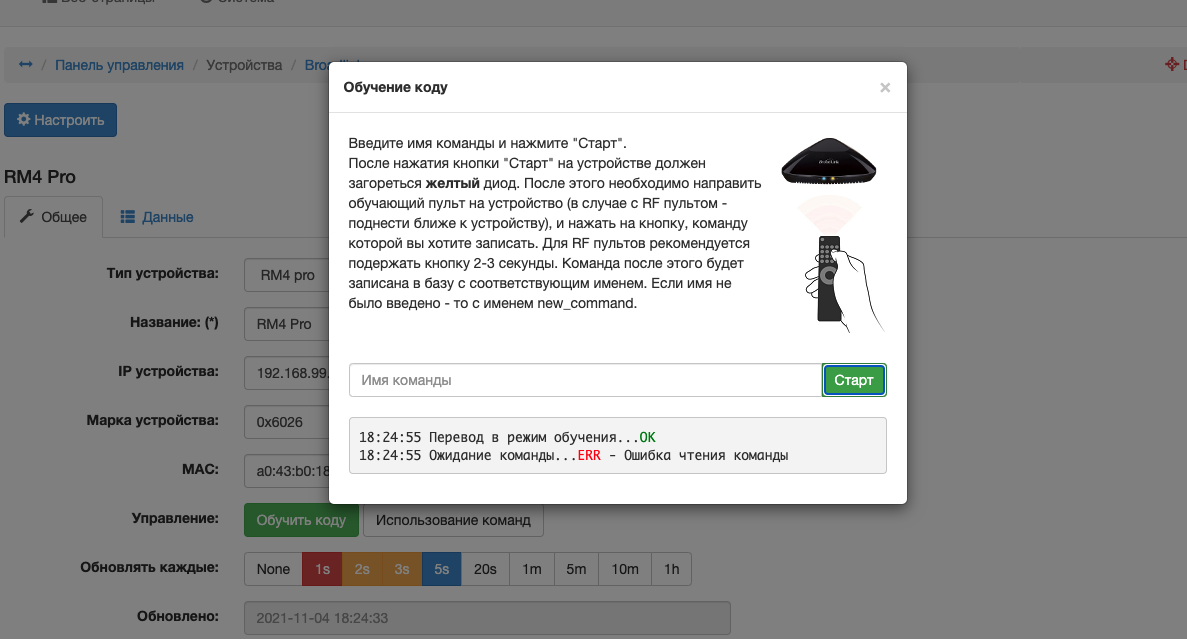

Добрый день
Есть проблемка. rm4 pro в систему добавился, но при попытке запустить сканирование команд, на устройстве диод не загорается, и разумеется выдает ошибку о проблеме сканирования команды

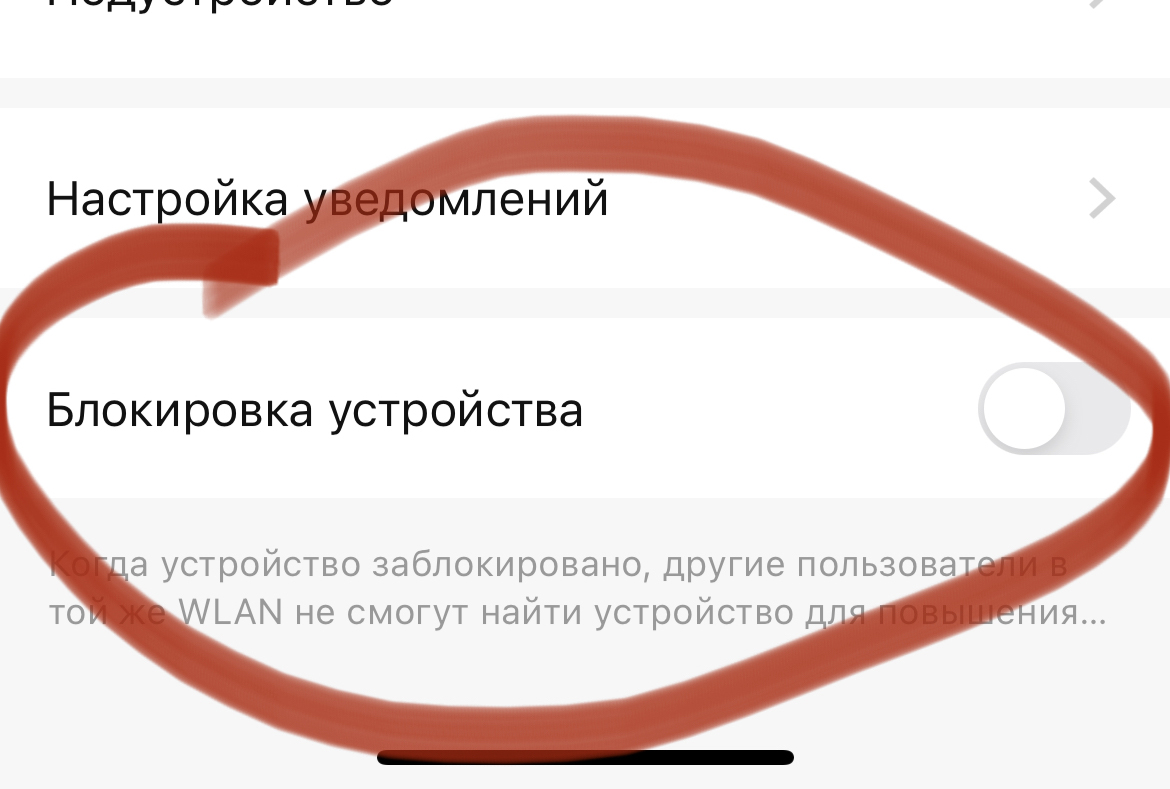

Решение нашел. нужно отключить блокировку устройства в приложении
Диод теперь загорается, но сразу после попытки читать команду, выдает ошибку чтения

Запись IK пультов проходит без проблем
А по пультам RF полная печаль. Уже 3 пульта перепробовал, "Ошибка чтения команды" или "Истекло время записи команды"
