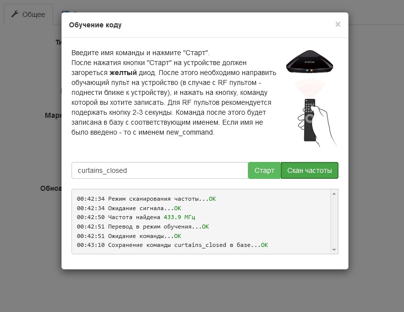

RM4 pro и RM4C pro - работают, частота сканируется, команды сохраняются и исполняются.

Vital писал(а): Пн май 03, 2021 12:50 am RM4 pro и RM4C pro - работают, частота сканируется, команды сохраняются и исполняются.
Модуль обновлен или костыли?
Re: [Модуль] Broadlink (dev_broadlink)
Nail писал(а): Чт май 06, 2021 8:52 am Модуль обновлен или костыли?
Пока не обновлён...
Я пытаюсь понять как отделить RM4 от бродлинка от RM4 не от бродлинка...там прикол в том, что протоколы разные...пока, помимо предоставить выбор пользователю формата "RM4 (старый протокол)" и "RM4 (новый протокол)" - я не придумал...но это опять вызовет кучу вопросов формата что за старые новые протоколы, нам откуда знать какой у нас, и т.п.
