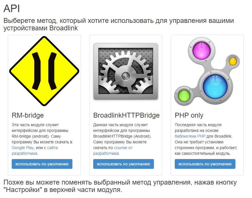

Собрал всё в один модуль, надеюсь - ничего не сломал. После установки можно выбрать API.
О каждом из них по-подробнее:
1) RM-bridge
Кто бы что не говорил - это самый простой способ управления командами. Просто ставите приложение с маркета, вводите ip/port в нужные поля - и готово, записываете, просматриваете команды...
2) BroadlinkHTTPBridge
Все тот же модуль для http - бриджа...функционал не менял/не урезал/не добавлял...пока все на том же уровне, хотя есть куда улучшать. Работает с той же таблицей, что и предыдущий)
3) PHP
Самостоятельный PHP модуль, работающий без бриджа.
