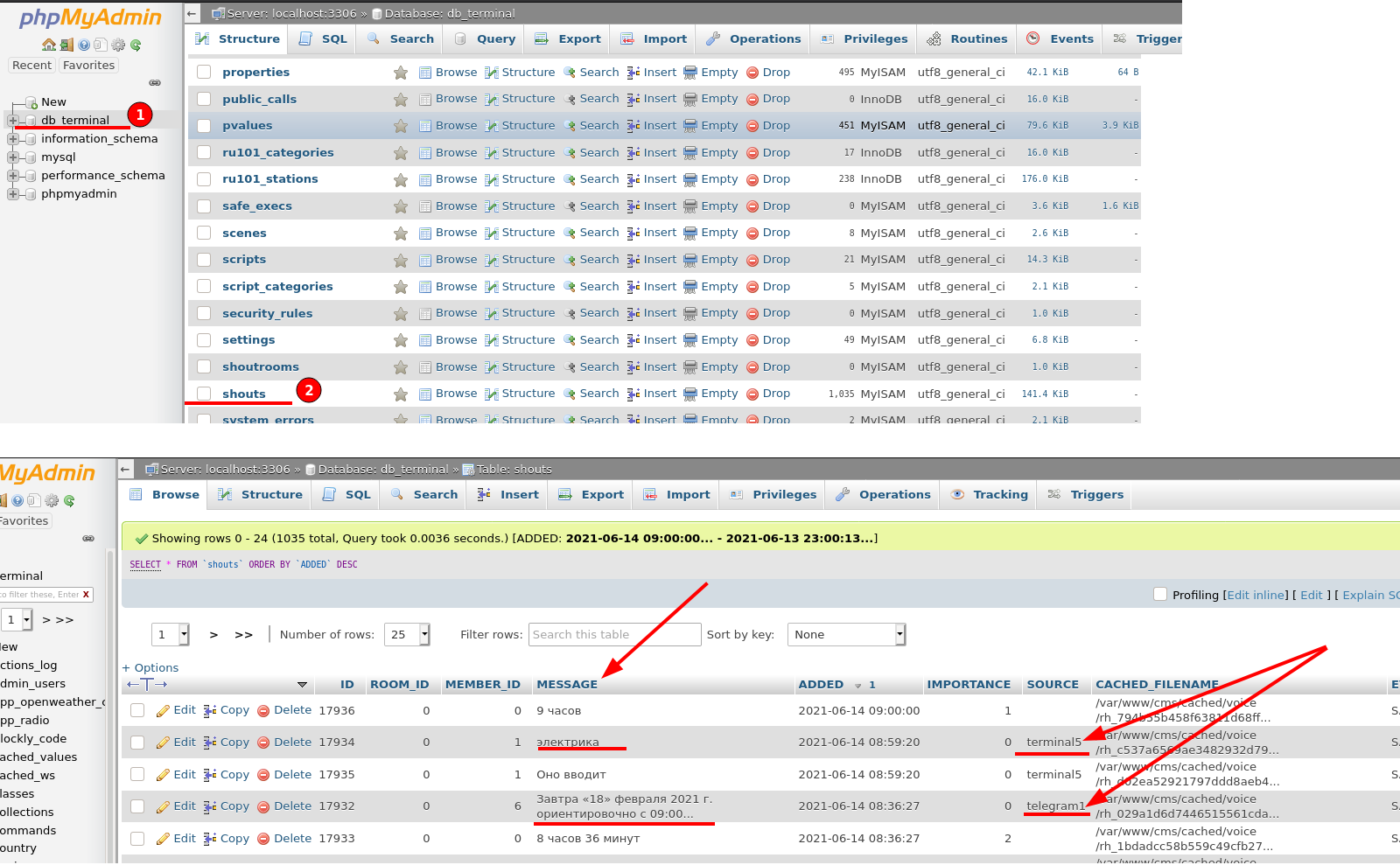

Для того, что бы добавить пользователя в массив там где
нужно сказать пользователю ввести кодовое слово в телеграмме и на страничке phpmyadmin смотри приложенные скрины, что бы узнать кокой у него номер "telegram1" или "telegram2". Что бы привязать код к своим свойствам делайте это в 80-й строке и в 84.
В 78-й строке указанно свойство которое будет работать как флаг.

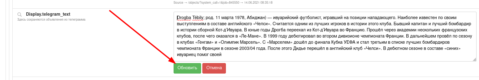

Вопрос: Как реализовать нажатие кнопки "Обновить" в свойствах объекта смотри 3-й скрин. Может можно написать метод который будет срабатывать при изменении свойства объекта или может скрипт?
Зачем это нужно?
Часто когда сообщение больщое то, в сцене оно не отображается! И нужно нажать на кнопку обновить, что бы текст новый появился в сцене! Я думаю это как-то связанно с обновлением кеша.

//-------------------------Ниже код сохраняет пользовательский текст в свойства объекта ----------------//
$conn = mysqli_connect(DB_HOST, DB_USER, DB_PASSWORD, DB_NAME);
if ($conn === false) {
die("Ошибка: " . mysqli_connect_error());
$sqltxt = '';
$count_arr = count($users);
$count_arr = $count_arr - 1;
foreach($users as $v){
$sqltxt .= "`source` = '".$v."'";
if($count_arr > '0'){
$sqltxt .= ' OR ';
$count_arr--;
//echo "Подключение успешно установлено";
$sql = "SELECT * FROM `shouts` WHERE ".$sqltxt." ORDER BY `shouts`.`ADDED` DESC";
$ress = $conn->query($sql);
$rows = $ress->fetch_array();
// последнее сообщение из телеграмма
//echo $rows[3];
$flag = getGlobal('Display.flag');
if($flag == 1){
setGlobal('Display.telegram_title', trim($rows[3]));
setGlobal('Display.flag', 0);
if($flag == 2){
setGlobal('Display.telegram_text', trim($rows[3]));
//echo "<pre>"; print_r($rows); echo "</pre>";
mysqli_close($conn);
Зачем это нужно?
Я помню и понимаю! Но, может кто даст направление куда "копать"?Logrus писал(а): Ср июн 09, 2021 8:04 pm ...
