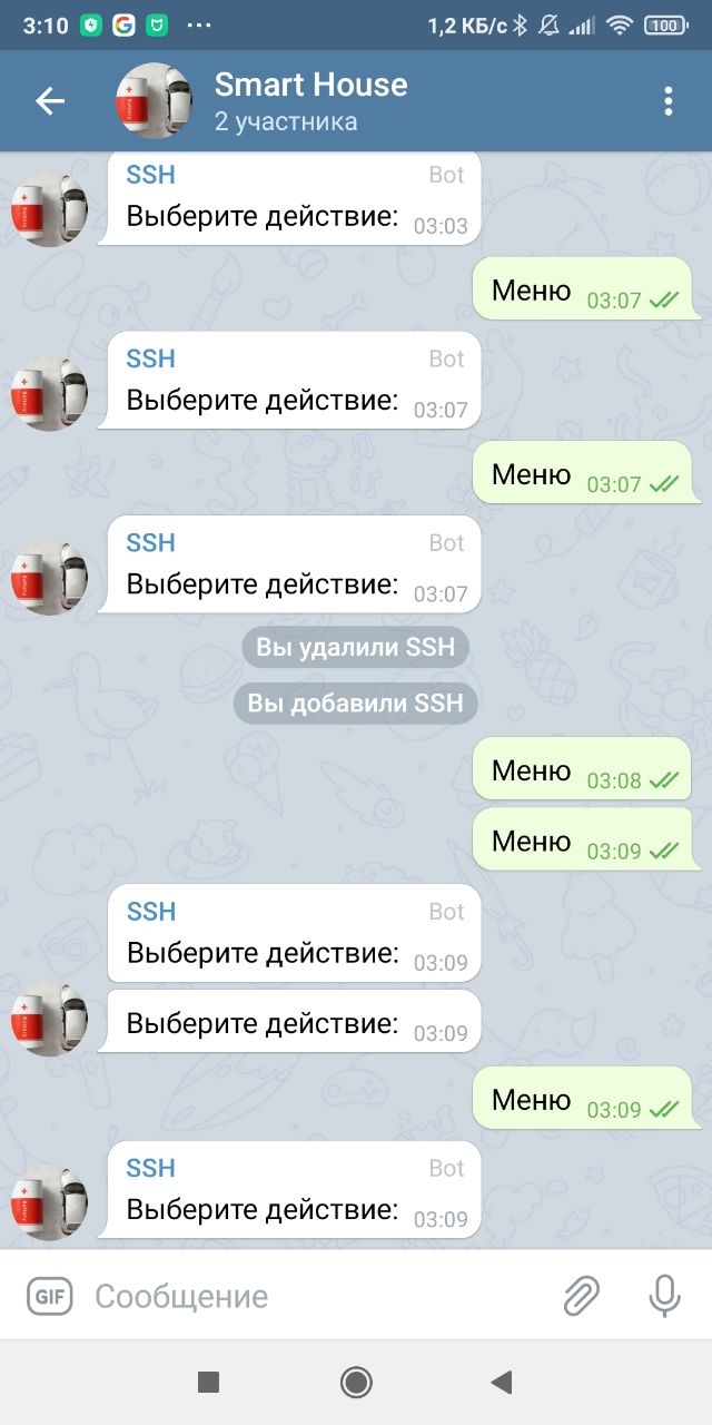

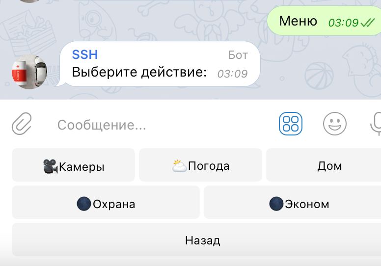

Помогите пожалуйста вызвать клавиатуру (меню) бота в группе.
Бот добавлен в группу, и при вызове "меню", приходит сообщение "выберите действие", но клавиатура не появляется.
Так происходит только в приложении. в телеграмм на маке все отрабатывает как надо.
Думал это связанно с особенностями приложения андройд, но и на ios тоже самое.
Проверил другого бота в этой же группе( стороннего ), он без проблем показывает клавиатуру.
с чем это связанно и как это можно исправить?
Спасибо.

tnk2341 писал(а): Пн фев 08, 2021 11:41 pm Помогите пожалуйста вызвать клавиатуру (меню) бота в группе.
Спасибо.

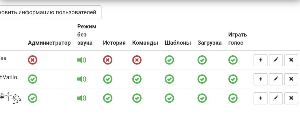

- Команды в чате должны быть разрешены
- 200170300108_126525.jpg (35.13 КБ) 5911 просмотров

Все разрешено(Samir77 писал(а): Пт фев 12, 2021 10:33 pmtnk2341 писал(а): Пн фев 08, 2021 11:41 pm Помогите пожалуйста вызвать клавиатуру (меню) бота в группе.
Спасибо.
вкл выкл сделал дополнительно . не работает.(
