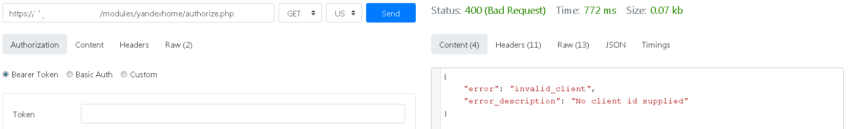

Проверять доступность и корректность ответов вебхуков (их 3 штуки) можно через сервис https://reqbin.com/ Ниже эталонные ответы каждого из них.
Покажи, что твои отвечают.

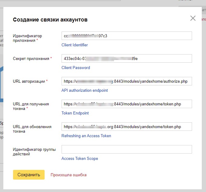

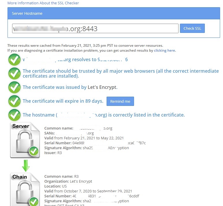

Ребята помогите, пожалуйста! Не проходит создание связки аккаунтов, выдает ошибку. Тест на SSL проходит нормально. MajorDomo крутится на ubuntu 18.04 LTS
Скриншот 22-02-2021 143254.jpg (69.29 КБ) 5896 просмотров
InkedСкриншот 22-02-2021 143515_LI.jpg (740.82 КБ) 5896 просмотров

Все установил по инструкции, сначала вроде все запустилось, получилось опубликовать навык, но сработало добавление устройств в связке аккаунтов не вышло окно авторизации, писало что сервер не доступен. Решил обновить MD и данный модуль. После этого стала выходить эта ошибка при нажатии кнопки сохранить( как на первом фото выше "произошла ошибка" ). Удалил полностью навык из личного кабинета и попробовал зарегистрировать снова, но проблема не ушла. Вопрос к уважаемому разработчику данного модуля, в папке webhooks что то должно быть? У меня она пустая. И как посмотреть логи, что это за ошибка ? Куда вообще копать?
Igor74 писал(а):Все установил по инструкции, сначала вроде все запустилось, получилось опубликовать навык, но сработало добавление устройств в связке аккаунтов не вышло окно авторизации, писало что сервер не доступен. Решил обновить MD и данный модуль. После этого стала выходить эта ошибка при нажатии кнопки сохранить( как на первом фото выше "произошла ошибка" ). Удалил полностью навык из личного кабинета и попробовал зарегистрировать снова, но проблема не ушла. Вопрос к уважаемому разработчику данного модуля, в папке webhooks что то должно быть? У меня она пустая. И как посмотреть логи, что это за ошибка ? Куда вообще копать?
Если вы выставляете через вебхуки - не должно быть ничего в папке. В этом и соль, что вы скрываете основную систему, а через вебхуки через реверс прокси направляете запросы с нужных юрл туда куда вам надо. А на любые другие ссылки оно должно выдавать что страница не найдена. Можете разместить в папке страничку index.html "для злоумышленников" с направлением - куда им идти :-D
