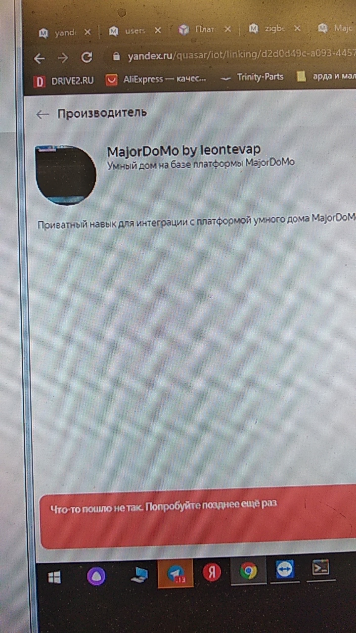

Здравствуйте. Не могу обновить список устройств.
authorize.php и token.php доступны из сети, а вот smarthome.php ошибку 404 пишет.
nginx (fastcgi.conf) правил (добавлял 3 строчки), в config.php тоже. Ну ни в какую...
Куда ещё копать?
Куда ещё копать?

Давайте сначала...на чем система, какой веб сервер, как ставили?pasha413 писал(а):Здравствуйте. Не могу обновить список устройств.
Куда ещё копать?
Услуги в профиле коннект
Малина. Вроде как заработала, но не сразу.nick7zmail писал(а): Вс янв 31, 2021 11:43 pmДавайте сначала...на чем система, какой веб сервер, как ставили?pasha413 писал(а):Здравствуйте. Не могу обновить список устройств.
Куда ещё копать?
