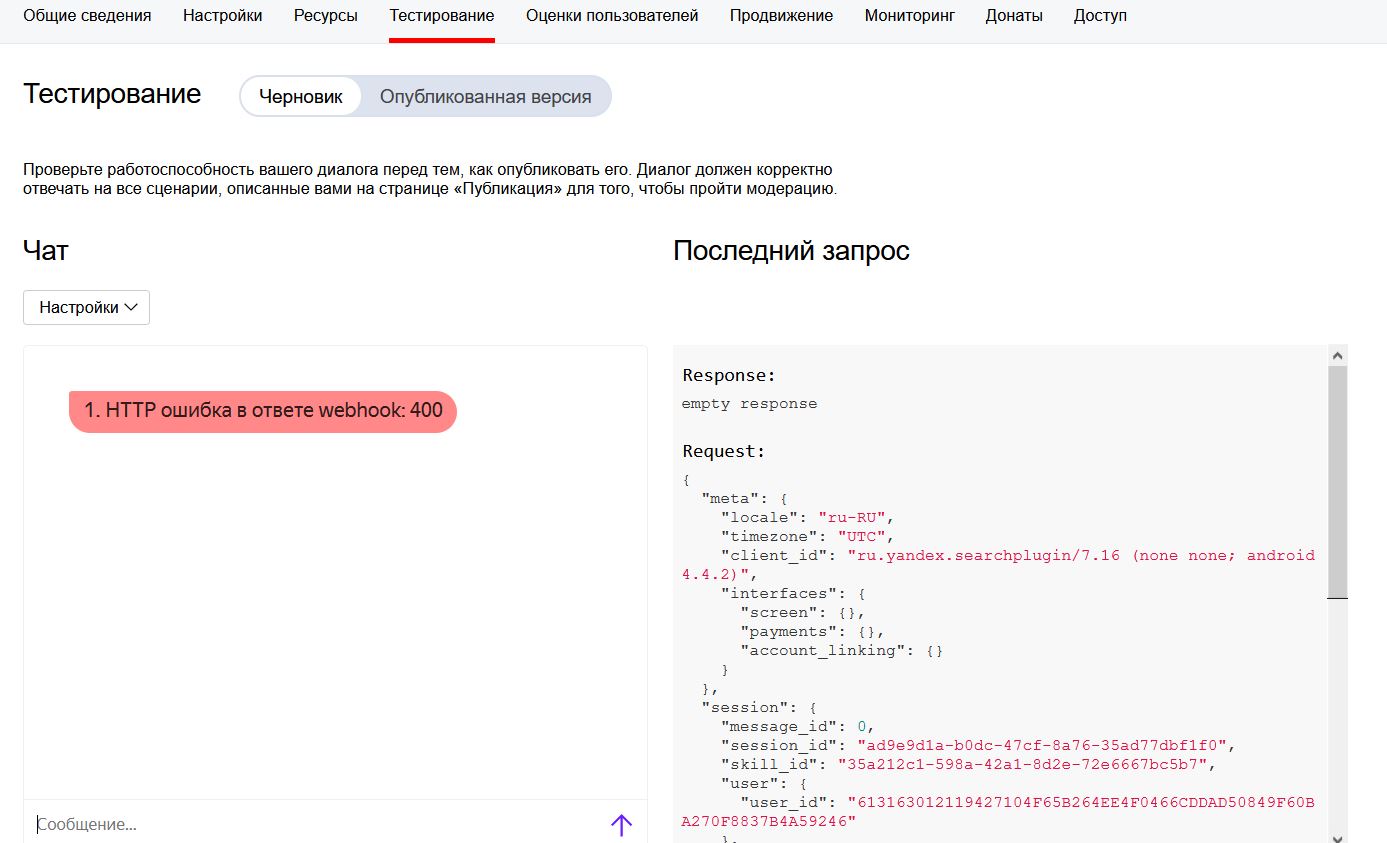

Ralan писал(а): Ср авг 05, 2020 10:16 am Ну да,в яндек диалогах, навык, вкладка "Тестирование" поле "Последний запрос"
Скрин можно?

Ralan писал(а): Ср авг 05, 2020 10:53 am Снимок111.JPG
Это не навык умного дома.

Сообщение Ralan »
skysilver писал(а): Ср авг 05, 2020 11:01 am
Точно! Вот я буратинко :D . Настраивал ночью и создал не то. Спасибо! Все появилось, буду дальше настраивать.
