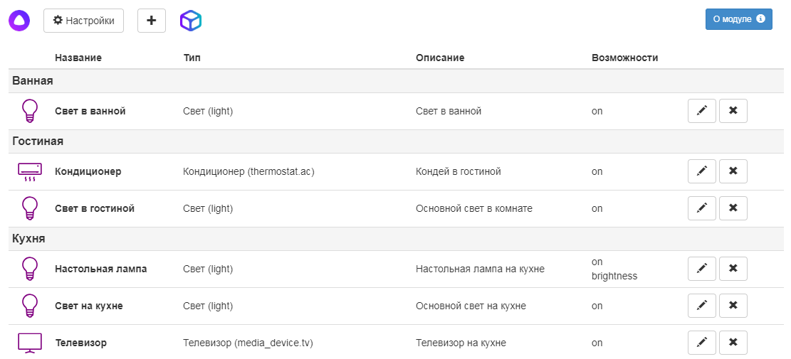

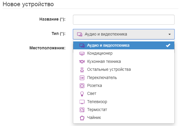

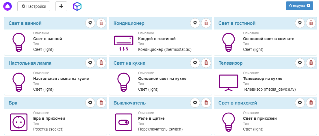

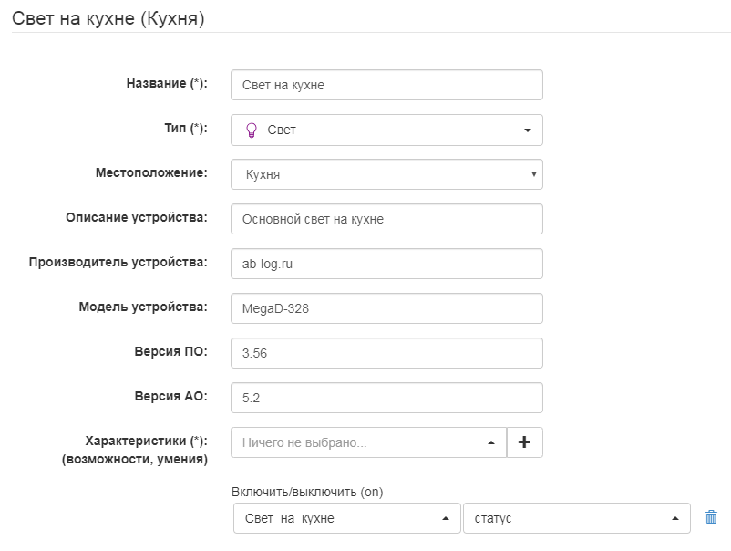

Модуль реализует классическую концепцию MajorDoMo для взаимодействия с пользователем через метрики и привязанные к ним свойства объекта. К метрикам привязываются уже существующие объекты и свойства, через которые реализовано управление устройствами.
Поддерживаемые умения:
  • Включить/выключить (on);
  • Громкость (volume);
  • ТВ-канал (channel);
  • Температура (temperature);
  • Температура цвета (temperature_k);
  • Температурный режим (thermostat);
  • Режим без звука (mute);
  • Скорость вентиляции (fan_speed);
  • Цвет в формате RGB (rgb);
  • Яркость (brightness).

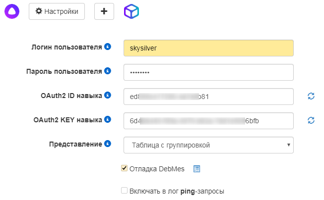

Кроме того, для работы с базой данных требуется активное PHP-расширение pdo_mysql (подробнее здесь).
Важно! Если в MajorDoMo используется базовая авторизация, то все вебхуки необходимо добавить в исключения авторизации. Подробнее см. здесь.
Модуль на Github - https://github.com/skysilver-lab/majordomo-yandexhome
