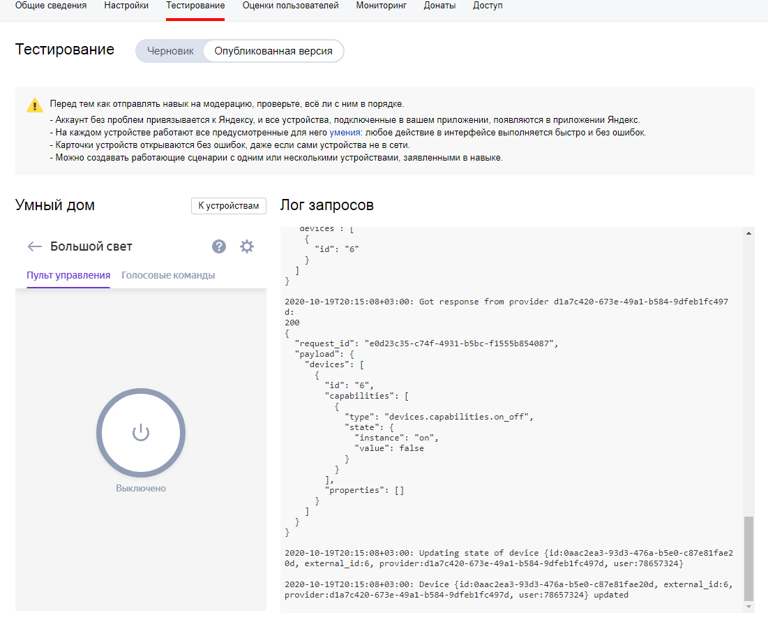

И всё-таки, что в логах в кабинете разработчика навыка? Можно скрин страницы целиком после клика на какой-либо виджет устройства?
klv666
Сообщения: 175
Сообщение klv666 »
skysilver писал(а): Пн окт 19, 2020 7:57 pm

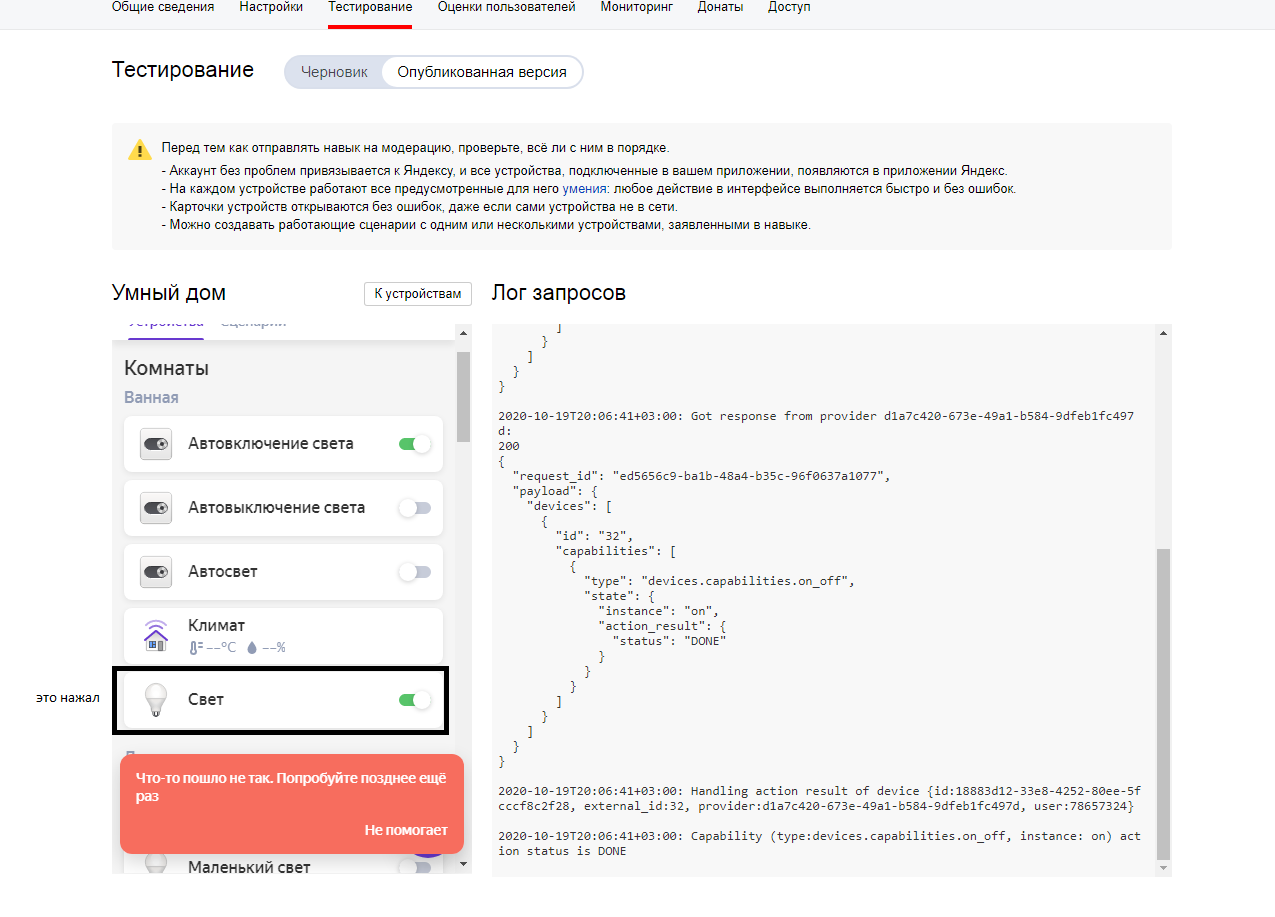

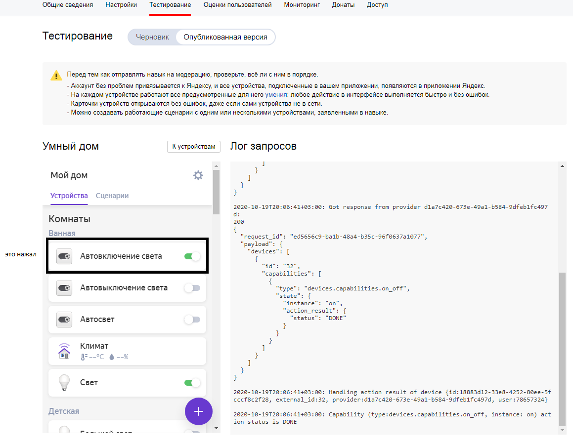

В общем когда все в порядке логи как и положено заполняются. Устройство типа переключатель
Когда с ошибкой. Устройство свет и любое другое
Если зайти в само устройство, то будут идти запросы состояния, но на нажатия логи не реагируют все равно
klv666 писал(а): Пн окт 19, 2020 8:12 pm Когда с ошибкой. Устройство свет и любое другое
Очень странно. Можно адрес вебхуков в личку и текущий access-токен (в настройках модуля видно)? Попробую подебажить.

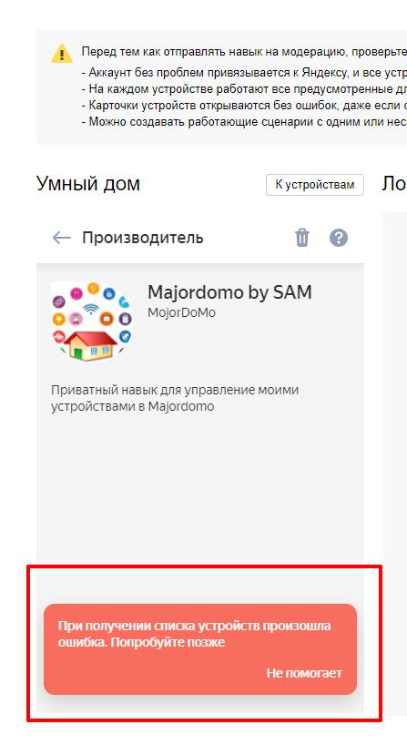

Добрый день! Установил модуль, провел все процедуры по публикации вебхуков, связал аккаунты, но на этапе обновления устройств вылазит ошибка: "При получении списка устройств произошла ошибка. Попробуйте позже." Подскажите что мешает и как это устранить?
Скриншот 04-11-2020 215031.png (42.49 КБ) 5410 просмотров
sdima89 писал(а): Ср ноя 04, 2020 7:53 pmПодскажите что мешает и как это устранить? Скриншот 04-11-2020 215031.png
Что в логе модуля?
