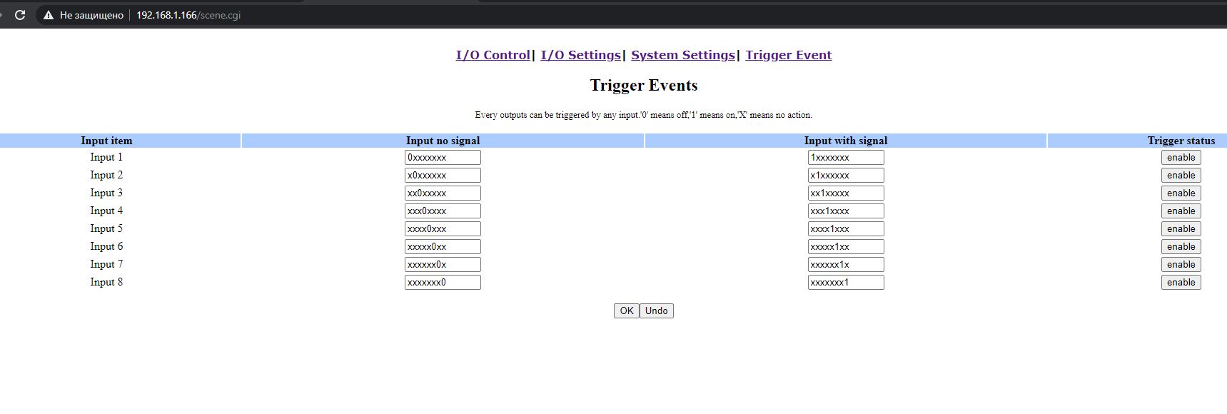

только чтобы на выключатель адекватно реагировала надо на странице /scene_en.cgi
поставить везде действие 3 вместо 0 и 1.

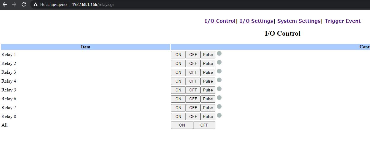

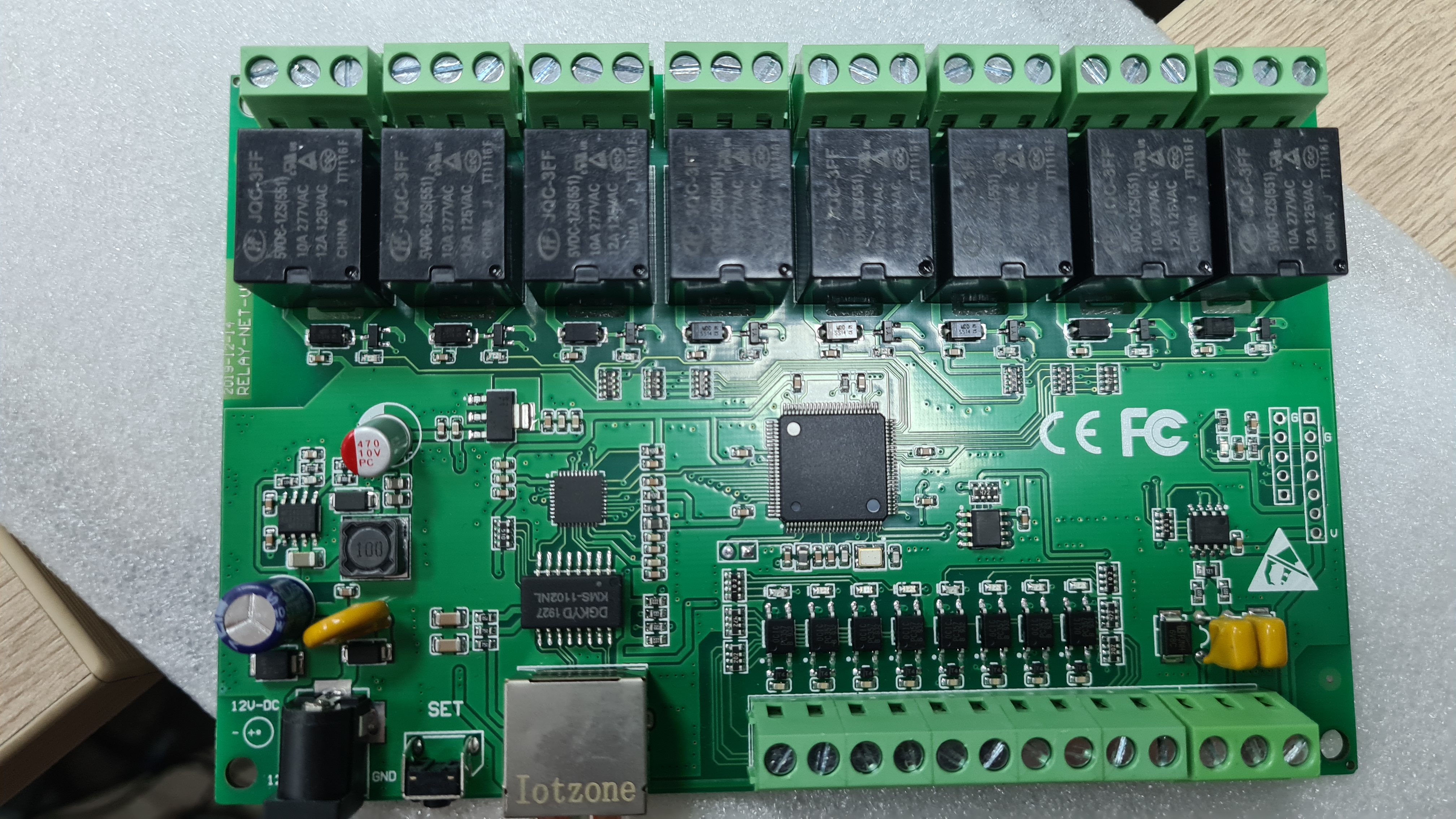

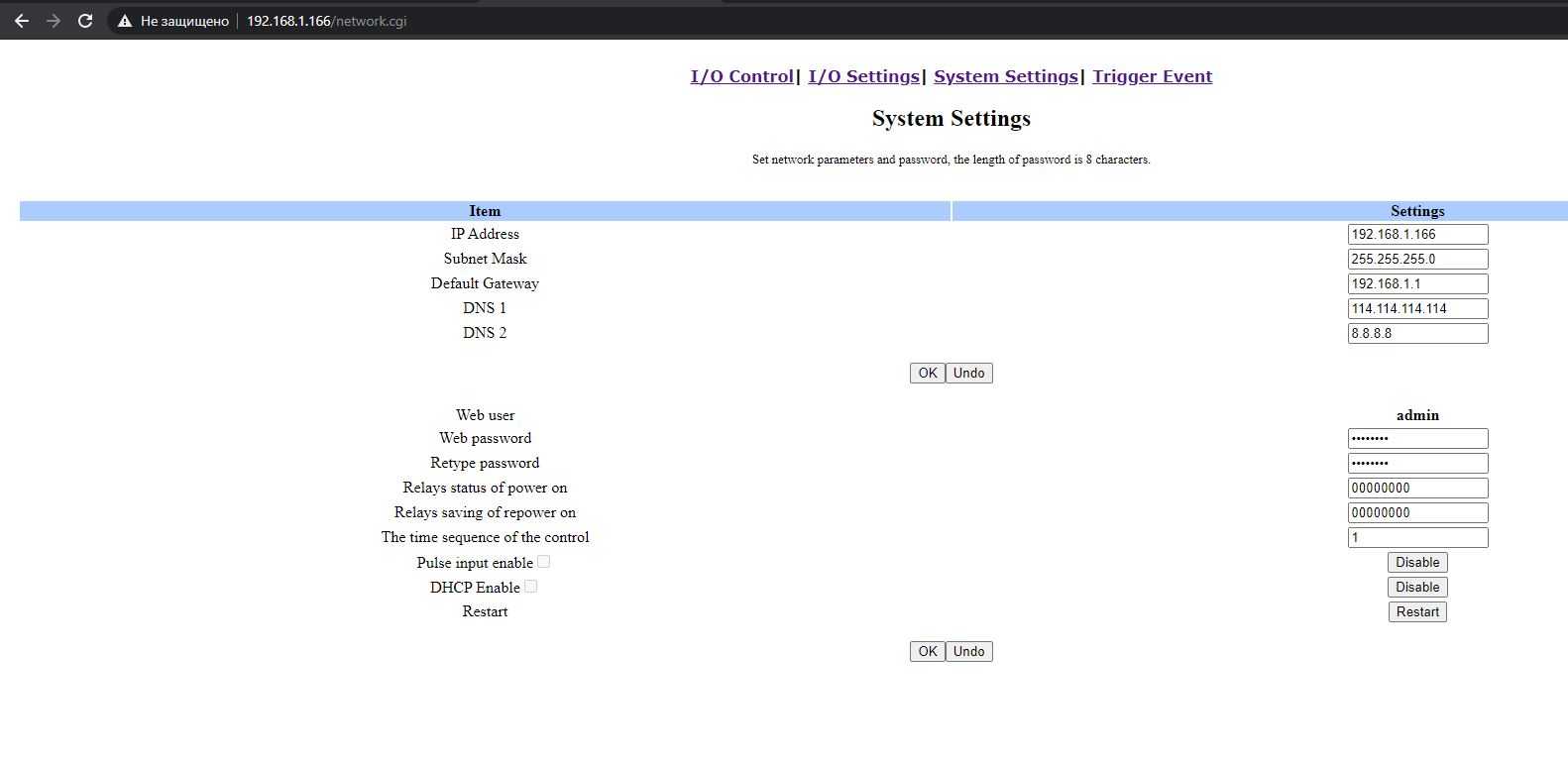

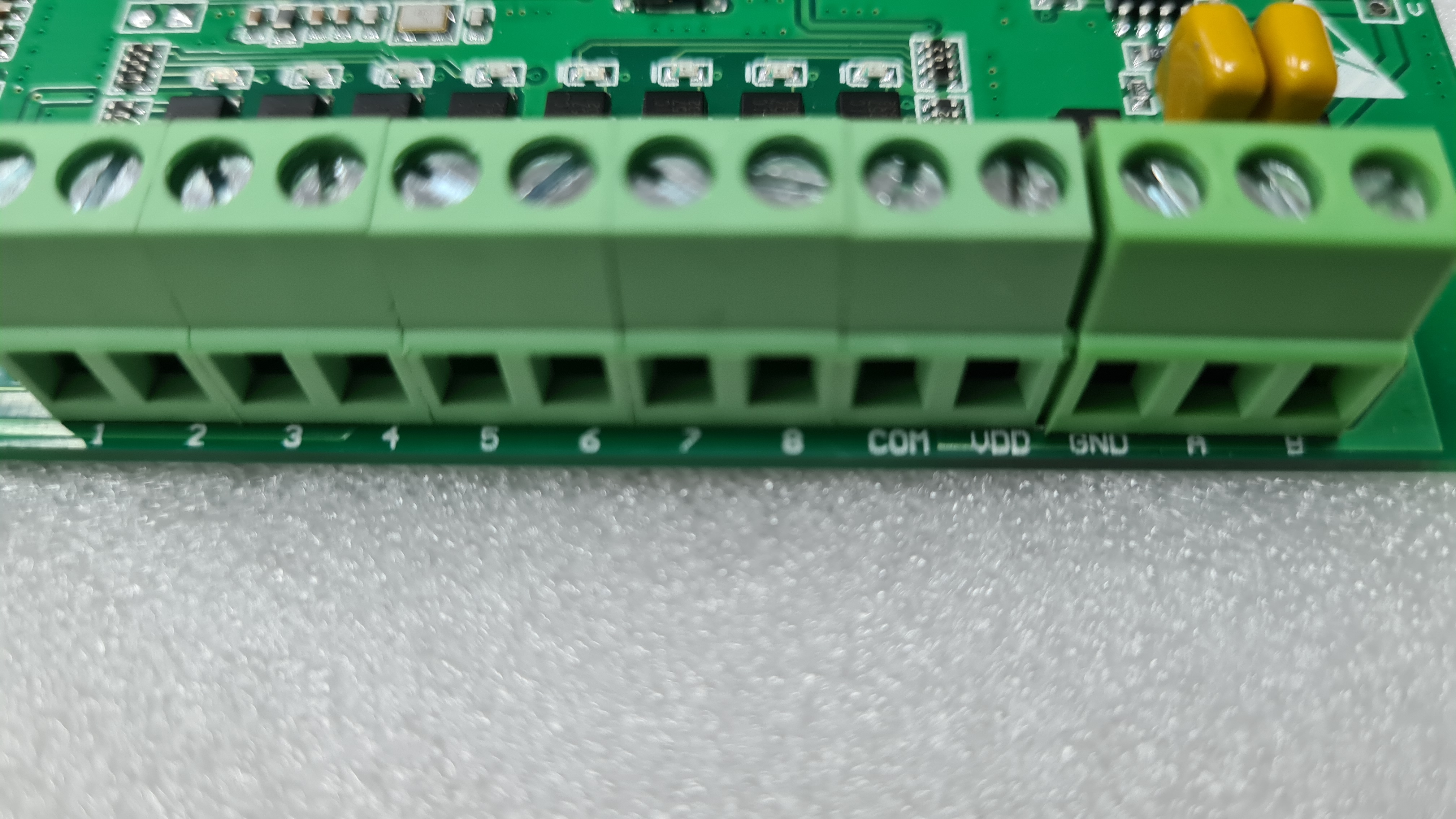

Приехала эта китайская реле должна быть версия 5 8 канальная (но появились еще 2 входя на ней A и B), но немного уже измененные URL в веб морде. И при установке модуля поля данные пустые, хотя IP верный и порт 1234. Перезапуск цикла и перезагрузку пробовал, на WIN10 и на raspberry pi 4, ничего не выходит, только через URL запрсы получается вкл./выкл. реле. MQTT тоже не видит

sample2004 писал(а): Вт сен 08, 2020 3:49 pm Приехала эта китайская реле должна быть версия 5 8 канальная (но появились еще 2 входя на ней A и B), но немного уже измененные URL в веб морде. И при установке модуля поля данные пустые, хотя IP верный и порт 1234. Перезапуск цикла и перезагрузку пробовал, на WIN10 и на raspberry pi 4, ничего не выходит, только через URL запрсы получается вкл./выкл. реле. MQTT тоже не видит
фото железки. скриншоты вбеморды и ссылку что и где куплено. мне кажется что это другая железка

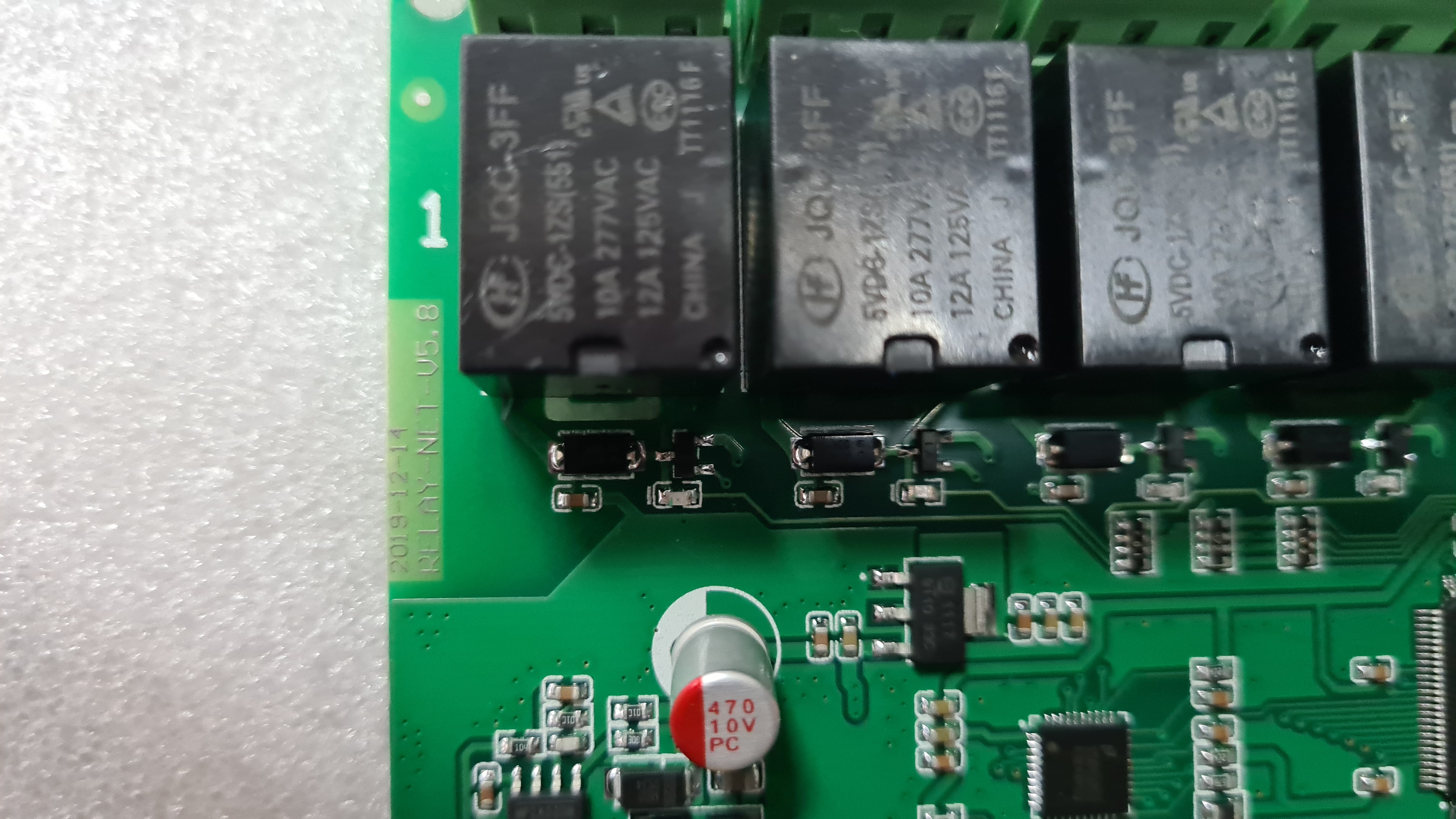

А сами релюшки на платах съёмные? Или если одна сгорела, то выпаивать надо?

schel4ok писал(а): Пт ноя 06, 2020 9:11 pm А сами релюшки на платах съёмные? Или если одна сгорела, то выпаивать надо?
выпаять можно
