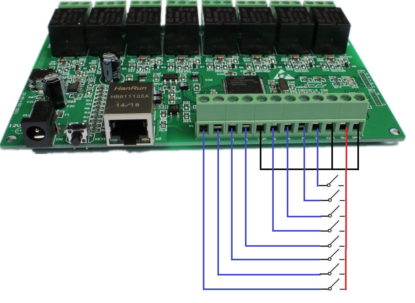

1.подключаем питание 12 вольт. и по схеме -подключаем наши выключатели.
На плате есть нормально разомкнутый так и нормально замкнутый контакты, что может тоже оказаться полезно

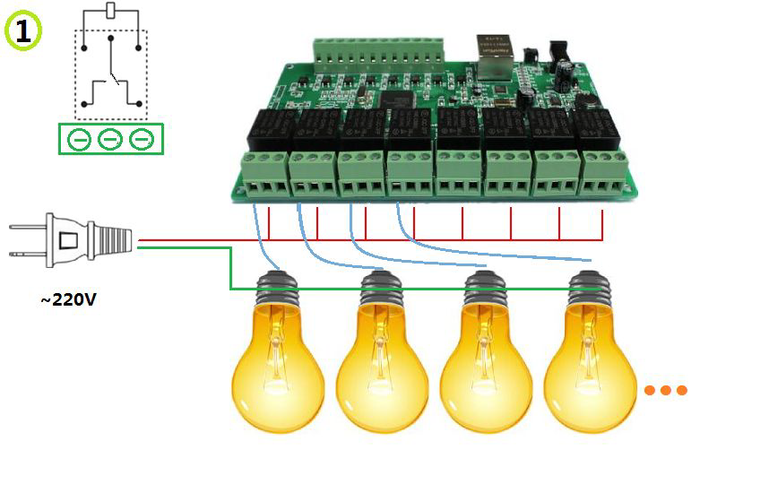

2.Подключаем наших потребителей

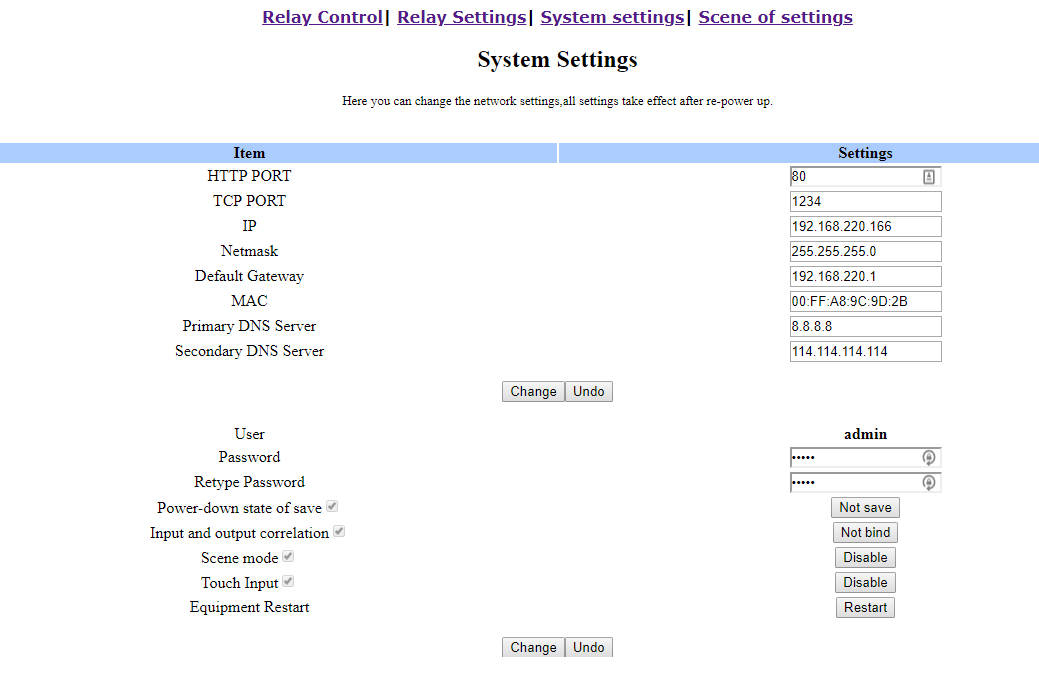

3. Настройка работы по сети:
-изначально устройство имеет IP: 192.168.1.166
-логин/ пароль admin / 12345678
заходим на страничку меняем настройки
там же можно настроить Сцены по срабатыванию ключей, чтобы например по одному ключу выполнять разные действия.

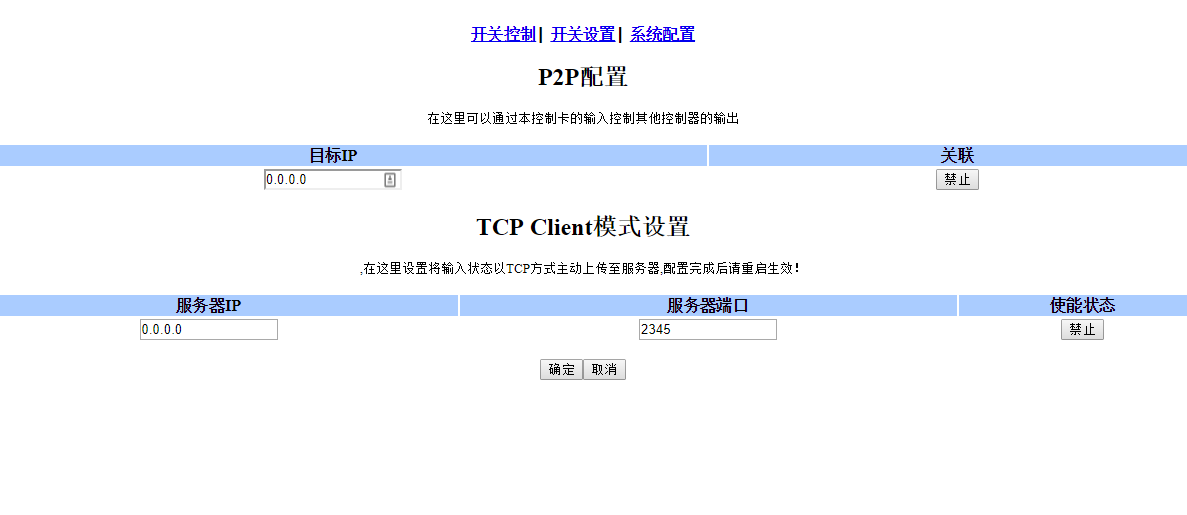

согласно мануалу еще есть скрытая страница p2p -но в её назначение я не вникал
