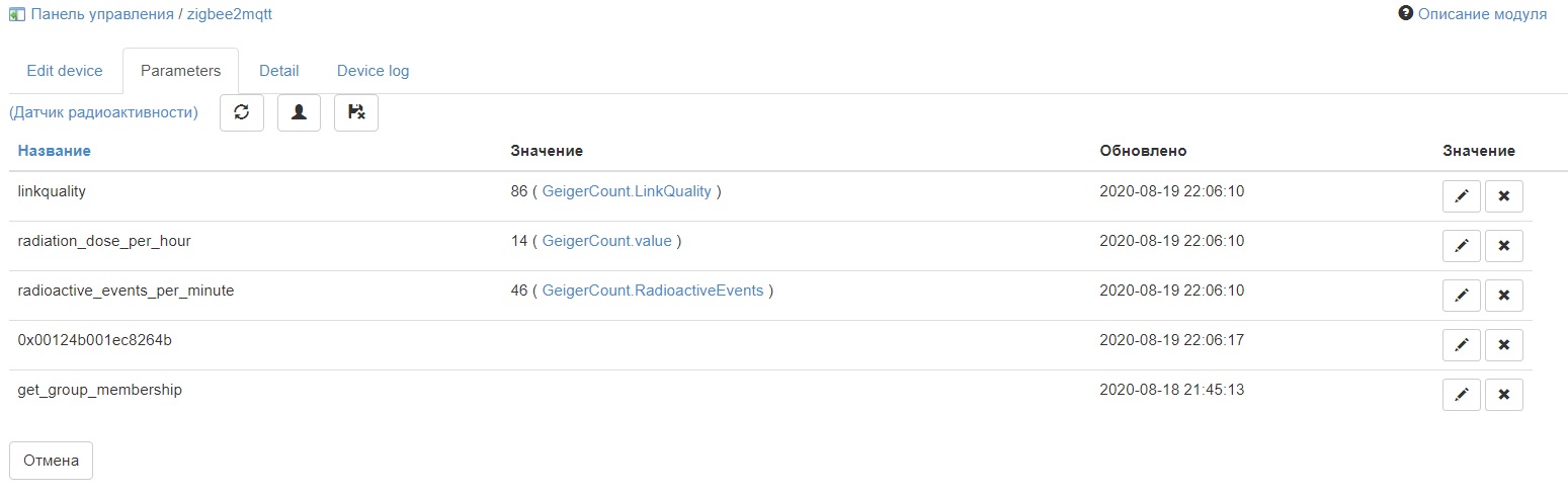

Прошу добавить счетчик гейгера.
https://www.zigbee2mqtt.io/devices/DIYRuZ_Geiger.html
iden
Сообщения: 84
Сообщение iden »
IvanSH писал(а): Ср авг 19, 2020 9:08 pm Прошу добавить счетчик гейгера.
А что с ним не так? Данные от него, вроде есть на вашем скрине.
